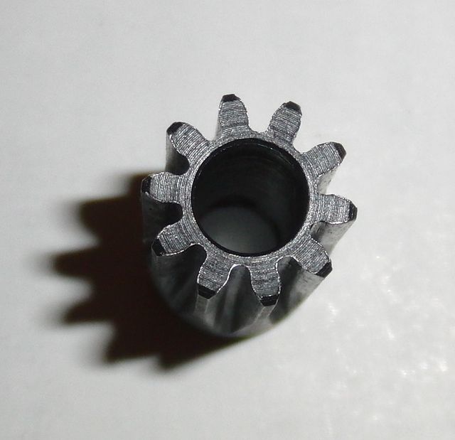

Ach so, hier ein Bild vom 10er Scorpion Motorritzel. 0,8mm an der dünnsten Stelle.
Ich bin mir sicher das jedes HZR vor dem Stahlritzel kaputt geht.
