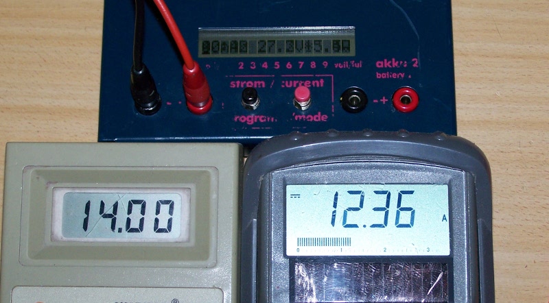

Hier noch ein Umbaubericht.
Kandidat war mein extrem teures HIPRO PC-Netzteil (von der Marke habe ich vorher noch nie gehört, NT ist vom Wertstoffhof für 2€ Kaffekasse ) :lol: :wink:
Laut Herstellerangaben schafft es 12V 8A (5V/25A und 3,3V/14A max.235W) im vorigen konventionellen Umbau mit 1A Last auf 5V war das Maximum bei Ca. 10,7V und 7,6A (82W) dann kam die Sicherheitsabschlatung.
Verwendet habe ich abweichend zur Anleitung 3 gleich große Widerstände, das ist bei meinem NT kein problem, weil es schon einen Poti hat an dem man die Spannungen verändern kann.
eingestellt habe ich 14V Leerlaufspannung.
Als Last musste mein Schulze ISL6 330d rs mit 18 Zellen NiMh herhalten.
Ergebnis seht Ihr hier:
Satte 173W !!!
Satte 173W !!!
12,36A bei Stabilen 14V Mehr geht mit dem Lader nicht, das sind laut PC Ca. 150W Ladeleistung. (5,5A bei 27,2V)
Bis jetzt wahren das natürlich alles nur Kurzzeittests, aber ich finde das ist schonmal nicht schlecht, kurzzeitig Mögliche Leistungsausbeute gut um den Faktor 2 erhöht. was das NT auf dauer aushält muss ich noch testen. und mich unter ständiger Temperaturkontrolle von unten hochtasten.

Geil 172Watt von einem 200W(?)-Netzteil. Das ist echt geile Ausbeute.
Da ist nicht mal mehr das 15€-Lader-Netzteil von ebay ne Alternatuve zu.
Ich kann meine Lifepos locker mit 250Watt quälen, mehr schafft der Lader nicht. Sobald ich die Widerstände habe (ggf. noch heute) mach ich mal nen Test an meinem 250W-Netzteil (12V 10A & 5V 25A?) machen.
