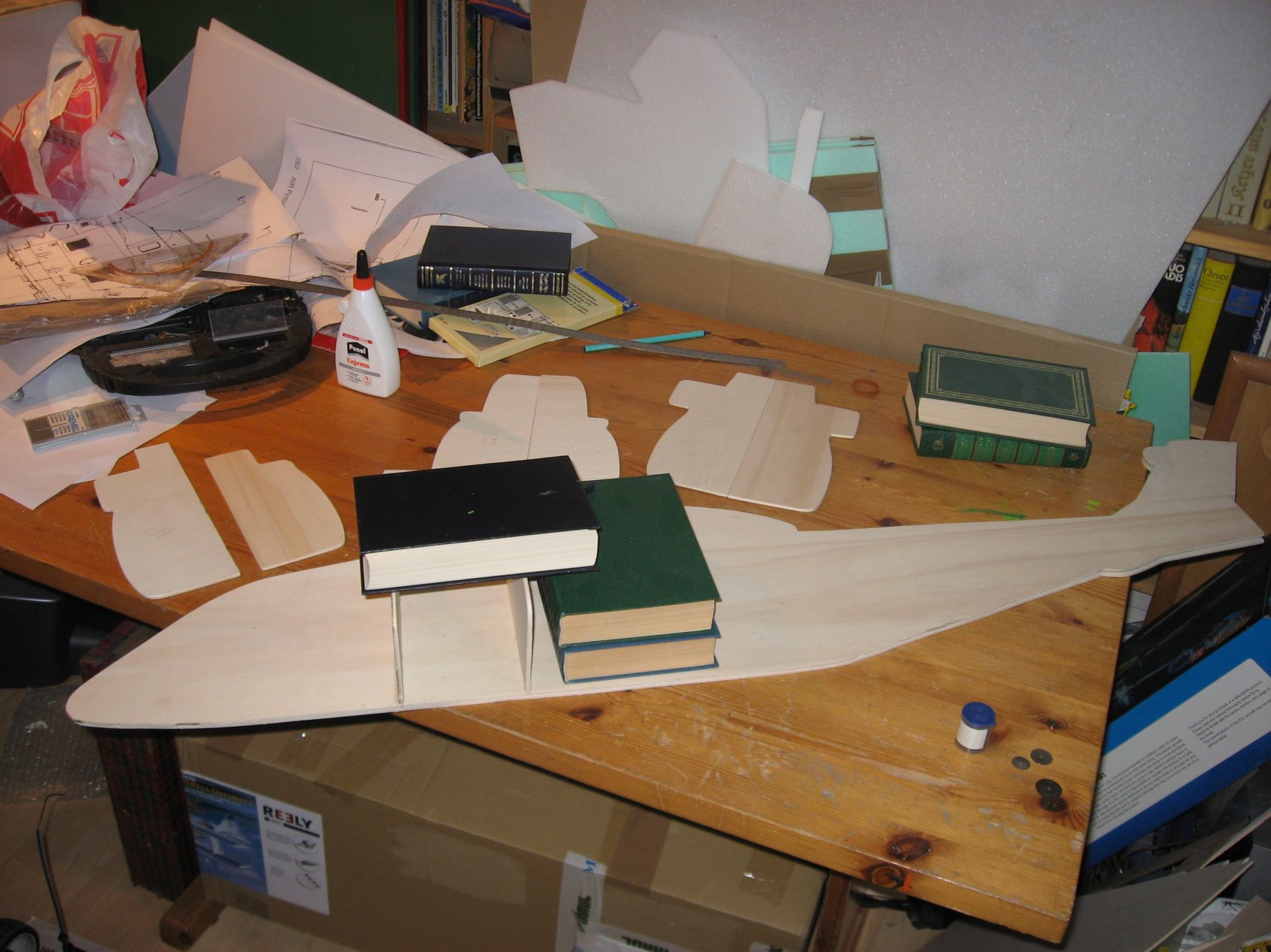

Große große Ernüchterung:
Nachdem ich jetzt die Spanten "D", "E" und "F" ausgeschnitten und super-glatt geschliffen habe an der Shcnittkanten muss ich leider feststellen, dass sie zu groß zu sein scheinen.
Es sind ca 3mm, die die Spanten über die Seitenansicht an ihrer Position größer sind als die Seitenansicht. (Das trifft zumindest auf "E" und "F" zu, "D" ist ja an einer "Schräge", sodass das Größenverhältnis von der genauen Position abhängt)
Ich habe jetzt entweder die Möglichkeit, die Seitenansicht nochmal auszuschneiden, oder die Spanten zu verkleinern und neu auszusägen, oder ich kürze einfach an den Spanten den entsprechenden Teil weg.
Ehrlich gesagt tendiere ich zu letzten Variante, da sie am wenigstens Aufwand bedeutet und am einfachsten zu realisieren ist. Ferner glaube ich nicht, dass sowas am fertigen Rumpf überhaupt auffallen wird, wobei ich mir überlegen muss, obs besser ist, das Material unten am Rumpfboden, oder lieber oben am Turbinengehäuse abzunehmen. Was meint ihr?
Ich stell nachher noch Fotos ein.
Gruß Timo

So, nochmal ein Zwischenbericht:
Nachdem ich heute ca 4,5 Stunden im Keller mit sägen und schleifen verbracht habe, bin ich ein gutes Stück vorangekommen:
Beide Seitenansichten, sowie die SPanten D, E, F und G liegen ausgesägt und perfekt verschliffen da. Ferner habe ich einseitig bereits die Spanten D und E verklebt. Wenn das Morgen trocken ist gibts anständige Bilder, zum Apetit machen erstmal ein Vorgeschmack.
Achja: Bitte beachtet das Chaos auf dem Tisch gar nicht :D
EH101-ECO8 006kl.jpg (280.22 KiB) 424 mal betrachtet
