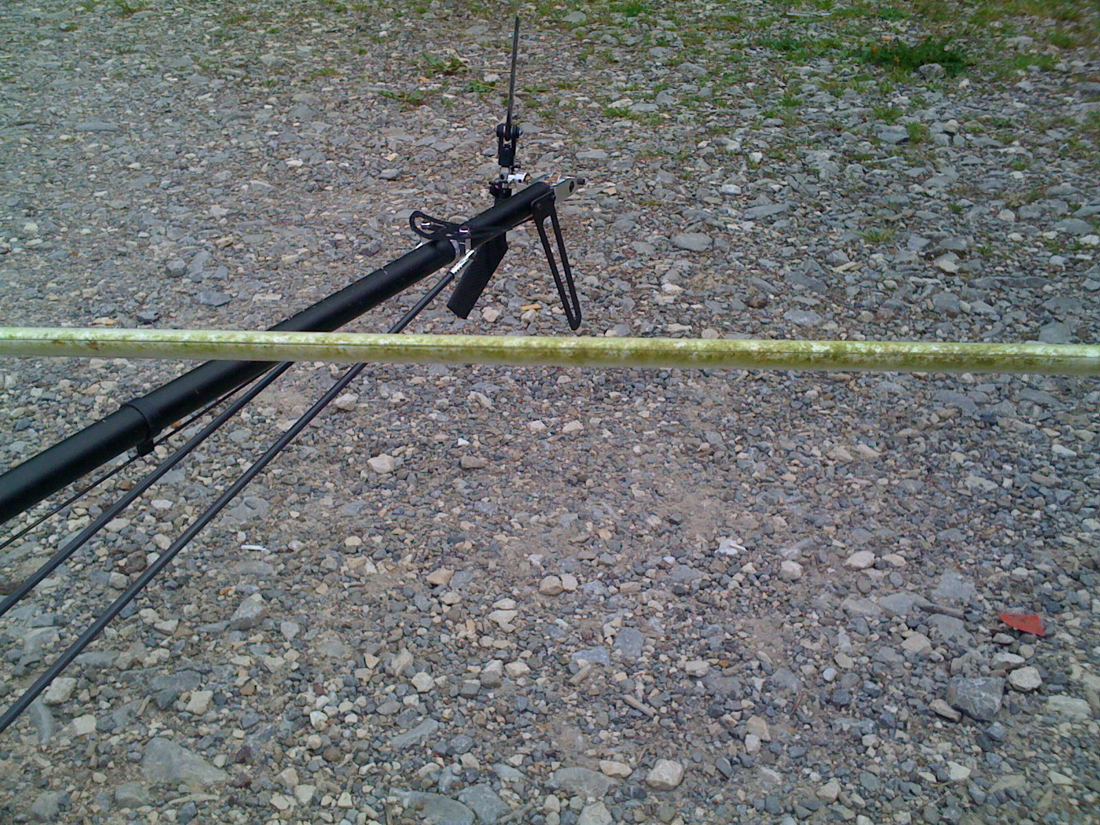

#33 Re: RJX - Xtreme 50 Qualität ?
Hier ein Beweis wie ich meinen Heli (nicht) liebe...
Von diesem Samstag!
So sieht er nach fast jedem Flug aus! und das seit über 185 Flügen!
Von diesem Samstag!
- Xtreme 011.jpg (526.47 KiB) 1248 mal betrachtet
- Xtreme 009.jpg (736.87 KiB) 1247 mal betrachtet

#36 Re: RJX - Xtreme 50 Qualität ?
Hallo zusammen,thomas1130 hat geschrieben:Habe ich auch gerade gesehen!? - sehr eigenartige Vorgangsweise..Kalle75 hat geschrieben:Drüben ist jetzt der Beitrag gelösccht ?!??![]()
Wenn wir hier "ALLE keine Ahnung" haben -> wieso klärt uns dann niemand mal auf??
Finde einfach, dass offene Information der beste Umgang mit Problemen ist!
es ist immer wieder erstaunlich wie mancher redet ohne etwas zu wissen.Aber dazu sin leider die Foren bekannt.
Ich habe den Fred gelesen aus dem Nachbarforum.
Ich "kenne" den Fredersteller (nicht in Person).
Dieser "junge Mann" hat seit langem den X und sein "Freund" hat die neuste version des X50 gekauft.Er soll auch der "Bauer" des X sein vom Fredersteller.
Dieser Herr ist so wie der "junge Mann" schreibt ein Perfektionist. Als ich aber gesehen hatte das der "Bauer" Stoppmuttern falsch rum aufschraubt wusste ich schon alles. (bekam eine Anregung von ihm um eine zusätzliche Chassiverstrebung am hinteren Teil einzubauen (in der version 2009 vorhanden).
Mir wurde dazu ein Foto zugesendet ( das original Foto finde ich momentan nicht,aber auf diesem Fred von ihm sieht man es auch... http://www.rc-heli.de/board/showthread.php?t=88511 ).
Xtreme 50
ATTACHEMENT entfernt und durch link ersetzt .... bitte Rules Beachten , Mataschke /TEAM RHF
Man(n) schaue sich genau die 4 Stoppmuttern vom der Heckrohr befestigung an.
Seinem "Freund" wurde mehrmals dazu aufgevordert die "defekten" Teile einzuschicken.Was aber nicht passiert.
Was das Ende des Helis ist habt ihr ja gesehen........

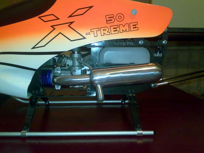

#39 Re: RJX - Xtreme 50 Qualität ?
Abend!
So!
Dann werde ich hier mal Stellung nehmen!
Habe mich soeben hier angemeldet, weil ich von dritter Stelle darauf aufmerksam gemacht wurde, was da hier über meine Person u.a. geschrieben wird/wurde.
Vorweg: Ich bin nicht auf dauer gesperrt in dem anderen Forum! Lieber mal nicht über jemandem was schreiben, wenn man keine Hintergrundinformation hat. OK - Thomas1130 hätte dass richtig stellen können, ist er doch nun auch Moderator dort in einem Bereich, wo er sich "BESTENS" auskennt!
Weiters habe ich nur für meinen Freund dort (in dem Forum, wo nun der Thread gelöscht wurde) diesen Thread eröffnet! Es handelte sich dort NICHT um meinen X-Treme 50!!!
Mein X-Treme 50 Version 2008 getuned mit Teilen von der Version 2009 fliegt sich nun gut, da ich einiges an dem Heli gemacht habe.
Und wenn ich da schon Modellbauhobby höre..... In dieser Preisklasse, ist es nicht aufgabe von dem Kunden sich kümmern zu müssen, dass Verbesserungen von dem Kunden durchgeführt werden.
Ja, ich habe über diesen immer gut geschrieben, aber nie öffentlich erwähnt, welche Probleme da waren (und noch immer sind - Heckabrtriebsrad).
Hier kann man meinen Heli sehen (Michael, diesen Link hättest zu aber schon nennen können) http://www.3d-heliforum.de/showthread.php?t=2684
Weiter geht's!
Was in dem anderen Forum zu lesen und zu sehen war, war kein Fake!
Weites wurde mit Heider Michael darüber gesprochen/geschrieben von dem Heli und zwar auch in St.Johann.
Ich bekam auch mal die Info, von ihm, dass mein Freund den Heli verkaufen soll, wenn er nicht zufrieden ist. Rückgabe gibt es keine! Korrigiere mich bitte, wenn ich da was falsch wiedergegeben habe.
Weiters hat Michael meine "verkehrt" montierten Stoppmuttern kritisiert!
Nur wenn die 4 Schrauben zu kurz sind und somit diese Stoppmuttern ihre Daseinsberechtigung nicht erfüllen können, wenn man diese auf die richtige weise montiert, musste ich damals diese Muttern verkehrt montieren, damit diese, die Stoppfunktion (Sicherheitsfunktion) ausüben konnten. Nur soviel, lieber Michael!!
Und wenn ich da immer höre, dass man mit dem Verkäufer sich in Verbindung setzen solle. Wurde von mir oft gemacht (Handyrechnung von ca. 250,- € von mir in Summe bezahlt). OK - da wurde nicht nur über den Heli gesprochen. So viel Fairness von mir!
Ich kann mich noch gut erinnern als ich mit meinem X-50 begonnen habe, diesen aufzubauen. Ich habe mich da auch oft beherrschen müssen. Ja, da sind viele Mails von mir geschrieben worden an ART-Shop.
Ach ja, wenn jemand ein Video von meinem Heckabtriebsrad sehen möchte, wie dass eiert, ich kann eins hochladen!
Und wenn man gesagt bekommt, wenn das Gewinde von Heck (Heckrohrbefestigung) defekt wurde, weil das Alu zu weich ist (die Schrauben zu kurz sind), dass man ein 4er Gewinde reinmachen soll und halt M4 Schrauben dann verwenden kann, kann ich nicht mehr darüber lachen. Wenn der Heli fast 700,- kostet.
Ich könnte da noch vieles zitieren, aber Details müssen hier nicht sein!
