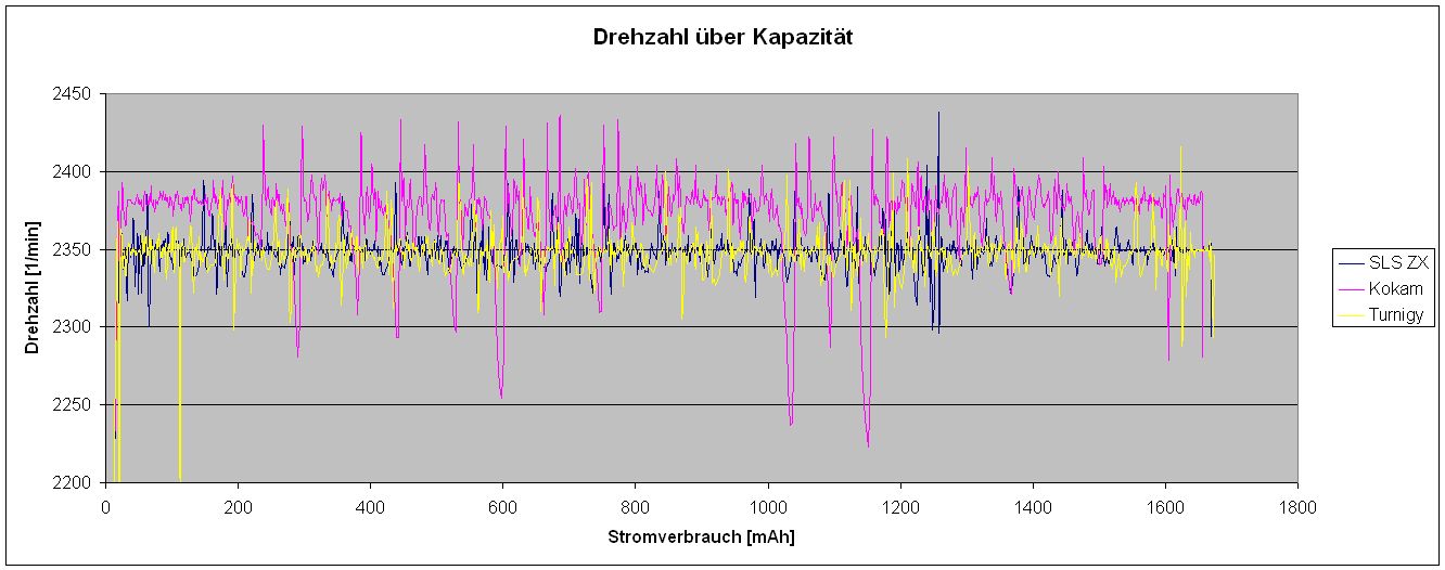

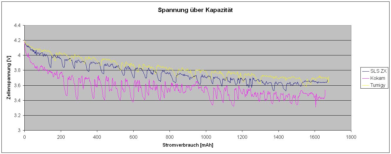

So, hier mal ein paar Diagramme... sind keine schönen Excel-Bildchen... das waren auch eine der ersten Flüge... ich muss die letzten Flüge mal noch auswerten, da habe ich aber noch etwas mit der Drehzahl rumgespielt... sobald der 500er wieder richtig fliegt, werde ich den Gov.Store aktivieren, dann habe ich bei jedem Akku die selbe Drehzahl, dann sind die Daten auch besser vergleichbar...

Wirklich vergleichbar sind die Werte aber nicht, oder? Mich wundert, dass die Kokam trotz schlechterer Spannungslage zu höheren Drehzahlen führen.

hatte ich weiter vorne schon mal geschrieben, hier nochmal zur Erinnerung der ganze Beitrag:
Gruß, Alex
Wie gesagt, sobald ich das Heck im Griff habe, werde ich den Gov.Store aktivieren, dann sind die Akkus "vergleichbarer" als in den Diagrammen oben. Man kann aber schon einen deutlichen Unterschied in der Spannungslage erkennen (das sind ja gerade mal 30 1/min)....Alex K. hat geschrieben:ich hab letzte Woche mal einen Vergleich zwischen Kokam H5, SLS ZX 30C und dem Turnigy gemacht. Allerdings hinkt der Vergleich noch etwas, da zwar SLS und Turnigy die selbe Drehzahl hatten (ca. 2350 1/min im Mittel), der Kokam aber aufgrund der anderen Flugphase nicht (ca. 2380 1/min im Mittel). Hier sollte ich mal den Gov.Store modus im YGE aktivieren.
Was man aber schon sagen kann ist, dass der Kokam eine wesentlich niedrigere Spannungslage als die beiden anderen hat (am Ende Kokam:3.45V, SLS 3.65V, Turnigy 3.70V, unter Last beim Schweben kurz vor dem Landen nach ca. 1650 mAh entnommener Kapazität bei allen Akkus) . Das geht so weit, dass man eine andere Flugphase mit mehr Regleröffnung beim YGE fliegen muss, um auf etwa die selbe Drehzahl zu kommen. Die Drehzahleinbrüche beim Kokam sind mit bis zu 100 1/min recht groß, bei den anderen beiden nur 50 1/min max. (was man sehr deutlich hört).
Außerdem habe ich mir mal die Spannungslage der Kokam's über die "Akku-Lebensdauer" angesehen, da dieser nun schon etwas älter ist. Da bei mir mit steigendem Können (oder steigendem Mut, je nachdem...) der Stromverbrauch immer weiter hoch ging, habe ich die Zellenspannung über der verbrauchten Kapazität aufgetragen, um die Kurven vergleichen zu können. Hierbei stellte ich fest, dass sich die Spannungslage der Kokam's überhaupt nicht verändert hat, auch die Einbrüche bei Vollpitch sind in etwa gleich was für die gute Lebensdauer der Kokam's spricht. Der hier verglichene hat nun etwas über 90 Zyklen drauf, verglichen habe ich bei ca. 30 Zyklen und ca. 90 Zyklen.

Ah alles klar - das war mir nicht mehr so bewusst - danke

Stand ja auch eine Seite weiter vorne... ich hätte es eigentlich zu den Diagrammen nochmal dazu schreiben sollen...

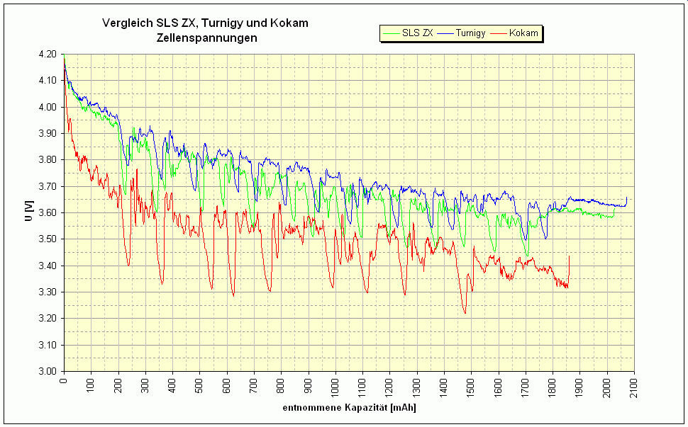

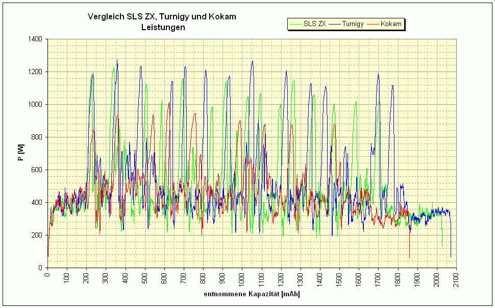

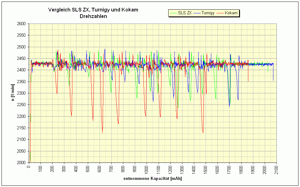

jetzt mal ein kleines Update...
Ich habe am Wochenende alle 3 Akkus hintereinander geflogen, erst den SLS ZX, dann den Turnigy und dann den Kokam. Bei allen 3 Akkus in etwa das gleiche Programm bestehend aus Loops, Turns und Rollen (was ich halt so kann...
). Der Gov.Store war aktiviert, eingestellte Drehzahl 2430 1/min. Ich habe mal ein paar Diagramme im "Unilog-Layout" gemacht, wobei ich die Daten wieder über entnommener Kapazität aufgetragen habe, da ich denke dass hier die Akkus am Besten zu vergleichen sind.
Ein paar Anmerkungen zu den LiPo's (Laden mit 1C):
SLS ZX 2500mAh 6s 30/55C: hat die kleinsten Abmaße und ist der leichteste im Bude. Fliegt sich unauffällig, funktioniert einfach. Alle Zellen auf gleicher Spannungslage beim Laden (~ +/- 0.01V).
Turnigy 2650mAh 6s 30C: der schwerste, aber auch der mit der höchsten Kapazität. Von der Spannungslage noch einen Tick besser als der SLS, bläht sich aber bereits nach 10 Akkuladungen schon etwas... alle Zellen sind aber noch auf gleicher Spannungslage beim Laden (weniger Zellendrift als der Kokam, < +/- 0.01V). Ich bin gespannt, wie sich dieser billige China-LiPo weiter entwickelt...
Kokam H5 2400mAh 6s 30/50C: der sperrigste, da sehr breit und mit knapp 80 Ladezyklen auch der älteste. Er hat starke Drehzahleinbrüche bei Vollpitch, die noch nicht ganz so groß waren als er noch "jünger" war (aber auch da waren, deutlich mehr als bei den beiden anderen jetzt). Die Zellen driften beim Laden deutlich auseinander (~ +/- 0.05V), das liegt aber hauptsächlich am Alter der Zellen, der Zellendrift war zwar vorher auch schon etwas größer als jetzt der der anderen beiden, aber deutlich kleiner als jetzt.
Hier mal ein paar Digramme:
