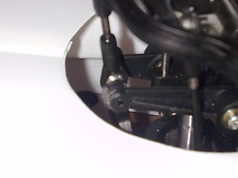

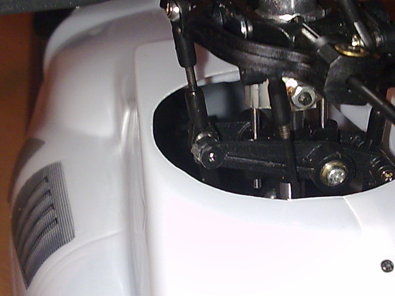

Moin Tomcat,
Jau,das sind da auf dem Bild die Align-Holzies - 315er...und jau,die Heroblätter hab ich selbst coloriert - ich hab da zufällig son Lackstift gehabt und konnt die Finger nicht davon lassen. :wink: wir Kerle kriegen halt das Kind nicht raus,hihi.
Danke für den Tipp mit dem Schwärzen der Sockel - ich denk aber trotzdem,der Einbau ist die große Hürde...wenn man da nicht eine Hälfte abmacht,kommt man ja überhaupt nirgens dran;dann noch das Überlappen der Fugen,was das mittige 100%ige Ausmessen nochmals erschwert. :roll: Aba was jammer ich hier rum - ich bin selbst noch nicht ganz vom Traum der Posi's wech.... WER TRAUT SICH ZUERST ?????? :lol: :twisted:
Ich hab eben mal den Motor stillgelegt und zwei Bilder vom Kopf gemacht ! Könnte wohl doch ohne Beschneidung passen...muss mich da wohl kleinlaut zurückziehen - ABER es ist wirklich seeeehr knapp !!! Mit da rein spielt wohl,wie exakt der Rumpf auf der Mechanik ausgerichtet ist - worauf man ja nur begrenzten Einfluss hat,denn auch bei mir sind die Haupthalter ( die originalen Haubenhalter ursprünglich) auch etwas verbogen und sorgen somit u.a. für dezenten Verzug/Spannung - ebenso die Windenhalter,wie schon erwähnt wurde... Das Material ist ja kaum dicker als 'n Schnellhefter !!! :(
Hier erstmal ne Aufnahme mit Pitch in Schwebeflug,voll Roll nach links:
Und hier,ebenfalls Schwebeflug,voll Nick nach vorn:
...knapp,sehr knapp...und meine Umlenkhebel sind,wie gesagt,gekürzt !
Klaus
