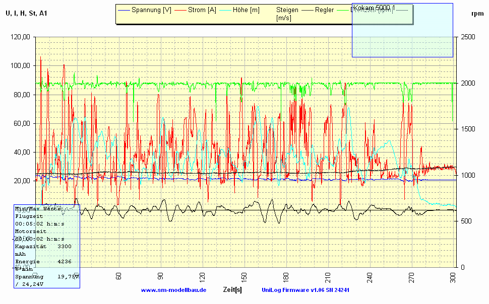

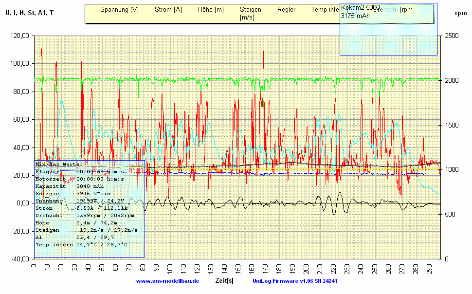

Soweit sind die Logs gar nicht auseinander... aber man fliegt auch nicht immer gleich. Geflogen wurden Loops, Rollen, Turns mit vielen Piros, Proflip, Flips und zu Anfang etwas Aufzug.
Mir ist heute bei den Radix noch aufgefallen, dass beim Motor auslaufen der Rex sich etwas geschüttelt hat... Naja... 0,37 Gramm Unterschied. Das bin ich von Blattschmied NICHT gewohnt. Die stimmen in der Reglem auf 1/100 Gramm. Jetzt darf ich die Radix erst mal tapen :evil:
Hier der Log mit Blattschmied bei sehr windigem Wetter:
Und das ist der heutige Log mit den Radix bei etwas weniger Wind:

Also was ich bei dem Log so sehen kann, sind die Akkus zwar nicht super, aber schlecht sind sie auch nicht.

Die Kokams sind ja auch noch nicht alt. Vielleicht gut 20 Zyklen. Aber man sieht deutlich, dass die Drehzahl mit den Lipos einbricht.

Also wenn ich mir die Logs anschaue, fallen mir 2 Punkte auf :
1.) Die Anfangsspannugn des Akkus liegt bei 24,2 V - das wären nur 4,03 V pro Zelle. Lädst du die im Li-Ion-Modus, stimmt der Logger nicht oder sind die wirklich direkt ab Anfang schon so runter ?
2.) Die minimale Akkuspannugn laut erstem Log liegt unter Last bei 19,9 V - das sind nur noch 3,3 V / Zelle. Das da ein Motor schon etwas Leistungsmangel hat ist nachvollziehbar, allerdings steht dabei auch die obige Frage noch im Ruam, ob die Werte so korrekt sind oder der Logger evtl. falsch misst.
Wenn bei einem Lipo der aktuellen Generation ( egal ob Hyperion, Desire, SLS, hastenichtgesehn ) die Spannung unter gleicher Last auf 3.6 V einbrechen würde - als Vergleich betrachtet - wären das beim 6-Zeller immerhin 1,8 V mehr an Motor-Spannung, was wiederum bei einem Motor mit rund 1000 k/V schon 1800 rpm Motor-Drehzahl bedeutet - und je nach Untersetzugn dementsprechend mehr oder weniger Headspeed unter Belastung.
Check auf jeden Fall mal die Akkuspannung und ob die Werte des Loggers stimmen. Bei nur knapp über 4 V / Zelle an Akkuspannugn bei frisch geladenem Akku kann was nicht stimmen, entweder ist der Akku auf direktem Weg in den Lithium-Himmel oder der Lader hat ein Problem.
Ich hoffe aber das es für diese Werte ne simple Erklärung gibt, die nicht ganz so weit geht......

die 4,03V sind ja schon unter Last bei voller Drehzahl mit 0 oder leichtem minus Pitch. Geladen wird mit einem Hyperion Duo im LiPo mode.
Bei Logs, die VOR dem Anschalten des Motors beginnen und nur Empfänger, Servos, etc. an sind, habe ich eine Zellenspannung von etwa 4,157 Volt. Also müsste die Messung mit Unilog wohl stimmen.
Bei meinem Flugvideo (wer den Nerv hat es runter zu laden) erkennt man teilweise recht gut wann der Motor die "Grätsche" macht. Tic-toc und Rainbow hauptsächlich. Wegen der Musik hört man es leider nur nicht... Das mein Pitchmanagement sich noch unter aller Sau ist, steht ausser Frage. Aber ich denke mit genug Power MUSS es trotzdem gehen - wenn auch nicht sonderlich schön.
