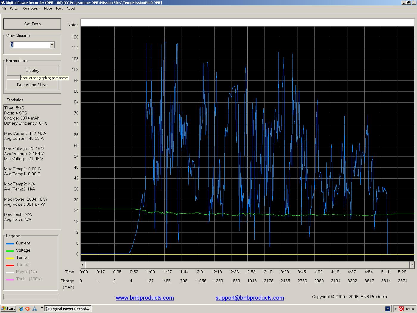

Also meine Jazz´s leben alle noch......Mein 6S 5000 35C SLS ZX Extreme bricht bei 117A bla bla bla.
Anbei ein Log.
Fakten.
Timo

Das schaut doch ganz nett aus - fast 3,8 V im Mittel und bei den Peaks noch über 3.5 V, da geht was. Was haste denn da in den Himmel gezaubert, Timo ? Hast ja schwer reingehaun
#15 Re: Mehr Power für meinen 600er
Bin noch am üben aber es wird. 3D ist es nicht was ich da veranstalte.Crizz hat geschrieben:Das schaut doch ganz nett aus - fast 3,8 V im Mittel und bei den Peaks noch über 3.5 V, da geht was. Was haste denn da in den Himmel gezaubert, Timo ? Hast ja schwer reingehaun
