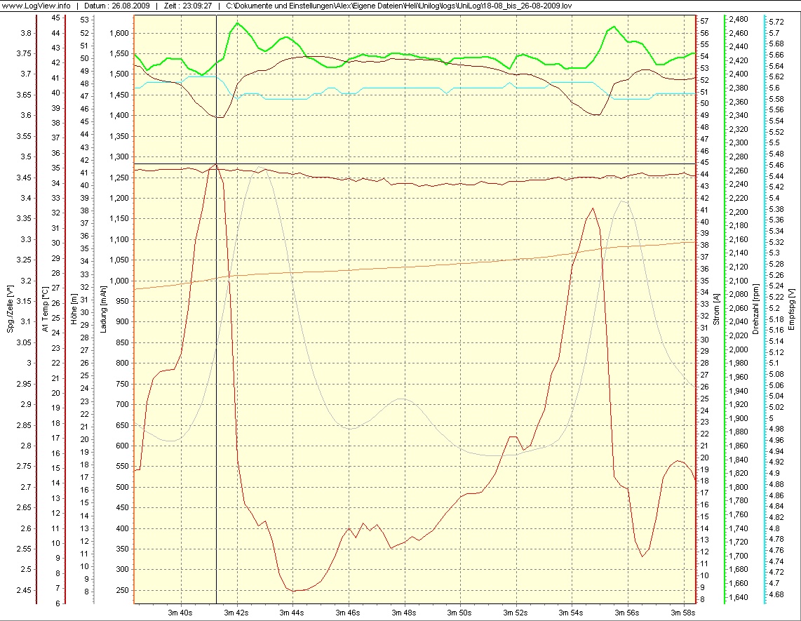

Ich bin heute mal ein paar Versuche geflogen... habe ne TS-Verdrehung von 10% nur von Nick ziehen auf Roll rechts per schalter aktivierbar programmiert... wollte aber erst mal ausprobieren, ob's auch wirklich Roll rechts ist, da ich ja schon langsam an geistiger Umnachtung leide... und, was soll ich sagen... mache ich meinem Leiden alle Ehre... der Loop war gerade... ich konnte es nicht glauben... gleich nochmal einer... auch gerade... ich fing an an meinem Verstand zu zweifeln... Loop nach links geflogen, kommt mit Roll nach rechts raus... hoppala... sollte eigentlich anders rum sein... konnte ich beim "Loop nach rechts" aber nicht sehen, denn der war ja gerade... also nochmal nach rechts... und, was soll ich sagen, diesmal musste ein wenig Roll nach rechts "von Hand" beimischen damit er gerade bleibt... also, müsste ich bei nach rechts geflogenen Loops Roll rechts beimischen, bei nach links geflogenen Loops Roll links... was für ein schwachsinn... ich glaube ich fahre nach Berlin und lass mich von Doc Tom untersuchen... der zeigt mir dann garantiert was ich falsch mache und hat bestimmt auch ne Therapie für mich...
Heute Abend bin ich dann meinen altersschwachen Kokam mal wieder geflogen... mit dem kann ich nicht so viel Pitch geben, da er sonst zu weit einbricht... hier war dieses Phänomen nicht so ausgeprägt, die Loops waren "gerader"... hmmm.... seit dem ersten Absturz fliege ich ja den SLS und den Turnigy erst, vorher nur die Kokam's... und da hab ich auch schon nicht so stark gezogen... hängt das damit zusammen?
Zu Hause habe ich dann mal ein paar Logs studiert... Hierbei ist mir aufgefallen, dass die Drehzahl logischerweise beim Aufschwung mit steigendem Strom abfällt (um ca. 50 1/min), da die Spannung auch runter geht... wenn ich dann von Positiv auf neutral bzw. negativ Pitch wechsle, geht die Drehzahl aber hoch (um ca. 100 1/min). D.h., ich habe eine Drehzahländerung von ca. 150 1/min wenn ich von positiv auf negativ Pitch wechsle... da das in sehr kurzer Zeit passiert (ca. 1 Sekunde), könnte es sein dass genau dies mein Heck etwas durcheinander bringt? Sind die Drehzahlen bei euch auch so bei Pitchänderung?
Gruß, Alex
Gruß, Alex
