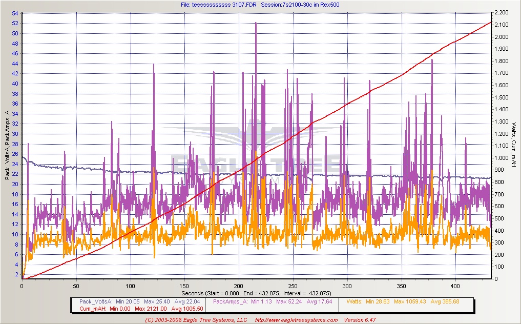

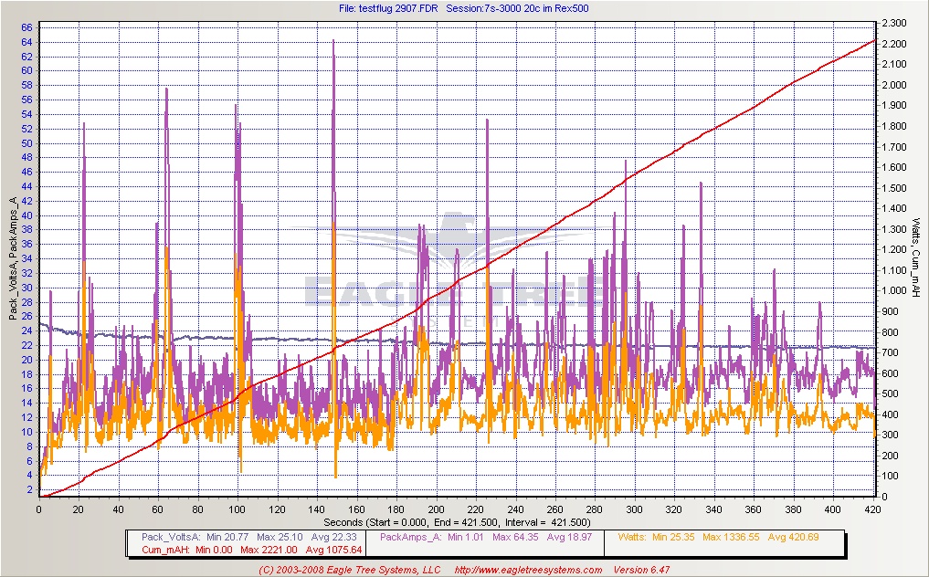

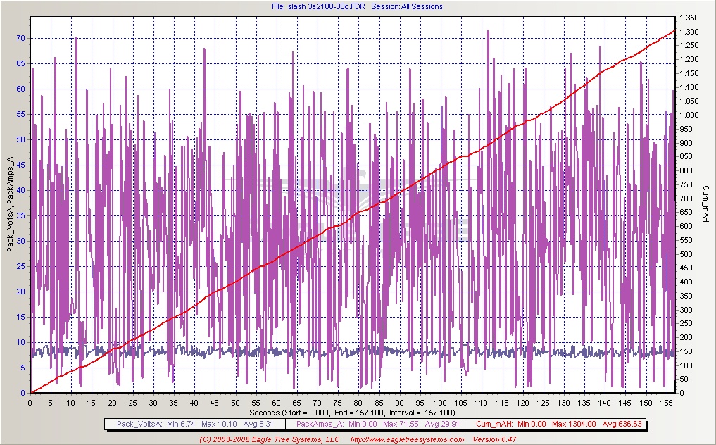

wie versprochen noch ein paar Logs mit hohen Peaks.
Leider hab ich keinen freien Temp.-Sensor für den Rex oder den Slash, muß den erst aus dem MT ausbauen ( Verkabelung ) um mal die Temperaturentwicklung im Betrieb mit zu loggen. Frei-Hand würde ich sagen nicht über 45 °C, lassen sich nach dem Einsatz noch locker in der Hand halten. Laden mit 4C entlockt den Zellen bei einer Start-Temperatur eine müde Erwärmung von +4...5°C. Werde aber bei nächster Gelegenheit mal schaun das ich mit Temp.-Sensor logge, zumal ich auch den Rex auf 14 T hochgeritzelt habe.
Im Slash gehen übrigens mit dem 3s-2100 satte 600 W durch den BL-Antrieb - hab die Leistungskurve im Log ausgeblendet damit man von der Spannung-Kennlinie noch was erkenn kann.
7s-3000 20C im Rex 500 ( Align,13T, Phoenix 80, 2400 Headspedd )
7s-3000 20c rex500.jpg (414.2 KiB) 3279 mal betrachtet
7s-2100 30C P-FePo im Rex 500 ( Align, 13T, Phoenix80, 2400 Headspeed )
7s-2100 30c rex500.jpg (366.41 KiB) 3279 mal betrachtet
3s-2100 30 C FePo im BL-Car ( Traxxas Slash, Velineon-Anrieb )
slash 3s-2100 30c.jpg (367.87 KiB) 3282 mal betrachtet

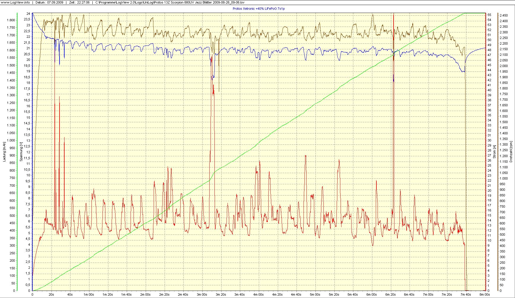

Hi Chris,
ich fliege meine A123 LiFePos immer komplett leer (im Log sieht man dann deutlich, dass die Spannung massiv runtergeht).
Meine A123s haben damit auch nach 150 Zyklen bisher kein Problem, wie sieht es bei Deinen Zellen aus?
Berthold
Protos 13Z Scorpion880.jpg (476.27 KiB) 3266 mal betrachtet

Das kann ich dir nicht sagen, die haben noch keine 150 Zyklen drauf. Nach den ersten 40 - 50 die die Packs runterhaben kann man aber noch keine Verschlechterung feststellen. Das "Einlaufverhalten" während der ersten 10 - 15 Zyklen ist identisch mit dem der bekannten FePos von A123, also mitunter auch Unterschiede in der Spannungslage bei Ladeschluß, die unter Last sofort anggelichen ist. Da die Chemie identisch ist sehe ich zumindest keinen Grund, warum die sich großartig anders verhalten sollten, als wenn sie in nem Alubecher ihr Dasein fristen.
