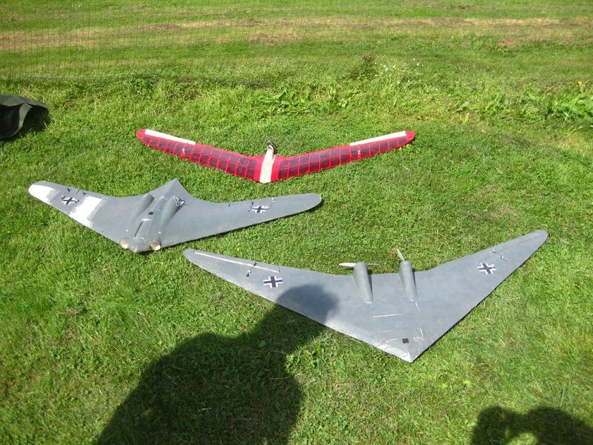

der 2. auf Husis Bild (hinter dem Schwarz Rot Gold) iss meiner ;-)
Und fliegt, aber SP muss stimmen da geb ich dir recht... :-)

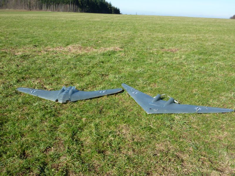

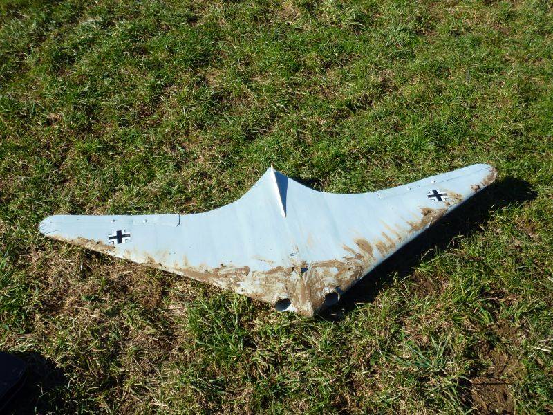

falls es euch noch interessiert, meine neue Horten H IX ist gestern zum ersten Mal geflogen. Zwar noch ohne Motor, aber die Flitschenstarts (mit Gummiseil) waren erfloglreich ;) Blöderweise bin ich nur ein Mal um die Kurve nach dem Start herum gekommen, weil sie mit der Flitsche einfach nicht hoch genug kam... und die Äcker um die Wiese waren noch total nass und matschig... dementsprechend hat sie dann auch immer ausgesehen... Nach dem 6. Start ist mir dann die Stabilisierungsfinne am Heck abgebrochen... :? Die Gleitversuche waren aber sehr vielversprechend, nach der Reparatur und Verstärkung der Finne wird auch der Motor eingeschaltet ;)

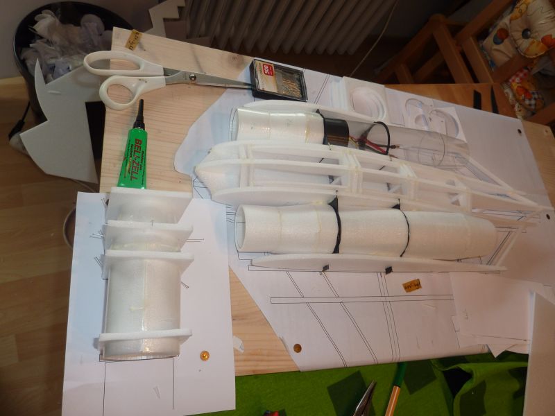

Wieviel wiegt die IX jetzt? Wie hast du die Motoren eingebaut und die Düsenkanäle hergestellt? Wie glatt sind sie innen? Ist doch ein Impeller, oder?

sie wiegt jetzt 1250g, ich habe 250g Blei in der Nase deponieren müssen, weil ich die Impeller zu weit hinten positioniert habe, also ein klassischer Konstruktionsfehler... :?
Die Düsenkanäle habe ich hergestellt, indem ich die Innenkontur auf Overheadfolie ausgedruckt, ausgeschnitten und zusammen geklebt habe. Dann habe ich aus Depron die Kanäle in einer Vorrichtung verklebt, damit sie auch rund bleiben. Die Impeller sind in zwei CfK-Querspanten verklebt, die ich Wasserstrahlschneiden lassen habe. Im Angehängten Bild sieht man unten einen fertigen Kanal, oben einen noch unvollendeten, im linken Bild die Impeller-Düse gerade in der Vorrichtung trocknend.
