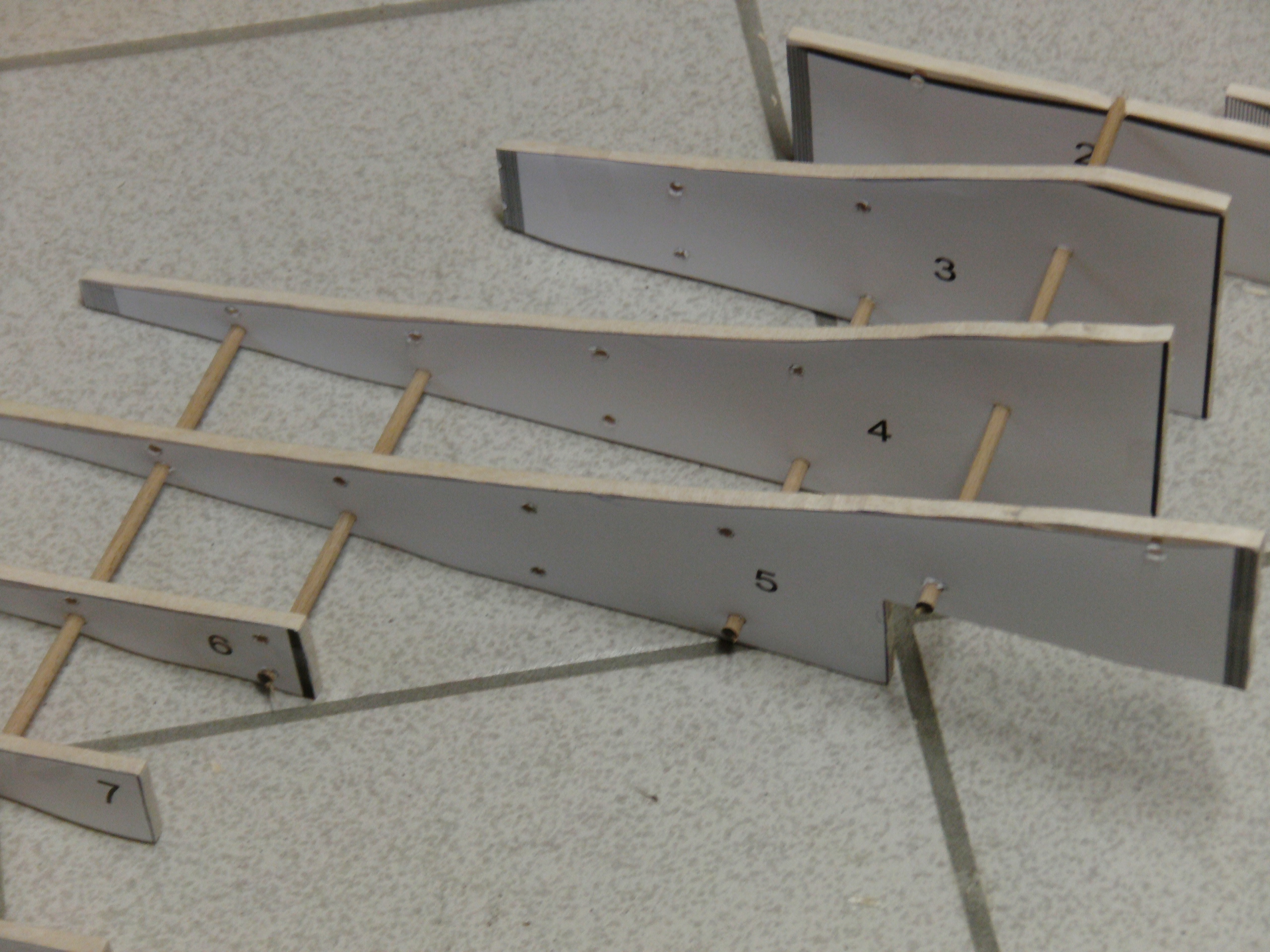

alf-1234 hat geschrieben:Ebenfalls habe ich die Spanten aus Balsaholz
Du, wieso denn Balsa - nimm Depron, ist deutlich leichter und für solche
nichttragenden Hüllen viel besser geeignet......

Depron ist sicher leichter, aber da ich das ganze ja auch noch bügeln will mit Oracover, und keine Lust auf Löcher habe im Depron, habe ich mich so entschieden. So ich habe nun die ersten Spanten mal provisorisch zusammen gesteckt und auch der Q-Copter ist schon provisorisch zusammen. Das Bauen macht unheimlich Spass, aber leider habe ich im Moment nicht die Zeit die ich eigentlich brauche. Hier mal die ersten Bilder.

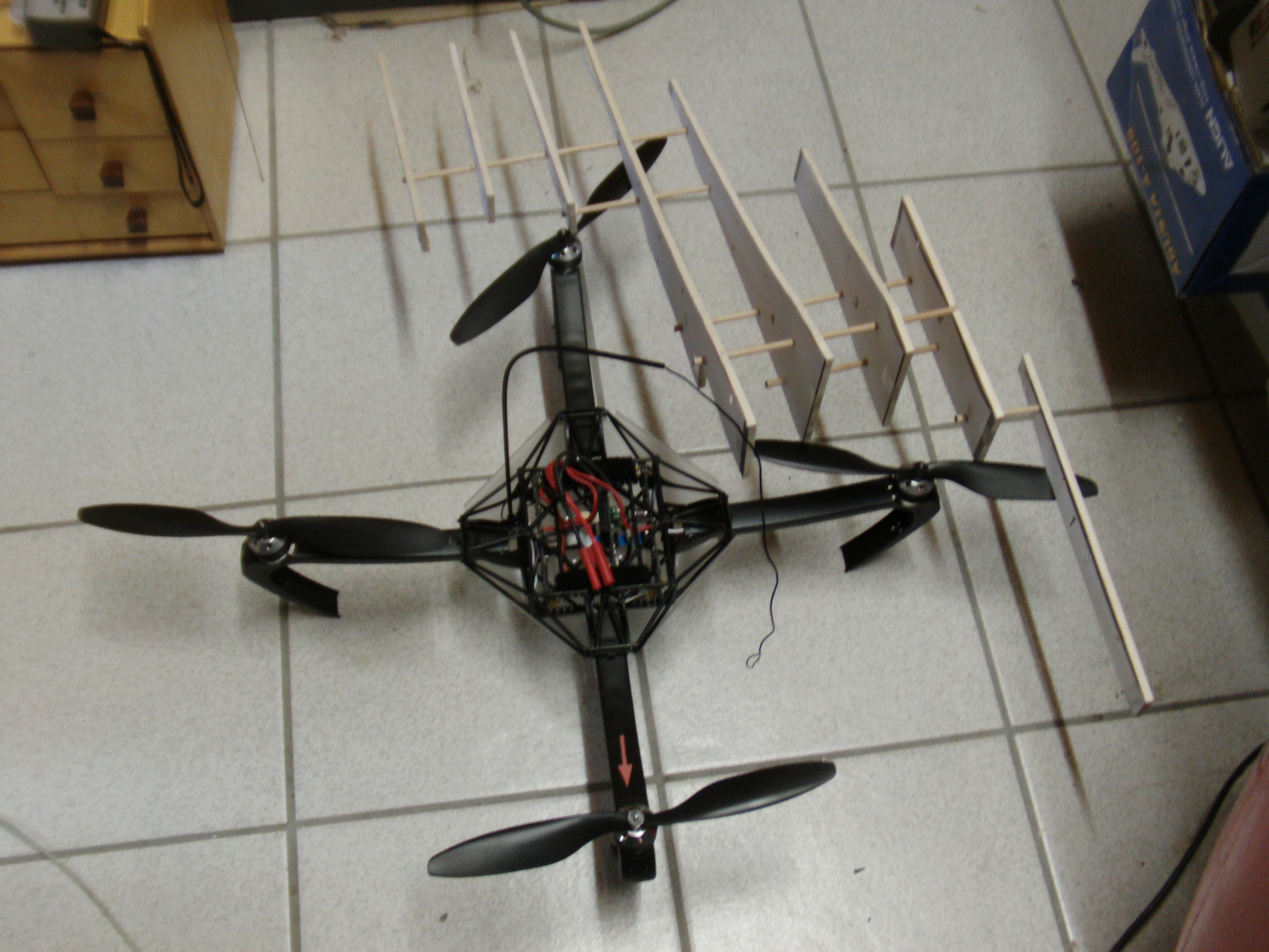

Und noch ein Bild

Depron hat nochdie ein oder andere unschätzbare Eigenschaft
-man kann es biegen
-man kann es mit einem heißen Draht "Spalten" (so kann man mit etwas Übung auch <1mm Depronplatten zum beplanken herstellen)
-man braucht es nicht zu bebügeln, einfach mit entsprechenden Farben lackieren und gut

Hat einer von euch zufällig den Quadrocopter von Conrad? Wie gut ist der? Gibt es Probleme mit der Elektronik? Gibt es hier auch ein Forum für Quadrocopters? Habe bis jetzt leider nichts gefunden?

alf-1234 hat geschrieben:Hat einer von euch zufällig den Quadrocopter von Conrad?
Ist das auf deinen Bildern kein Conrad-Quadrocopter? Wenn ich mir die Bilder vom Conrad-Teil ansehe, sieht es zumindest sehr ähnlich aus. Deine Frageformulierung hört sich jedoch so an, als ob deiner nicht von Conrad ist. Bin daher aufgrund der Ähnlichkeit gerade etwas verwirrt ..... :P :oops:
Es würde mich aber auch interessieren, wie gut der ist, da Quadrocopter sonst wohl deutlich mehr kosten.

Hallo
Der Copter ist von der Firma Schäfer elektronic und das ist dem Conrad Copter ähnlich. Ich habe das Problem das bei mir die rote und die grüne Leuchtdiode blinken und laut Beschreibung ist das eine Funkstörung. Was das jetzt genau heisst und wie man die beseitigt, steht leider nicht in meinem Anwenderbuch. Hat jemand eine Idee oder kennt das Problem?? Meine Zelle von der Excelsior wächsr und gedeiht. Sieht toll aus im Rohbau und Bilder folgen
