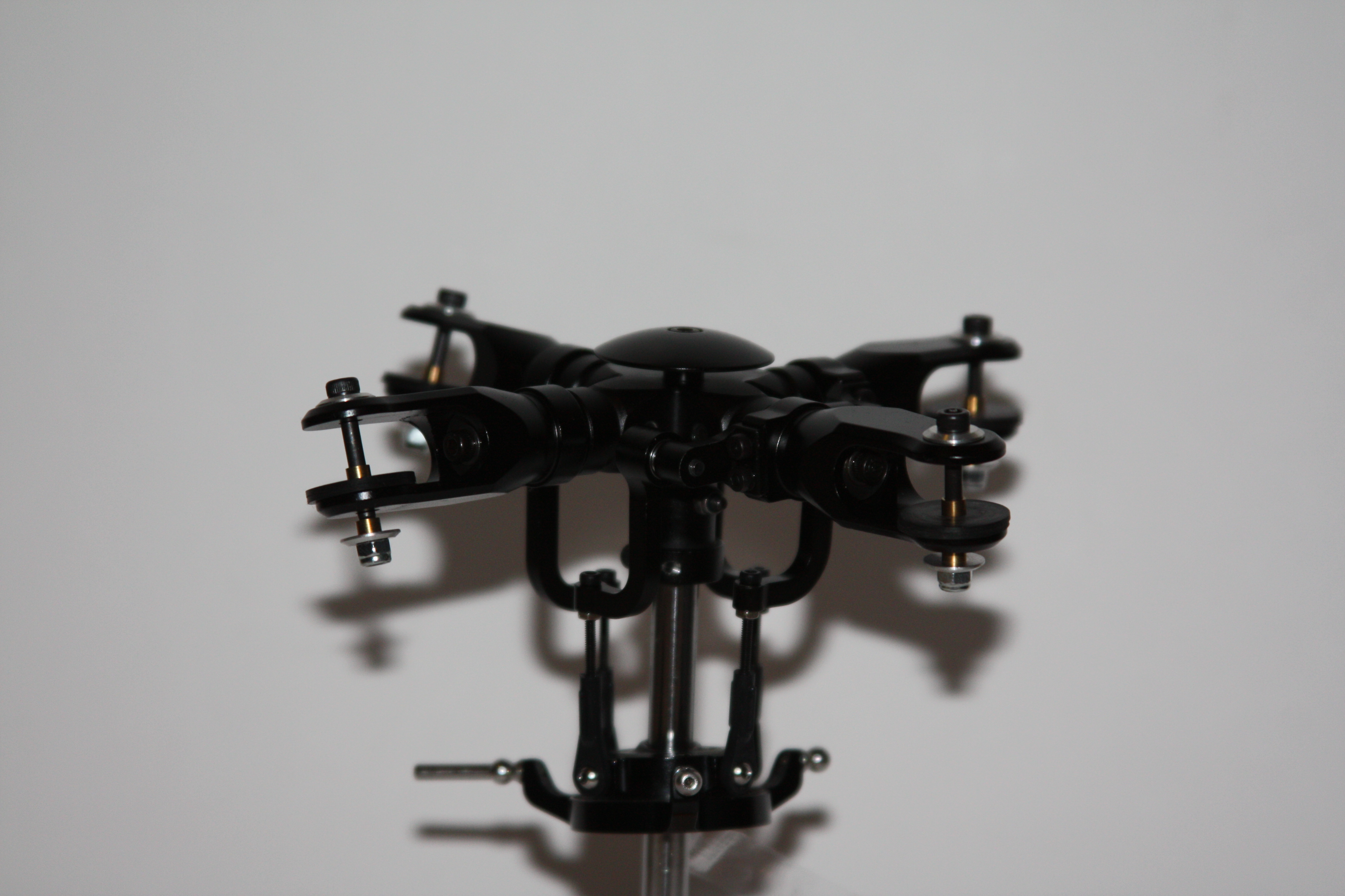

Als Kopf käme beim 500er der hier ins Set:

okay, gibt es für die 500er Klasse wirklich noch kein funktionierendes Fenestron?
Ich habe irgendwo eines gesehen, ich muss nochmal suchen.
Wie ist das mit den Mehrblatt-Köpfen, braucht man dafür dann nen vstabi oder sowas in die Richtung, oder geht das ganze mit der bestehenden Elektronik auch?

kortos hat geschrieben:Wie ist das mit den Mehrblatt-Köpfen, braucht man dafür dann nen vstabi oder sowas in die Richtung, oder geht das ganze mit der bestehenden Elektronik auch?
bei dem 500 Kopf und den Kunststoffblättern von smartmodel müsste man eigentlich ohne Stabi fliegen können, wenn man beim fliegen mit einem Padelkopf relativ sicher ist.
Ein Anfänger dürfte schweben können, aber Rundflug sollte der lassen.
