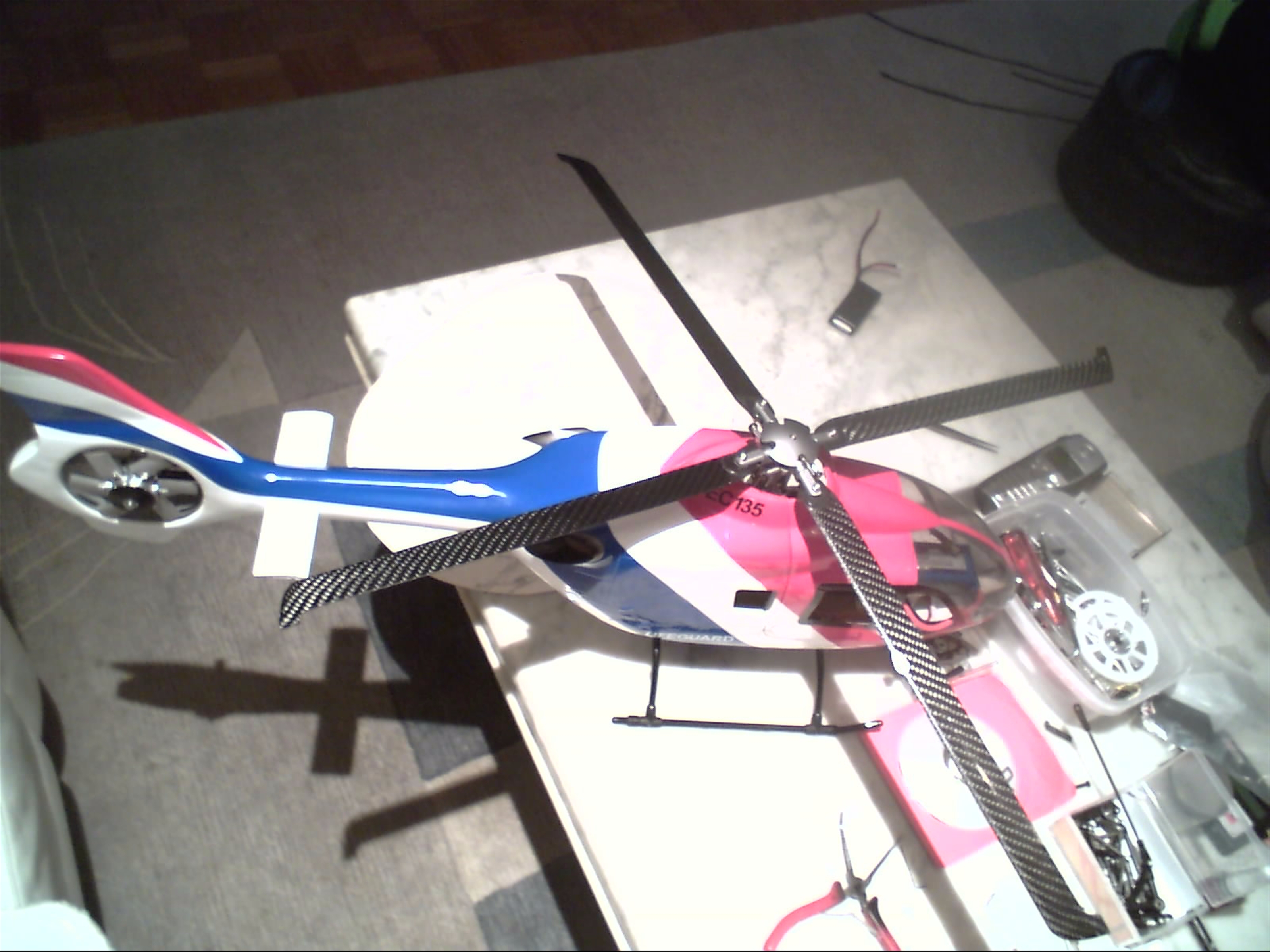

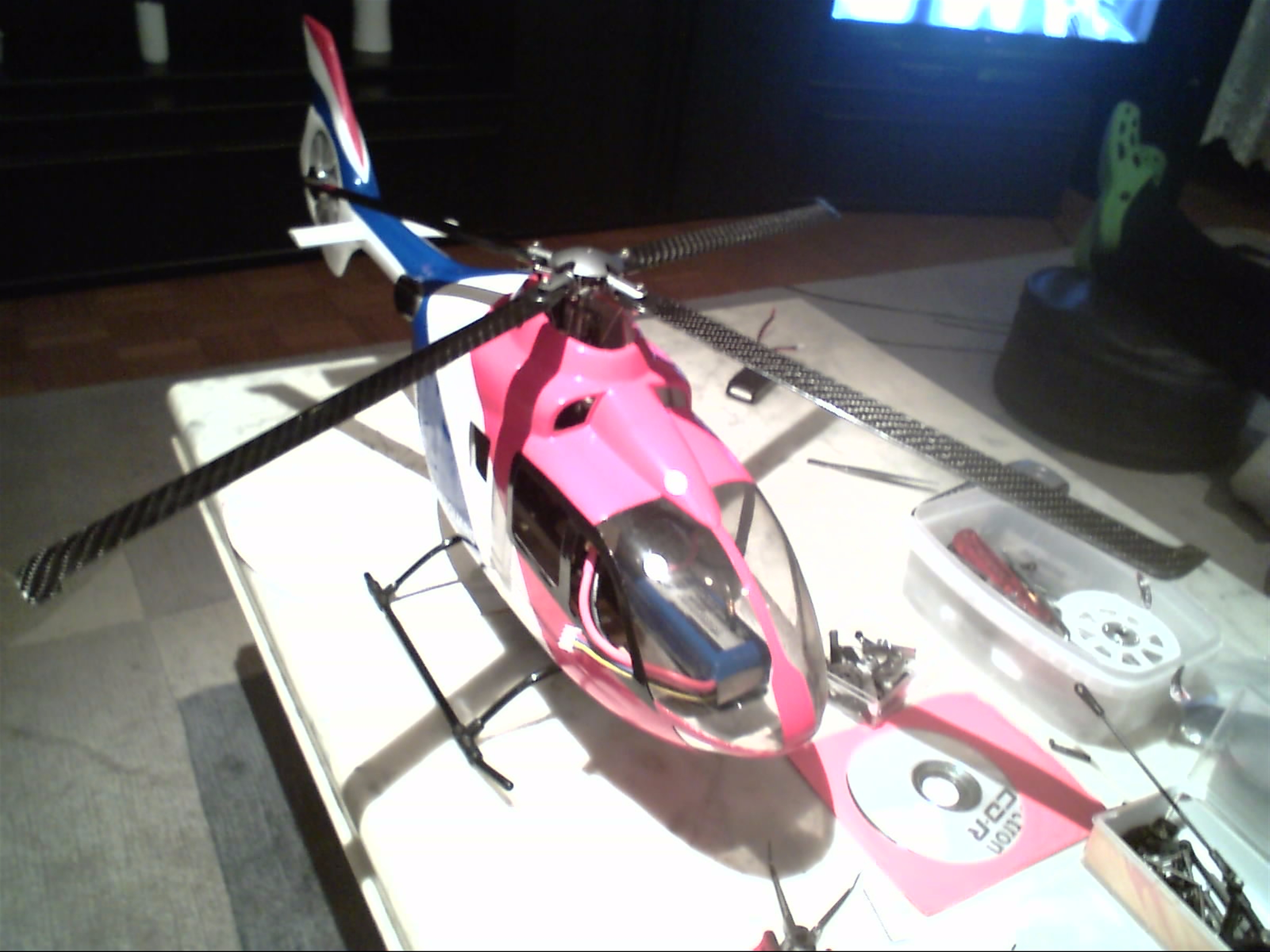

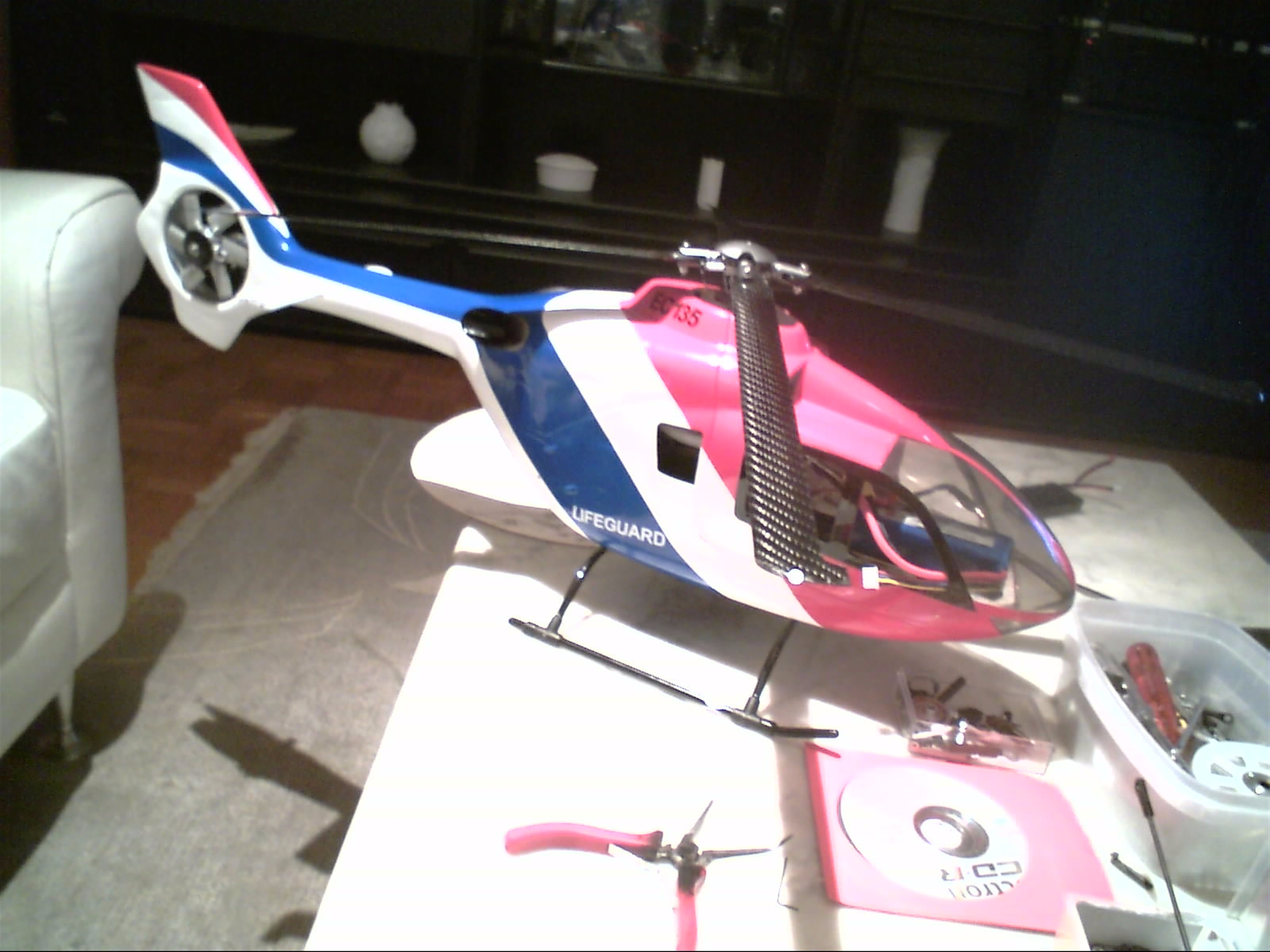

Hier noch drei Fotos. Der Erstflug muss noch eine weile warten.
Muss den $ Kopf noch einstellen.

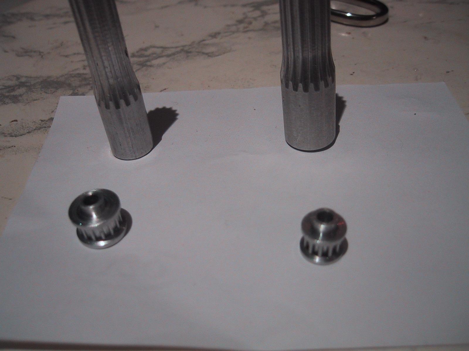

Ja der Fan hat genügend Drezahl, dank Deiner Hilfe und der Neuen Zahnscheiben.
Habe noch mal ein Foto angehängt. Das kelin ist das standard und das größere ist das 14 und im Heli habe ich das 16.
!6 ist auch das Maximum dann muss man Spannrollen und einen längeren Riemen benutzen.
