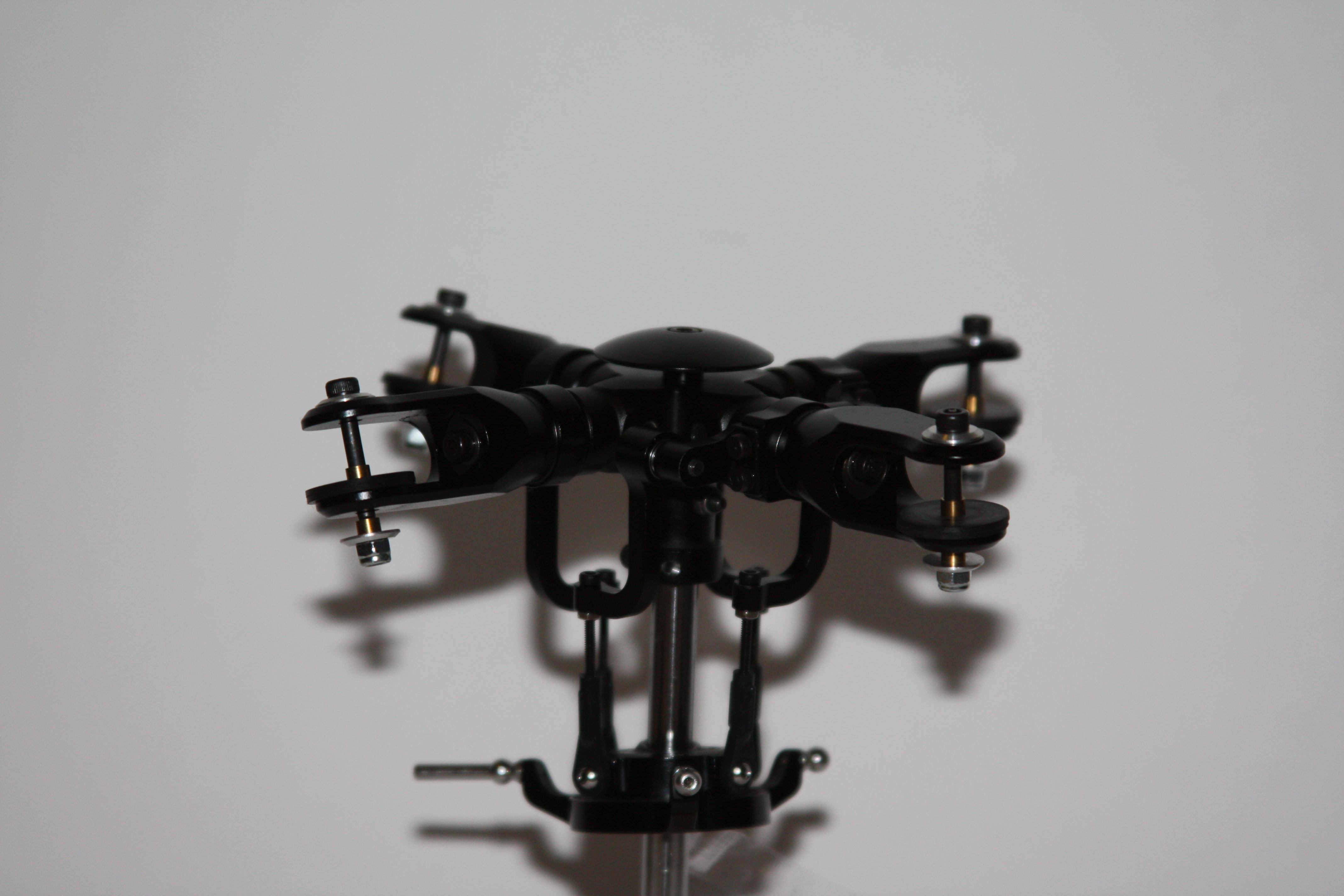

Als Kopf käme beim 500er der hier ins Set:

Hi Matthias
kortos hat geschrieben:Wie ist das mit den Mehrblatt-Köpfen, braucht man dafür dann nen vstabi oder sowas in die Richtung, oder geht das ganze mit der bestehenden Elektronik auch?
bei dem 500 Kopf und den Kunststoffblättern von smartmodel müsste man eigentlich ohne Stabi fliegen können, wenn man beim fliegen mit einem Padelkopf relativ sicher ist.
Ein Anfänger dürfte schweben können, aber Rundflug sollte der lassen.
In RC-Line hat wohl ein Roland mal die Fenestrons für 450 und 500 angekündigt, ist aber wohl noch nicht soweit.
Was auch beim 500er Pflicht ist: die Drehzahl für das Fan-System muss angehoben werden. Oder man fliegt mit der 2- Blatt-Mörder-Drehzahl :shock: , aber eben nicht mehr scale.
