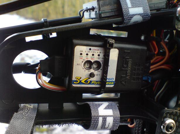

So war heute bei dem schönen Wetter mehr als 3 Std. am Platz um endlich das 3G vernünftig zum Laufen zu bekommen...
Habe vorab das Röhrchen der Kopfdämpfung demontiert, und die Zyklischen Wege mit 12° ( TS 60% ) im 3G Programmiert...
Ebenso habe ich den Sensor mit 2 Klebepads angebracht....
Fliege momentan noch mit den 600D Blättern. Die 600Pro werden morgen losgeschickt, hoffe das sie Samstag ankommen. Sonntag ist Kalkar...
Nach ca. 2,5 Liter habe ich jetzt eine ganz gute Einstellung gefunden.
- DSC00714-1.jpg (51.75 KiB) 2092 mal betrachtet
Die Potis haben auf Roll knapp 50% und Nick 40%. Die Zyklischen Wege habe ich im TS Menü auf 55% Reduziert. Die Rollraten waren ja der Wahnsinn...;D
Expo fand ich mit 20% Perfekt... Drehzahl liegt geschätzt bei 1900 U/min... ( war keiner zum Messen dabei )
Beim Starten will er aber trotzdem noch bisssl wegkippen. Muss aber dabei sagen, das er beim Hochlaufen kurz etwas schüttelt. Habe es aber auch nicht weg bekommen, weiß momentan noch nicht woran es liegt. Mal schauen wie es wird wenn ich die 600D Pro Blätter bekomme...
