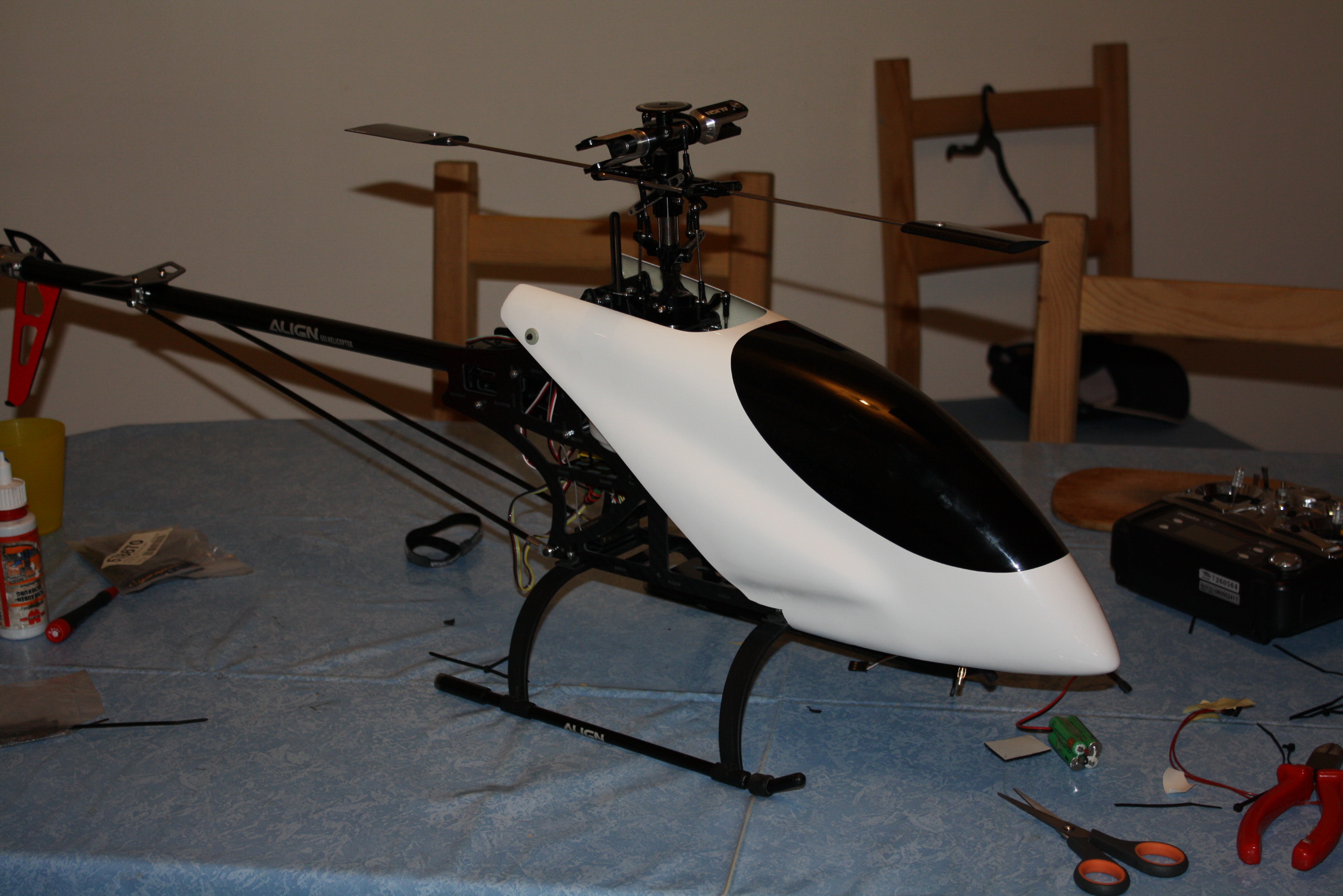

Ich mußte die Schaffenspause leider etwas hinauszögern, aber jetzt warte ich nur noch auf passende Servoarme und die Heckservohalterung von Jürgen.
Und ich überlege noch die Rundzellen neu zu konfektionieren, warte aber dafür noch ab, bis daß der endgültige Schwerpunkt fest steht.
Den Baubericht veröffentliche ich erst wenn er komplett ist.
Vorab schonmal ein Foto mit der neuen Haube, nix besonderes, aber immerhin nimmt es Formen an.
Gruß Chris

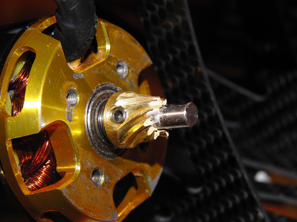

chris.jan hat geschrieben:Rhinoritzel haben kein durchgehendes 5mm-loch, die muss ich erstmal durchbohren
-lass das mal lieber bleiben......
-Oder sind die Rhinos sooo viel stabiler?

Angeblich gehärteter Stahl. Aber ist ne 5mm Welle und ein 15er Ritzel, da bleibt noch genug Platz.
Bei 14 Zähnen und 6mm (wie beim Rex600 zBsp) sieht es schon schlimmer aus.
Gruß Chris

chris.jan hat geschrieben:Angeblich gehärteter Stahl
Und das willst durchbohren? -Na dann viel Spass. :twisted:
Gibts die Rhinos auch für Schrägverzahnte Zahnräder?
Woher beziehst die Rhinos?

#35 Re: Endlich! Ein EVO1 für mich!
Ist dann aber wohl nur bei den großen Ritzeln mit 5mm Bohrung, meine von RhinoGear auf´m Scorpion 2221-8 sowie Align 500-L haben durchgängige Bohrungen.

Wie gesagt, "angeblich" Stahl, aber zumindest gehärtet.
Mein qualitativ guter Bohrer hat gute Dienste geleistet....
Whatever, paßt bestens!

Bin eben fertig geworden....... das Ding ist trotz 14 Becher-Zellen fast schon Hecklastig :shock: :mrgreen:
Hab mir noch von Jürgen 25mm Servorarme dazu besorgt und ne neue Heckservohalterung.
Ein fehlendes Servogestänge (der ESP hat ja nur 2, statt 3) hab ich mir mit 2,5mm Gewindestange selbst gemacht.
Jetzt will ich eigentlich nur noch aus den 2 7S-Packs ne schöne Form machen, damit die möglichst stabil und einfach da rein passen. Aber es geht auch so - Jungfernflug ist also nur noch ne Frage der Zeit.
Leider auch das Zusammenstellen des Bauberichts, momentan ist in der Firma zuviel los. Aber kommt noch!
Gruß Chris
