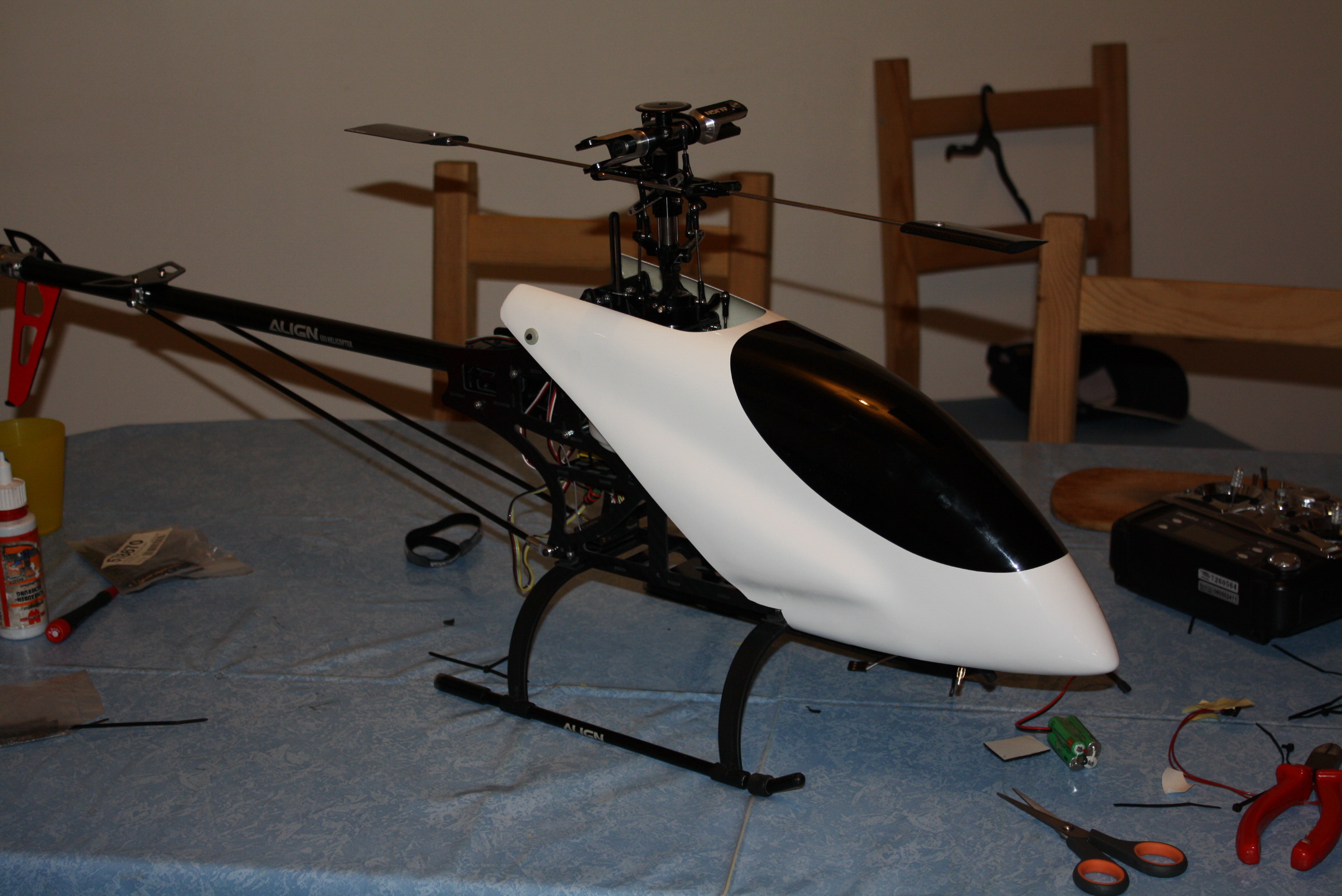

Ich mußte die Schaffenspause leider etwas hinauszögern, aber jetzt warte ich nur noch auf passende Servoarme und die Heckservohalterung von Jürgen.
Und ich überlege noch die Rundzellen neu zu konfektionieren, warte aber dafür noch ab, bis daß der endgültige Schwerpunkt fest steht.
Den Baubericht veröffentliche ich erst wenn er komplett ist.
Vorab schonmal ein Foto mit der neuen Haube, nix besonderes, aber immerhin nimmt es Formen an.

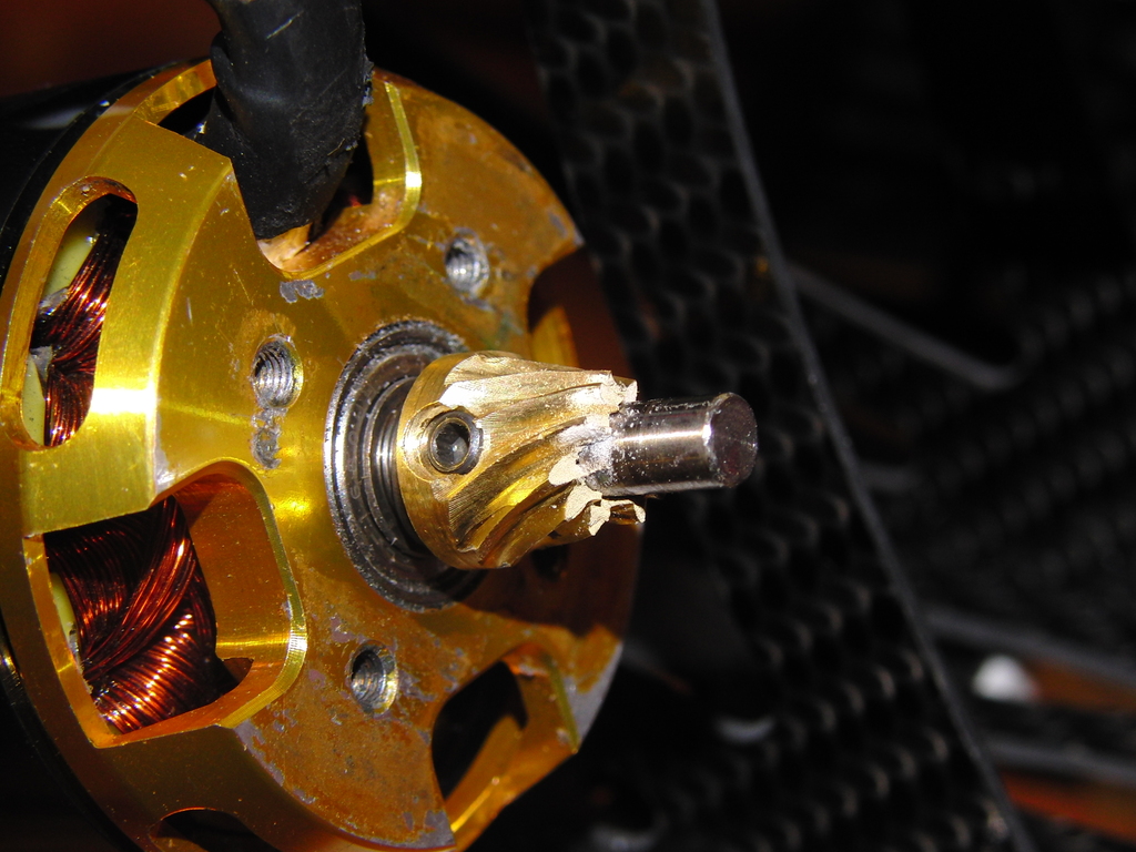

chris.jan hat geschrieben:Rhinoritzel haben kein durchgehendes 5mm-loch, die muss ich erstmal durchbohren
-lass das mal lieber bleiben......
-Oder sind die Rhinos sooo viel stabiler?
#33 Re: Endlich! Ein EVO1 für mich!
Verfasst: 02.03.2010 22:52:58
von chris.jan
Angeblich gehärteter Stahl. Aber ist ne 5mm Welle und ein 15er Ritzel, da bleibt noch genug Platz.
Bei 14 Zähnen und 6mm (wie beim Rex600 zBsp) sieht es schon schlimmer aus.
#34 Re: Endlich! Ein EVO1 für mich!
Verfasst: 02.03.2010 22:56:57
von Flashcard
chris.jan hat geschrieben:Angeblich gehärteter Stahl
Und das willst durchbohren? -Na dann viel Spass. :twisted:
Gibts die Rhinos auch für Schrägverzahnte Zahnräder?
Woher beziehst die Rhinos?
#35 Re: Endlich! Ein EVO1 für mich!
Verfasst: 02.03.2010 22:59:47
von Crizz
Ist dann aber wohl nur bei den großen Ritzeln mit 5mm Bohrung, meine von RhinoGear auf´m Scorpion 2221-8 sowie Align 500-L haben durchgängige Bohrungen.
#36 Re: Endlich! Ein EVO1 für mich!
Verfasst: 02.03.2010 23:05:34
von chris.jan
Wie gesagt, "angeblich" Stahl, aber zumindest gehärtet.
Mein qualitativ guter Bohrer hat gute Dienste geleistet....
Whatever, paßt bestens!
