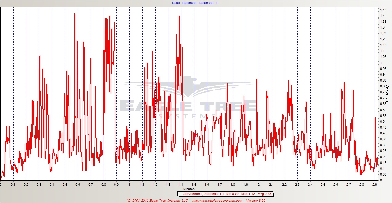

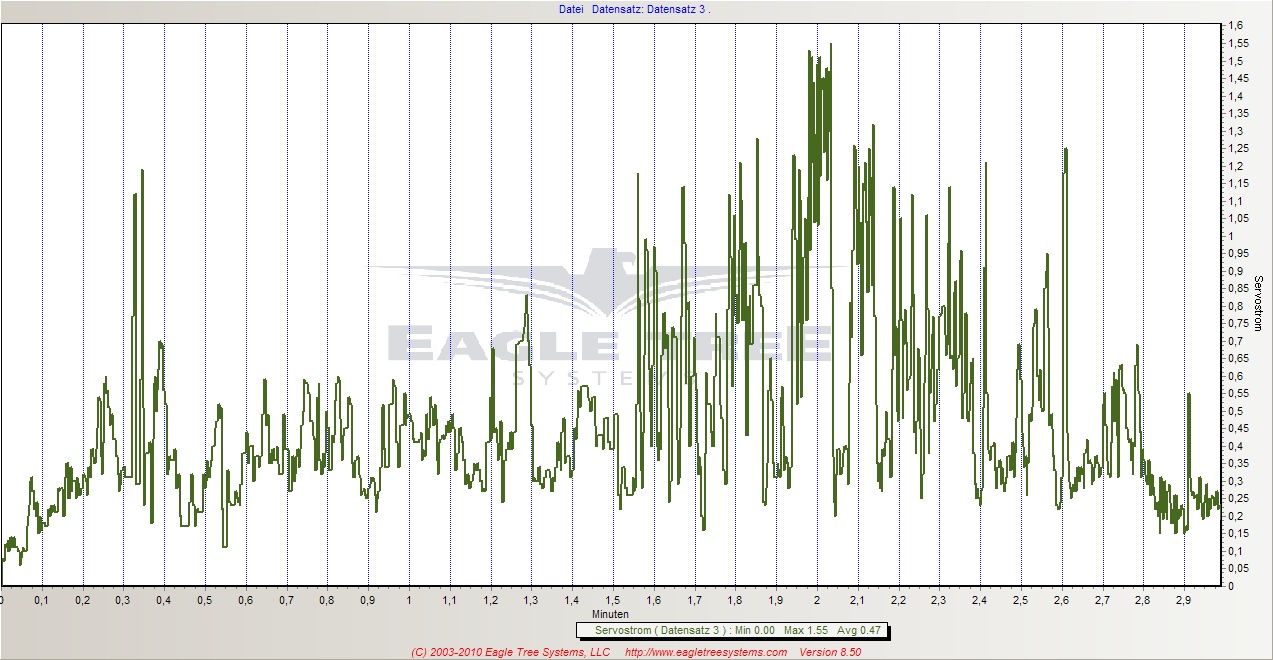

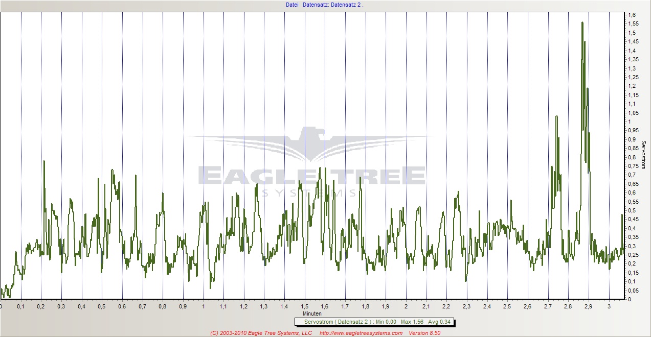

heute war´s soweit, der logger hat mitgespielt.
log1 und 3 sind mit tictocs und rainbows, log2 ist "nur" rundflug in allen lagen, am schluß ein loop.
log1
log1
servo log1.jpg (291.87 KiB) 1563 mal betrachtet
log2
log2
servo log2.jpg (262.53 KiB) 1563 mal betrachtet
log3
log3
servo log3.jpg (265.29 KiB) 1563 mal betrachtet

Cool....klingt schon ma jut! :)

ganz vergessen:
die servos laufen an stabilen 6V
