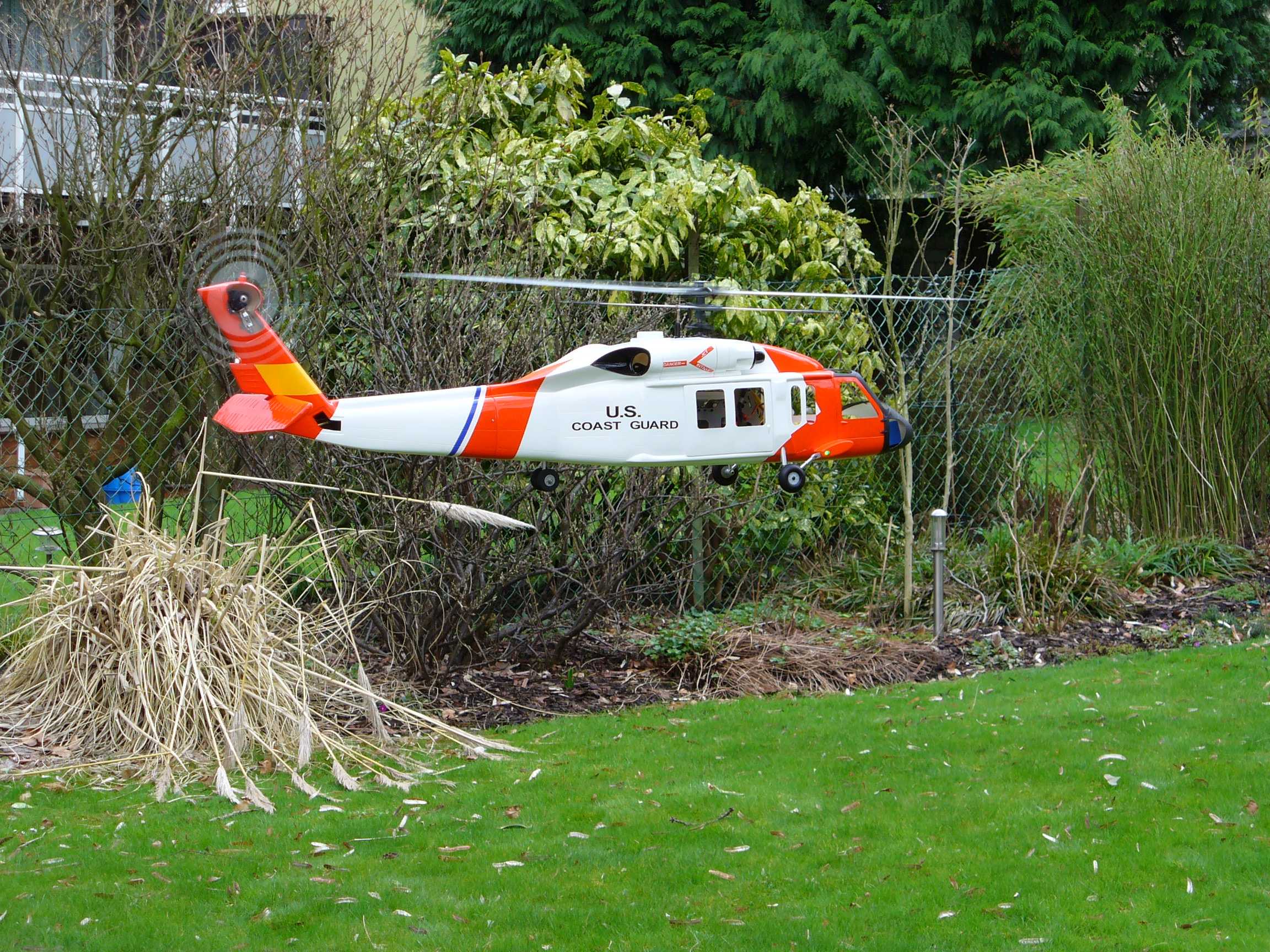

#38 Re: HH-60 Jayhawk, der Baubericht !
Sie fliegt!
- Jayhawk144.jpg (636.23 KiB) 967 mal betrachtet

#39 Re: HH-60 Jayhawk, der Baubericht !
sieht Klasse aus

#40 Re: HH-60 Jayhawk, der Baubericht !
Sieht echt super aus

#41 Re: HH-60 Jayhawk, der Baubericht !
Hallo Jens,
Super Teil, sie sieht gut aus.
Gratulation.
Wie lange konntest du denn schweben mit dem 3600?
Welche Böcke hast du unter dem Frame gebaut.
Den niedriegen Vorne und mIttleren hinten ?
Oder den Niedrigen vorne und den Hohen Hinten ?
Der Vorteil wenn wann den Hohen hinten nimmt, das die Rotorwelle nach vorne kippt, nachteil die Flex Welle eiert .
Wegen den 5 Kg muss ich mir zum Glück keinen Kopp machen, wir dürfen das.
So muss wieder in den Keller , weiter lackieren.
Gruss Gerald

#42 Re: HH-60 Jayhawk, der Baubericht !
Danke für die Blumen!
Böcke habe ich hinten=mittel und vorne =niedrig.
Hatte sonst zu sehr Angst mit der schlagenden Welle.
Beim ersten Probeflug habe ich 460 mAh/Minute verbraucht.
Komme somit auf 6 Minuten Flugzeit.
Drehzahl konnte ich noch nicht messen.
Hatte vor mit 1650 U/min zu fliegen.
Gruss Jens

#43 Re: HH-60 Jayhawk, der Baubericht !
Sieht wirklich toll aus!
Was für Blades hast du nun drauf?
Scheint mir auch so, als hättest du noch genügend Platz für größere.
Weniger Kreisflächenbelastung bei noch kleinerer Drehzahl könnte
den Verbrauch auch nochmal positiv beeinflussen. 6Mins wär aber
sicher ok angesichts des vergleichsweise kleinen Akkus.

Hallo Jens,
ich sehe du hattest die gleichen befürchtungen wie ich mit dem hohen bock hinten.
Also 6 minuten flugzeit sind io, kann man sich nicht beschweren .
Gruss Gerald
PS: hast du den frame mit dem rumpf wie Curtis abgespannt, oder einfach nur festgeschraubt?

Ach sieht die toll aus..... *träum*Helisto hat geschrieben:Sie fliegt!
