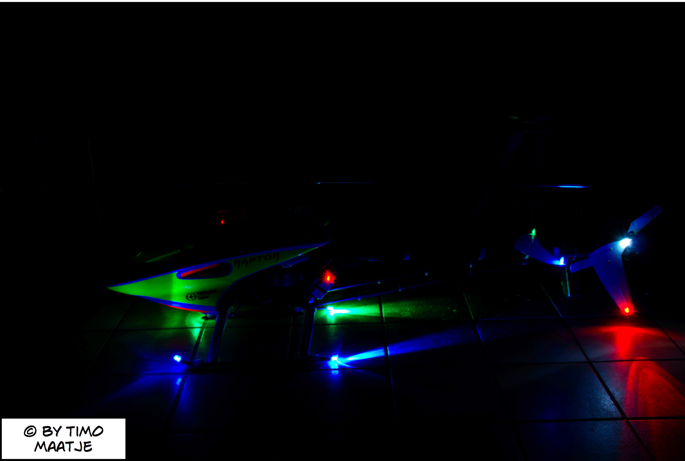

#32 Re: Zeigt her eure Nachtflughelis !
Hier:
inzwischen wieder ab, war einfach "hässlich" und es ist sau schwer zu fliegen!
Ich werd vielleicht die led-schnüre nehmen
http://heligaudi.de/gallery/main.php?g2_itemId=41428
http://www.rcmovie.de/video/fb3b8bcba94 ... 010-Review
(ganz am ende)

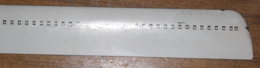

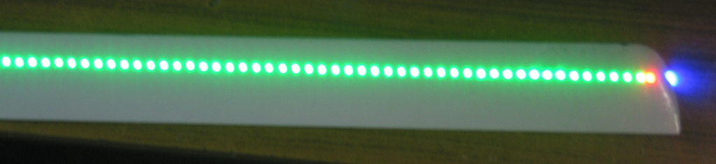

#37 Re: Zeigt her eure Nachtflughelis !
Hallo Michael,
das war ein Testaufbau. 48 RGB-LEDs in ein Holzblatt eingebaut. Da der eingefräste Schacht aber fast durchgeht sind die zum fliegen nicht geeignet. Die Steuerung hängt untern Blatt und es wird mit einer LIPO Zelle versorgt.
Das Bild wurde mit einen PC Programm aus einen BMP Bild erstellt. Insgesamt habe ich 28 Bilder die nach einem Zeitplan gewechselt werden.
Da ich die LEDs nur ein- und ausschalten kann ist es schwierig passende Bilder zu erstellen.
Problem ist immer noch das Blatt herzustellen.
Das Video einzufügen gelingt mir nicht

#38 Re: Zeigt her eure Nachtflughelis !
Hallo Werner,
ich sehe wieder Licht am Ende des Tunnels. Super
Wirst du in Zukunft selbst Blätter produzieren, oder was hast du geplant?
Interesse an den LED Stäben/ Blättern habe ich auf jeden Fall. Ich habe auch schon einmal darüber nachgedacht, mir selbst Blätter zu bauen... Aber Elektronik ist (noch?) nicht so meine Welt...
Kannst du evtl. auch mal ein Detail-Bild hier einstellen?
Vielen Dank

#39 Re: Zeigt her eure Nachtflughelis !
an den Blättern ist Toby (nightgrafix) ja auch gescheitert. Selber machen und dann die Herstellerhaftung übernehmen? nein danke. Das kann man nur für sich selber machen. Dazu kommt das es so viele verschiedene Blattgrössen gibt.
Intresse haben viele und wollen das haben aber bezahlen wollen das nicht viele.
Die Elektronik die ich gerade baue (RGB mit mehr Farben) kostet an Teilen über 150Euro plus 100 Euro für die Musterleiterplatten. Dann noch das Blatt. Ich könnte höchstens bei der Elektronik und Software helfen.
Ich habe Blätter getrennt, die LEDs eingebaut und wieder zusammen geklebt.
Werner
Werner

#42 Re: Zeigt her eure Nachtflughelis !
Hallo Mirko,
über die Festigkeit der Blätter haben wir uns auch viel gedanken gemacht und die Kräfte berechnet. Das durch die Löcher das Blatt 50% geschwächt wird glaube ich nicht.
Der Balsaholm wird durch eine Leiterplatte ersetzt und mit PU Leim verklebt. Vorne ist übrigends ein Draht drin der bis um die Befestigungsschraube geht. Mehr sorgen mach mir die Gewichtszunahme von ca 30g.
Die Blätter werden nicht für 3D benutzt und mit unter 2000 Umdrehungen geflogen. Aber du hast natürlich mit deinen Bedenken recht. Aber trotzdem glaube ich das z.B Holzblätter eher auseinander fliegen. Die sind hinten auch nur aus sehr weichem Holz.
Ich kann keine Blätter machen und jemand finden der nicht nur für sich welche macht wird man auch keinen.
Und wenn ich mir überlege das einer Blätter gewerblich mit aufgeklebten LEDs verkauft. Ich glaube der hat noch nie von Herstellerhaftung gehört.
Eine Elektronik in der Mitte bringt nichts. Es gibt nur weniger Sicherheit falls mal was ausfällt.
Die LEDs kann man nur seriell steuern. Sonst hat man zu viele Leiterbahnen. Meine neuen habe 56 RGB LEDs. Also sind das 168 LEDs pro Blatt plus 2 die nicht gesteuert werden als Sicherheit falls die Elektronik ausfällt. Das haben wir schon geübt. Ein Blatt ganz tot. (Spannungsversorgung).
In meinem Bild waren die äusseren LEDs nicht bestückt
Werner

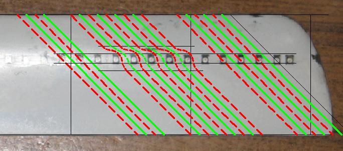

#43 Re: Zeigt her eure Nachtflughelis !
Hallo Werner,
Wegen den Zugkräften bzw. dem Biegemoment im Rotorblatt würde ich mir auch keine Sorgen machen. Was mich dabei stört sind die Torsionsspannungen. Normalerweise verlaufen sie ja ungefähr unter 45 Grad im Rotorblatt. Die kleinen Stege die du zwischen Ausschnitten gelassen hast, müssen jetzt die Spannungen übertragen. Da die Löcher ein Engpass bilden, konzentrieren sie sich in dem übrig bleibenden Material.
Ich hoffe du bist nicht böse, wenn ich etwas in deinem Foto rumgemalt habe... Ich habe mal versucht mit den grünen Linien die Spannungsbereiche anzudeuten die ungestört sind. Mit rot wollte ich die unterbrochenen Spannungslinien symbolisieren.
Links und rechts habe ich die Linien nur unter 45 Grad gezeichnet, in der Mitte habe ich die Linien so gebogen, wie die Spannungen (vermutlich) verlaufen werden.
Dieses Umlenken weckt wiederum neue Zwangskräfte. Und vor diesem ganzen Kreislauf habe ich Respekt. Klar müsste man mal nachrechnen, wie groß die Spannungen wirklich sind, und ob das verbleibende Material das locker weg steckt. Ich habe allerdings meine Zweifel daran.
Bitte verstehe dies nur als Diskussion "Löcher" in die Rotorblattoberfläche zu stanzen. Nicht als Kritik an deiner Arbeit. Die finde ich klasse!
Mirko
Mirko
#44 Re: Zeigt her eure Nachtflughelis !
Hallo Mirko,
wegen den Löchern mache ich mir keine Sorgen. Die LEDs sind ja auf einer Leiterplatte gelötet und Leiterplatte mit LEDs verklebt. Ich bin natürlich für jede Info dankbar.
Der erste Satz von einen Bekannten hat schon einiges mitgemacht ohne anzeichen von Rissen.
Werner
Werner
