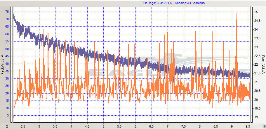

...und letzte Woche kamen die Sachen dann wieder zurück - dabei ein neuer Reglerhubibastler hat geschrieben:Mein Set ist inzwischen auch bei Hacker gelandet - hoffentlich findet man den Fehler
Also ich kenn meinen Logo nicht wieder, war's vorher eine lahme Ente, geht er jetzt ab wie die S.. . Bislang 7 Akkus geflogen, keinerlei Probleme oder gar Aussetzer. Dann hat mich der Hafer gestochen und ich hab meinen schlechtesten LiPo angsteckt - zwar nur 3 Minuten, bis der LiPo-Blitzer warnte, aber auch hier keine Gefahrensituation.
Muß schon sagen, echt super der Service und das Kulanzverhalten von Hacker
Anbei der Log eines rel. jungen Turnigy 6s 30C 3300. Da ich mit der EagleTree - Software noch nicht so recht klar komme, hab den Abschnitt per Bildbearbeitung aus dem Gesamtlog rausgeschnitten (Blau ist Spannung, Orange ist Strom).
Gruß, Wilhelm

Ich danke dir! Was hast du bei den 73A Spitzen getrieben? Wieviel Zähne hat dein Antriebsritzel? Regleröffnung?
Logs von den BEC Strömen?
mfg Basti

Für die Spitzen könnten absichtlich harte Pitch-Stöße verantwortlich gewesen sein, außerdem hab ich mit Rückenschweben angefangen - da braucht's meist heftigen Negtiv-Pitch, um die herannahende Katastrophe abzuwenden
Hab ein 18-er Ritzel drauf, in der geloggten Flugphase warn's 67,5 % Regleröffnung, BEC nicht geloggt. Zur Drehzahl, die ich so auf 2200 schätze, kann ich momentan nix genaueres sagen - angesichts der Unfälle in letzter Zeit hab ich etwas Bammel, nen Heli-Kumpel den Billig-Drehzahlmesser 10 cm übern Rotorkreis halten zu lassen.
Gruß, Wilhelm
