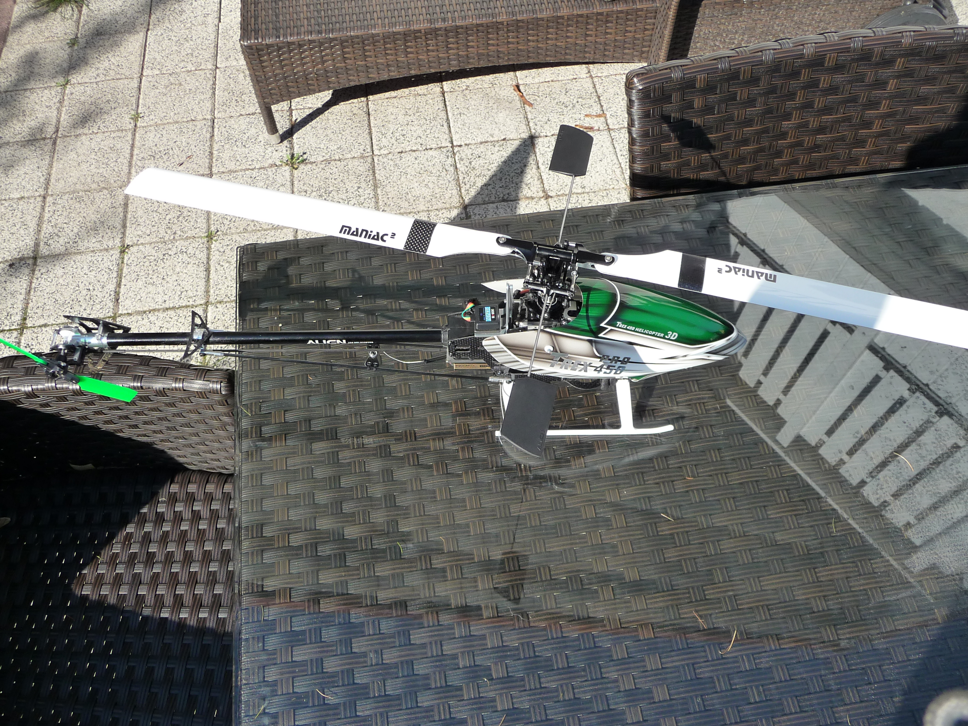

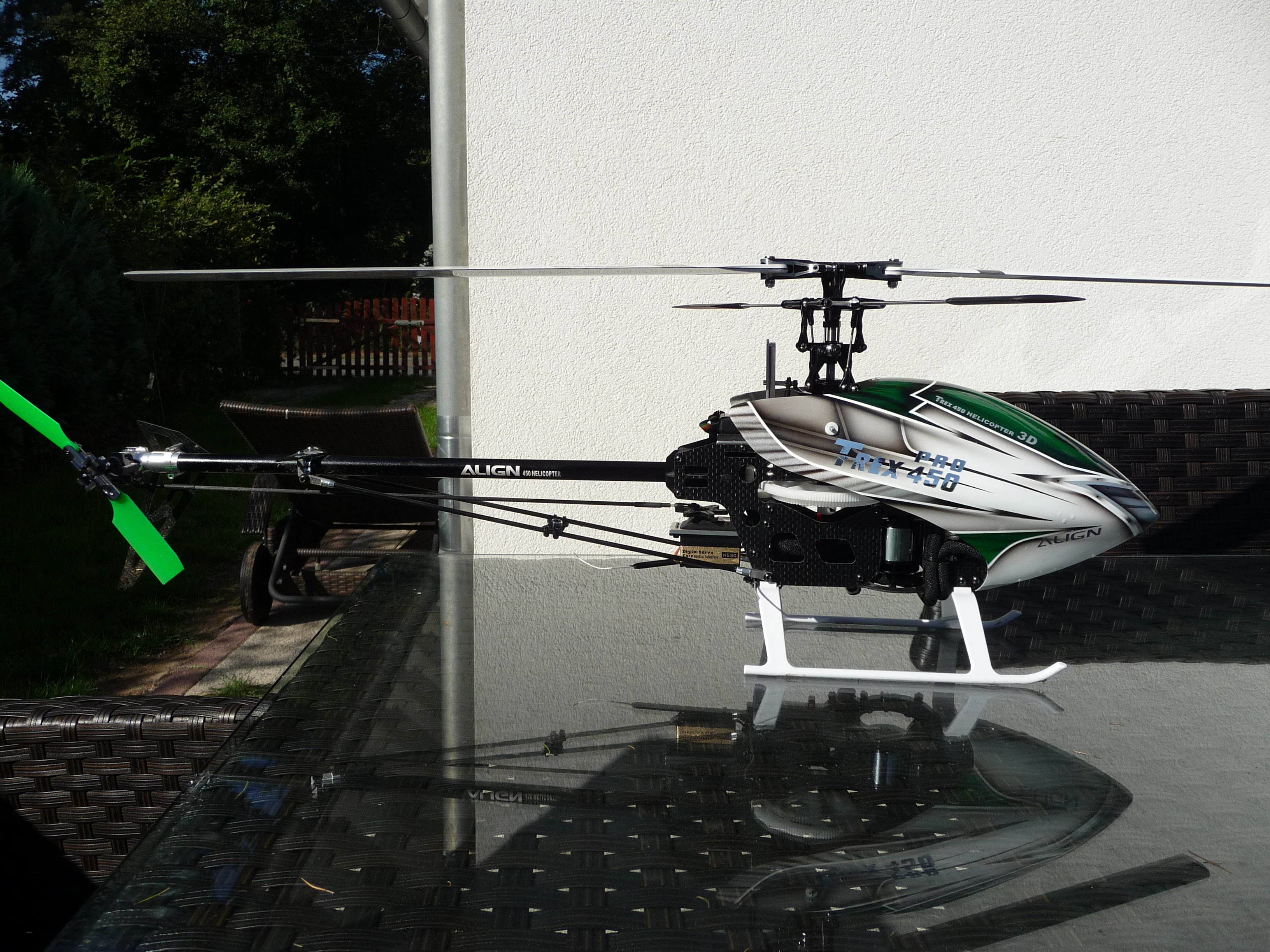

Hat sich also kaum was geändert. Ich bin inzwischen auf ALZRC von RC711.com umgestiegen.
Die Modelle und Teile sind nämlich tatsächlich 100% Align und fast genauso günstig wie HK.
Bis auf das Chassi habe ich wohl alle HK Teile getauscht. Siehe hier:
#35 Re: HK-450TT Pro Erfahrungen
Verfasst: 16.11.2011 23:20:42
von Crizz
Optik ist schonmal schick, kannst doch Bilder von der Mechanik nachreichen ? So ein paar Details interessieren sicher viele
