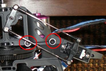

Ja, das kann sein. Hier mal ein Bild, welche Schrauben Du lösen musst um das Ritzelspiel einzustellen (dabei wird die Motorplatte in den Langlöchern im Chassis verschoben):
Dabei musst Du aufpassen, denn das Hauptzahnrad eiert meistens, d.h. an einer Stelle hast Du dann gar kein Spiel, an einer anderen recht viel... deshalb sollte das Ganze so eingestellt werden, dass beim minimalsten Abstand gerade noch ein Papierstreifen durch geht. Sollte dann aber an einer anderen Stelle das Spiel zu groß werden, kann man das kleineste Spiel noch etwas verringern aber immer nur so weit, dass noch ein minimales Spiel beim hin und her wackeln des Hauptzahnrades zu spüren ist! Das Ritzelspiel ist o.k., wenn man das Hauptzahnrad über den Freilauf "anschucken" kann (Rotor dreht nicht mit) und mit dem Motor noch ein wenig mitdreht. Bleibt es sofort stehen, ist das Spiel wahrscheinlich zu klein, macht es komische Geräusche ist es wahrscheinlich zu groß.

Fein das der Kugelkopf tatsächlich "lose" in der Anlenkung sitzt, das hatte mir grosse Sorgen bereitet. Wunderbar das du mir die Schrauben auf dem Foto makiert hast, ich hatte meinen ersten Versuch mit den Schrauben unternommen, die den Motor auf der Platte halten :oops:
