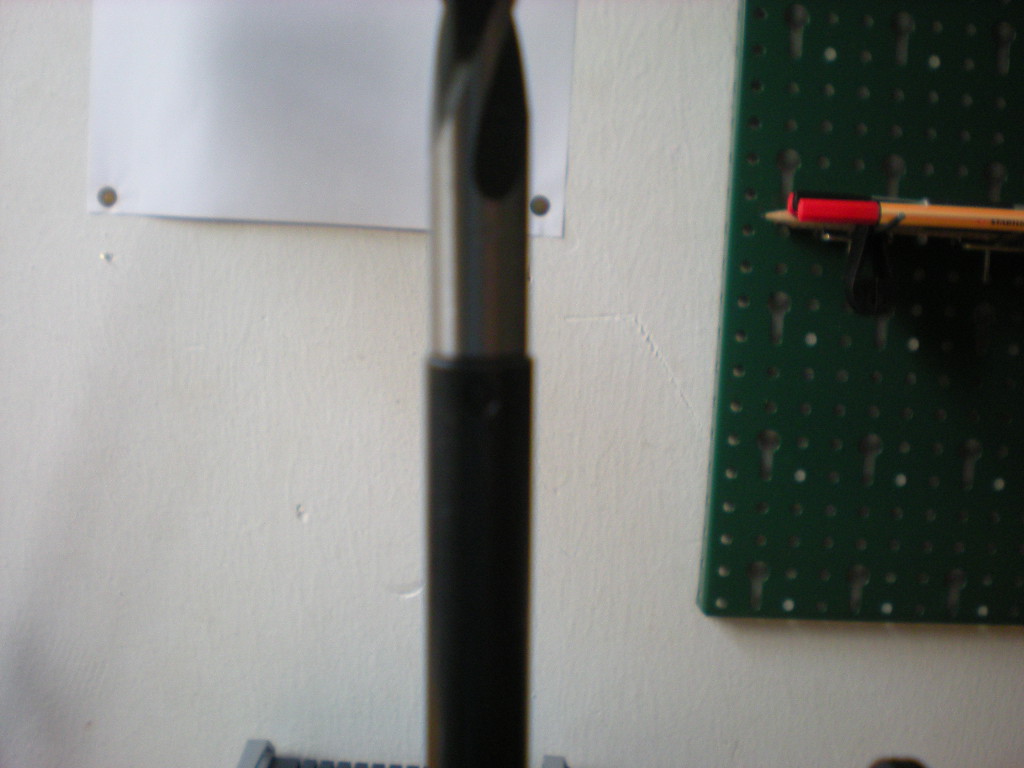

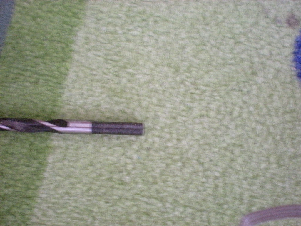

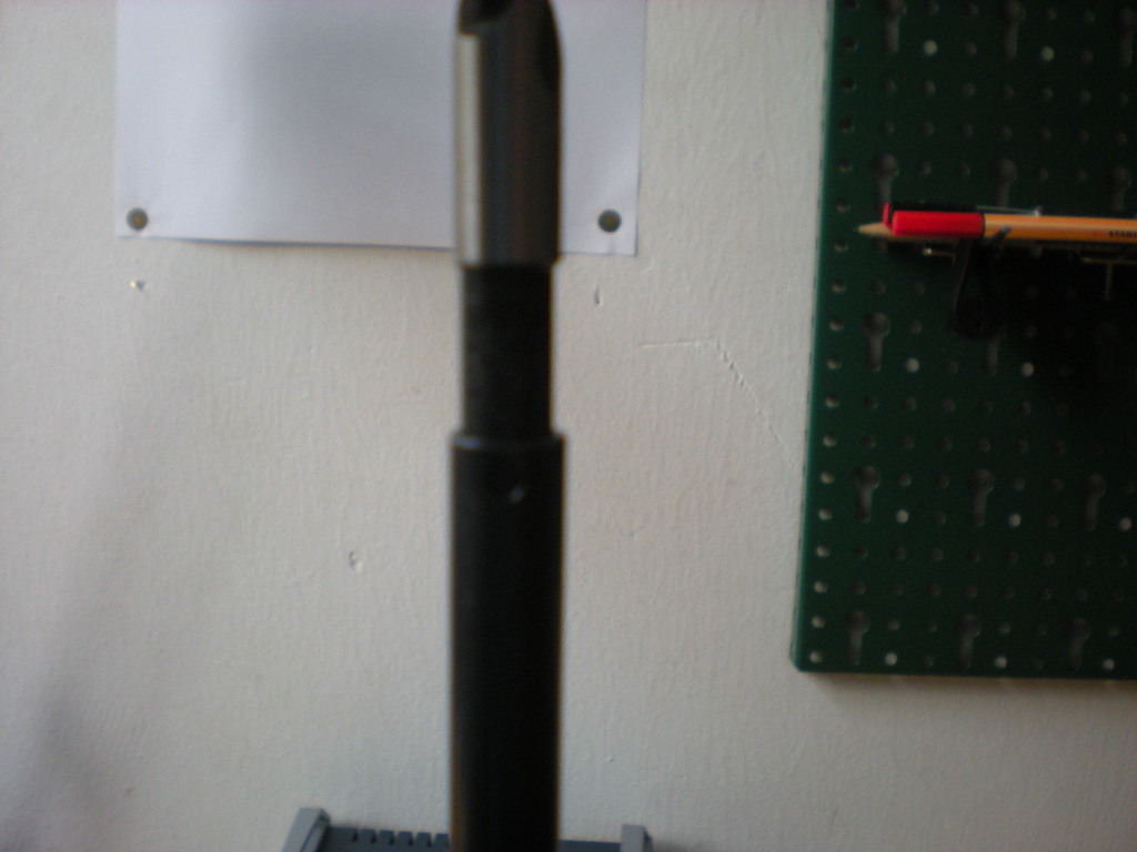

soo, hab die Welle jetzt raus! Der W5 Rostlöser hat nicht funktioniert, weil ja auch eigentlich kein Rost da war. :idea:
Ich hab mir dann einen Bohrer von der Bohrmaschine geholt. Der war unten etwas dünner, dass der in die Welle reinpasste, und ober etwas dicker, dass er auf dem Rand aufliegt.
schwarzer Teil= etwas dünner <br />Silberner Teil= etwas dicker
Dann ein paar leichte Hammerschläge dropp und schwupps war die Welle draußen. Und wer war der Schuldige für das Festsitzten des Kugelllagers? Der Freilauf! :roll: . der hat kleine Macken in die Welle gemacht und die Kugelllager verzeihen ja sowas nicht. Naja, danach kann man ja wieder mit feinem Schmirgelpapier drann gehen und die Macken rausschleifen. :)
Den Stellring hab ich nicht mehr los bekommen, aber den konnt man mit leichten Hammerschlägen verschieben, sodass ich die Höhe anpassen konnte.
Scwarzer Teil passt in die Welle,...
... silberner Teil liegt auf dem Wellenrand auf. ( auf den Bildern nur zur darstellung von oben auf die Welle geschoben, eigentlich von unten.  ; )  )
