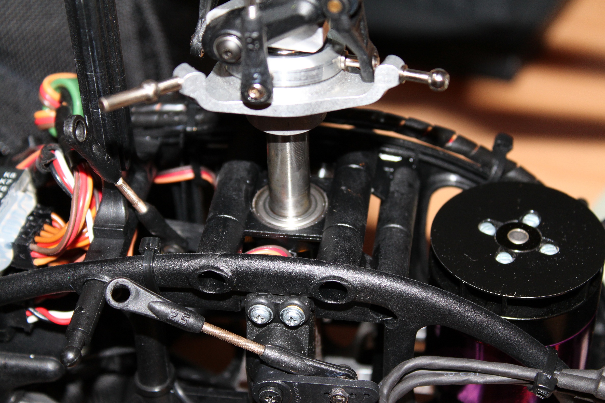

#12 Re: Hauptrotorwelle geht nicht raus.....
Ok ich lass mal einwirken...Die Lager selber sehen Top aus und laufen smooth! Also solang ich da nur mit mein Kunstoffhammer zart klopfe, denk ich,
dass die Lager nicht sterben werden.
- Lager.jpg (1.04 MiB) 569 mal betrachtet
mfg Basti

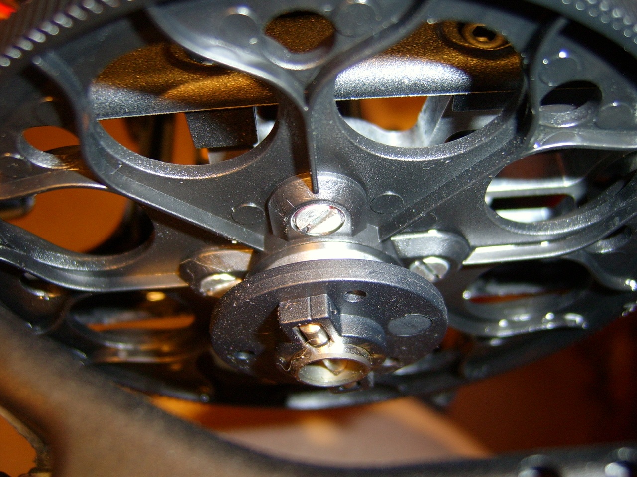

#15 Re: Hauptrotorwelle geht nicht raus.....
hier:
- STA50002.JPG (413 KiB) 554 mal betrachtet
- STA50001.JPG (278.67 KiB) 554 mal betrachtet
mfg Basti
