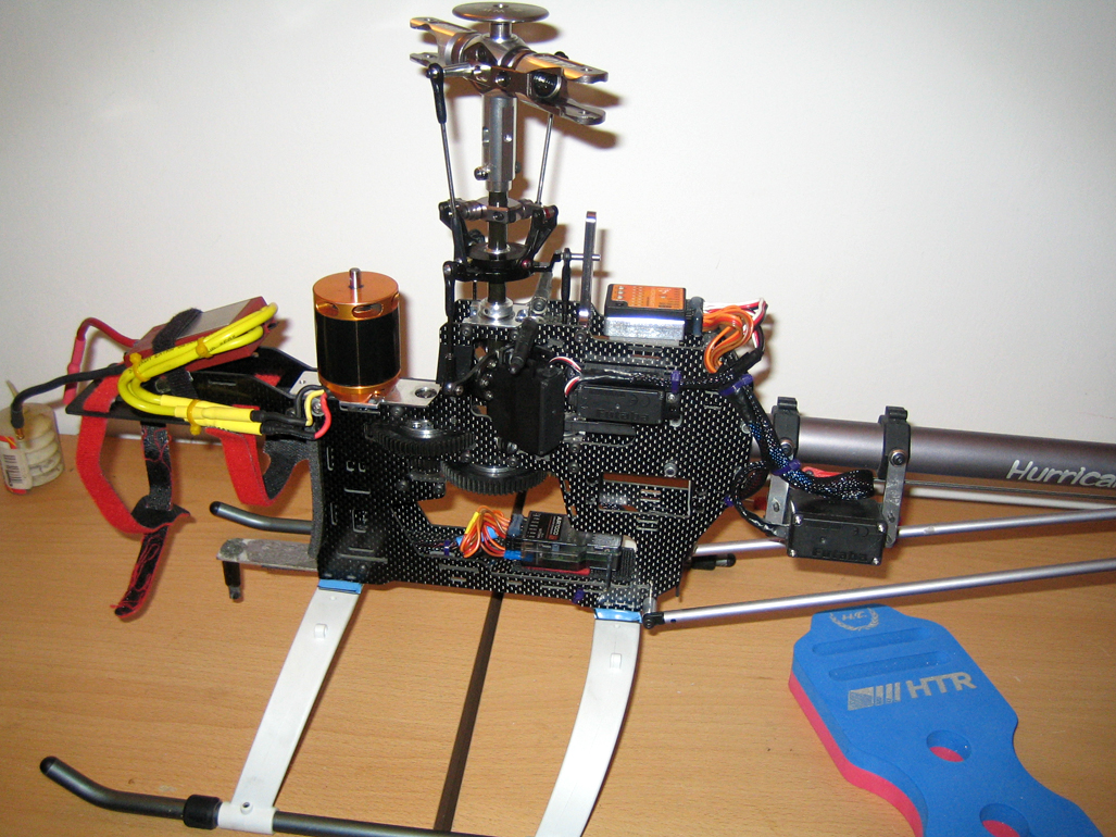

habe heute auch den Erstflug mit dem Hurricane und dem darauf neu installierten Beastx gewagt. Einstellungen waren
eigentlich ja einfach aber ich habe mir viel Zeit genommen, um da keinen Schei** zu machen. Ist mein erster Kontakt mit
einem System dieser Art.
Also: Motor ein - Läuft ruhig hoch. Zügig Pitch und der 550er steht wie eine 1 in der Luft. Reagiert zwar ungewohnt heftig
aber gut zu steuern. 4min hin.-und her. Alles ohne Stress. Also Landung. Nächster Akku
Motor ein-hochlauf und abheben. Plötzlich vibriert die ganze Kiste das die Konturen der Heli´s nur mehr schemenhaft
zu erkennen sind
Expresslandung im zum Glück weichen, hohen Gras. Landegestellbefestigung hat gelitten sowie eine Heckrohrabstützung.
Weiters ist ein Klettband der Akkubefestigung ab geschert.
Und die hohle neue Hauptrotorwelle ist leicht verbogen (obwohl der Heli keine "unübliche Bodenberührung hatte).
Ob die der Grund war? Kann sich sowas einfach "verbiegen"? Was könnte es noch für Gründe für plötzliche Vibrationen
geben? Hab den Heli nach Wellentausch (nun eine massive) schon wieder ohne Blätter im Stand laufen lassen. Keine
Vibrationen.
Echt strange...... AkteX
zu erkennen sind
Vibrationen.

#34 Re: Hurricane 550 & Microbeast
das ist aber bekannt das die hohlwellen schon mal urplötzlich verbiegen. irgendwem ist doch vor ein paar "tagen" hier der komplette rotorkopf fliegen gegangen ( ohne heli
also ich trau den dingern nicht.
gruß der hub flo
gruß der hub flo

@faxxe : er lebt noch... beide
Deswegen war auch die normale Welle montiert! Die leichten hohl Dinger hat sich bei mir beim ersten Flug gleich nach dem Abheben verbogen... die Wellen sind echt das letzte!
-Klaus
ps.: wennst mal wieder passt und der Hurri wieder fliegt, können wir mal wieder gemeinsam die Helis scheuchen gehen!
-Klaus

Hi Klaus,worldofmaya hat geschrieben:@faxxe : er lebt noch... beide![]()
-Klaus
freilich, alles lebt noch
Also das diese Welle sich wirklich im Flug "bloß so" verbiegen kann, ist ja erschreckend. Habe hier im Forum den
Beitrag gefunden, wo jemanden im Flug gleich der ganze Kopf weg geflogen ist. Echt arg.....
Leider scheinen die massiven Wellen nicht mehr im Markt zu sein. Ich habe den vorher am Hurri
montierten Flybar-Kopf komplett incl. Welle verkauft. Zum Glück habe ich noch eine massive Welle
in dem umfangreichen Ersatzteilsortiment gefunden
Jetzt muss das Hurri-Beastx nur noch mehre Einstellflüge überleben, dann steht einem gemeinsamen Flugtag
nix im Wege ......

#45 Re: Hurricane 550 & Microbeast
ja das hängt wohl wirklich von einigen Anbauteilen ab. Also da ich mit 550er Latten am Himmel bin und am Heck ein 9254 arbeitet,
werde ich wohl auch zu so einem 15A Bec aus der Bucht greifen. Auf einen zusätzlichen Stützakku werde ich aber aus Gewichtsgründen
vorerst mal verzichten. Wie ich sehe, hast Du auch die 4000er Turnigy im Einsatz. Im oder am Plastikrahmen hab ich aber die beiden
nicht im Sandwich unter die Haube gebracht. Die sind dan deutlich höher als der Motor und der Schwerpunkt ist auch nicht wirklich neutral.
Ich baue daher gerade eine fast senkrecht stehende Aluwanne mit viel Platz für dicke Ampere
Sobald ich da mal was vorzeigbares habe, setzt ich mal ein Bild rein.
