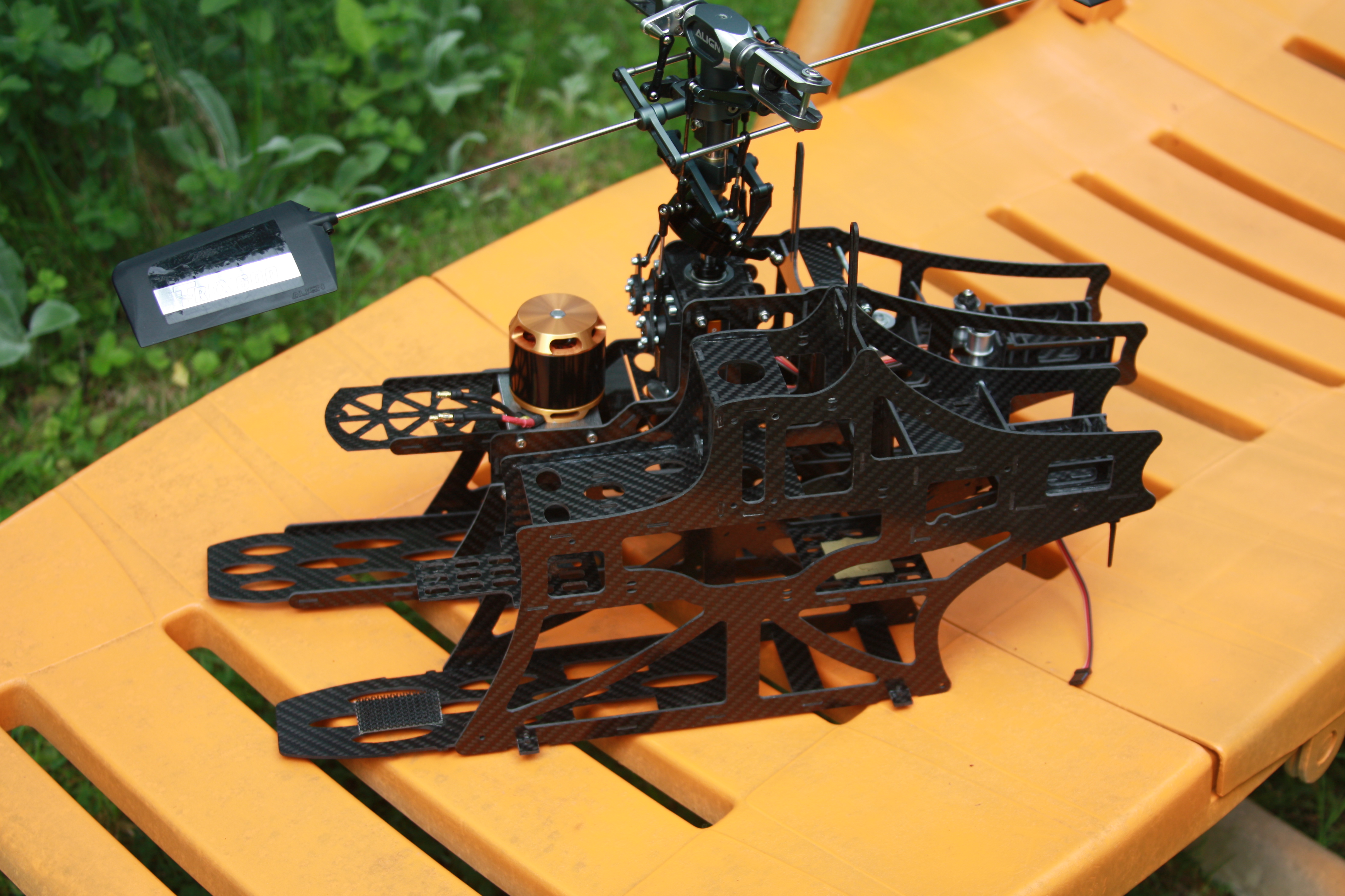

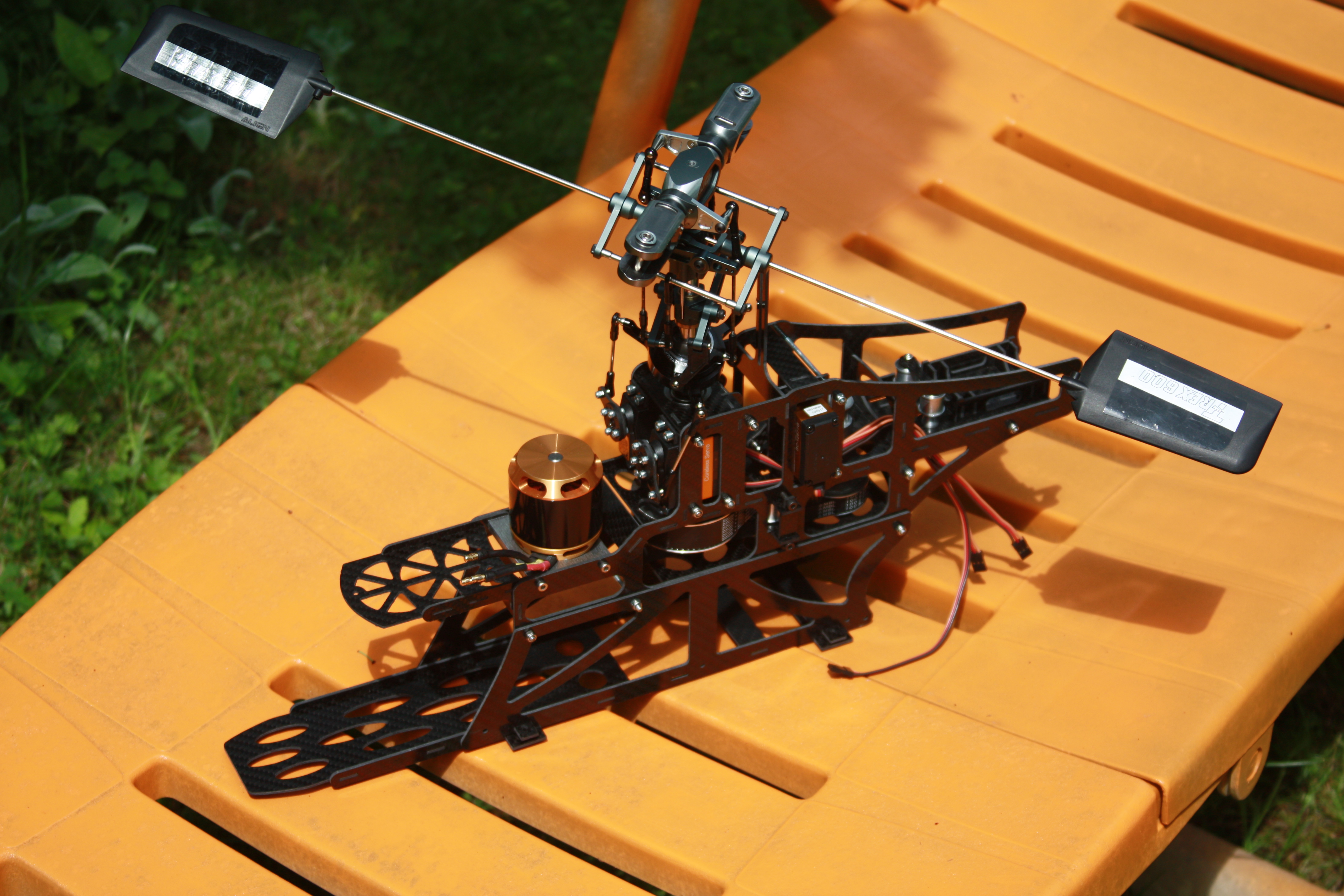

Verfasst: 06.06.2010 19:06:20
von yogi149
kleines Update
Der Ur-Prototyp von unserem EVO1 neben dem neuen.
Das EVO1 Chassis ist 15mm höher (Fußkante- obere HRW Lagerkante)
Damit die Witalij die ersten Testflüge machen kann hat das Chassis Füße und eine Reglaufnahme bekommen.
Und weil Witalij der negative Pitchweg mit der neuen Drehmomentstütze zu wenig war, auch noch die Möglichkeit eine TS mit Pin zu verwenden.
Die Original MP-Haube passt hier auch besser, als beim EVO1. Die Haube ist nur darüber gestülpt, die lange Akkuaufnahme verschwindet komplett drinnen. :)
