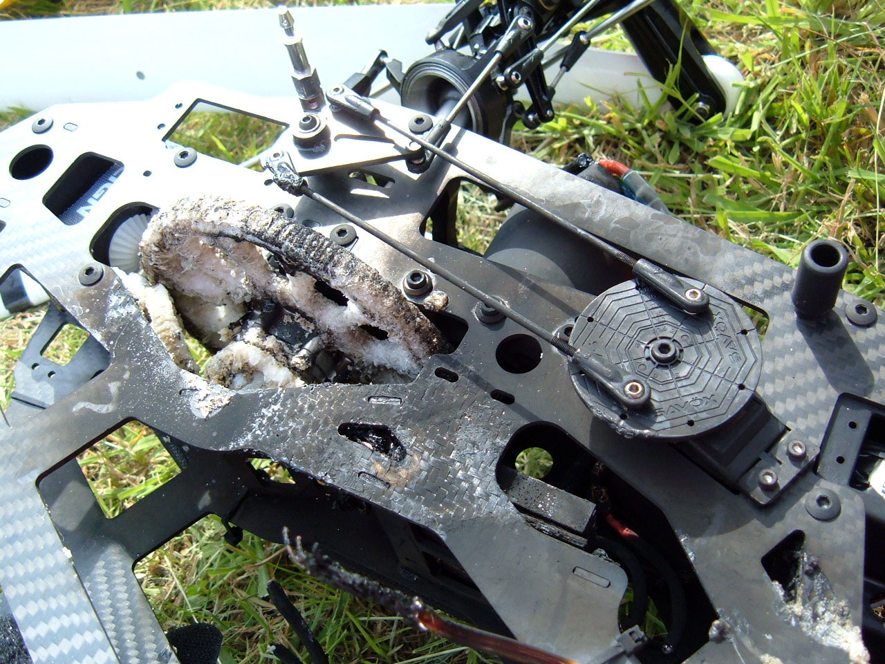

..vielleicht zuvor ein paar mal ordentlich gepitcht. Ich möchte es ehrlich gesagt gar nicht sooo genau wissen (man ist sowieso nie selber schuld). Es gibt viele Regler und Motoren. Dir ist sicherlich bekannt, dass auch YGE Regler schon gebrand haben. Die Align Regler sind einfach gestrickt. Betreibt man sie nicht so sehr im Teillastbereich und verwendet nur LiPo'S oder LiMn sind sie durchaus eine Alternative. Und ich denke dass die Brandgefahr nicht wesentlich höher ist als bei anderen Reglern.
Auch wir haben einen Reglerbrand hinter uns, allerdings mit einen Markenregler (Jeti/Hacker). Wir wissen bis heute nicht was den Reglerbrand verursacht hat. Regler und Motor im 700er liefen im idealen Bereich und wurden gerade mal handwarm :cry: Genauso tendieren unsere Kontronik Regler bei gleichbleibenden Lastbedingungen gerne mal dazu wegzutreten (Abschalten) :roll: Einen erfahrenen Vereinskollegen sind gerade mal 2 Hyperion Regler innerhalb einer Woche abgeraucht :?
Das war mal unser T-Rex 700. Dank Unterstützung von &quot;Heli Chris&quot;  fliegt er jetzt wieder ;)
Das war mal unser T-Rex 700. Dank Unterstützung von "Heli Chris" fliegt er jetzt wieder ;)
