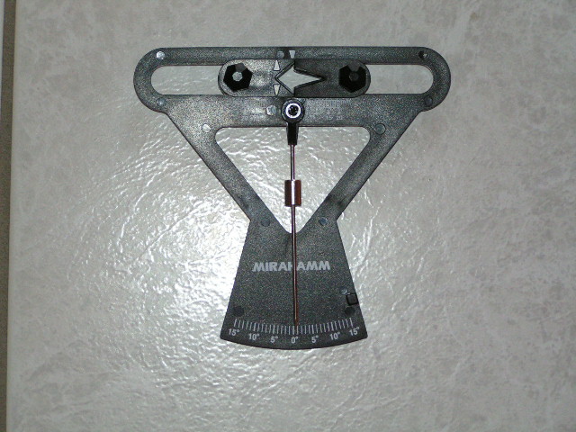

Stehe hier mit nochwas auf dem Schlauch:
Ich habe mit dieser Pitchlehre alle Einstellungen gemacht:
Ich glaube ich habe früher meinen Raptor an der Paddelstange unterlegt, Pitch eingestellt und dann von allen vier Seiten gemessen und die Taumelscheibenanlenkungn danach eingestellt (z.B 0Grad von vorne,links,hinten,rechts usw). Bin mir da aber nicht mehr sicher.. Habe das nun auch beim Rex so gemacht, halt einfach die Unterlage weggelassen (da ja keine Paddel mehr da sind :) ). Das geht doch so nicht, da die Rotorwelle ja nicht zwingend senkrecht zum Boden (=Schwerkraft) geht??
hab mal Versuchsweise die mitgeliefterte Stange montiert und den Heli überall so unterlegt, dass zumindest mit der Wasserwage längs und seitlich alles mittig war. Dann nochmals von allen vier Seiten gemessen, jedoch ohne Abweichung zur vorherigen Messung gefunden.
Habe ich da was falsch gemacht? Der Spurlauf zumindest ist tip top. Kann ich diese Pitchlehre überhaupt für FBL Systeme nutzen?

leaver hat geschrieben:Der Spurlauf zumindest ist tip top. Kann ich diese Pitchlehre überhaupt für FBL Systeme nutzen?
Wenn der Spurlauf passt , dann brauchst dir keine weiteren sorgen machen :) Ja ich machs genau so bei FBL systemen wie bei einem Paddelheli, nur mit dem unterschied das ich beim Rex die mitgelieferte (ersatz) paddelstange raufmach und dann dreinschau und alles einrichte.
Du solltest drotzdem die Roll und Nick wege jewels nach rechts und links(bzw. nach vorne, zurück) messen und ziemlich gleich stellen (das der ausschlag auf beiden seiten gleich viel ist).

Michael-S. hat geschrieben:Ja ich machs genau so bei FBL systemen wie bei einem Paddelheli, nur mit dem unterschied das ich beim Rex die mitgelieferte (ersatz) paddelstange raufmach und dann dreinschau und alles einrichte
Das meine ich ja, du richtest nach der Ersatzpaddelstange aus, meine Lehre nach der Schwerkraft.
Aber egal, dies ist ja der Heckpendelthread.

leaver hat geschrieben:Das meine ich ja, du richtest nach der Ersatzpaddelstange aus, meine Lehre nach der Schwerkraft.
ah sorry, hab ich vorher nicht verstanden. ja , am besten einfach die ersatzpaddelstange rauf, wasserwage drauf und einrichten, dann kannst nichts falsch machen. Eine andere kaufen würd ich dir nicht raten, denn ein wenig einrichten kannst mit deiner auch , und pitch kannst ja nach gefühl erfliegen, so wies halt dein heli mag (ich machs auch immer so)
