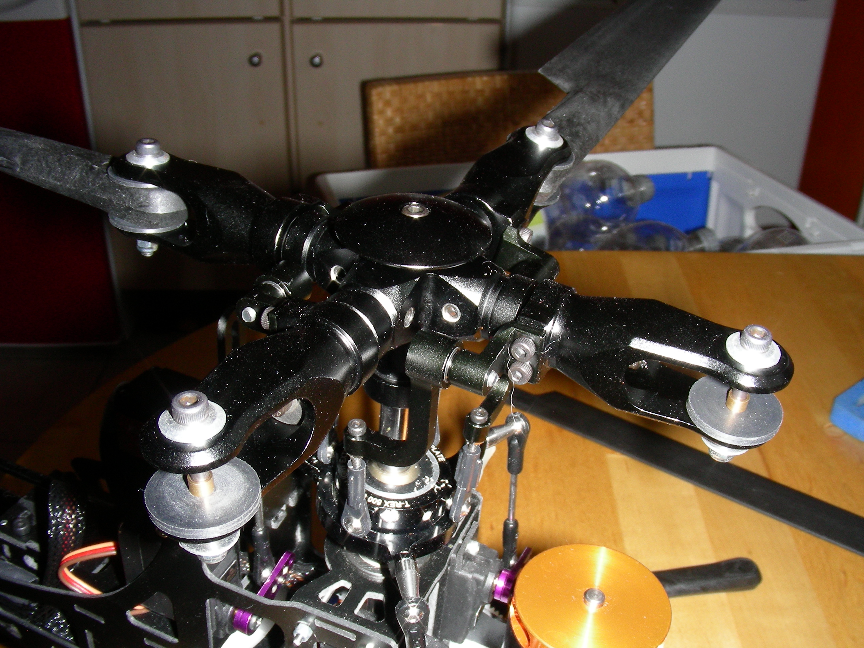

mic1209 hat geschrieben:Da yogi derzeit Probleme hat Videos hoch zu laden, hat er mich gebeten das für ihn zu tun:
T-500 mit Smartmodel 4-Blattkopf und Smartmodel Kunststoff Scale Blättern.
Das Video findet man aber auch in meinemBaufred... :wink:
Geflogen wurden 1700U/min
Wit hatte da für mich den Einstellflug am GyroBot gemacht.
Die Blätter sind recht weich, sie hängen im Stand, bedingt durch das dicke Gewicht in der Blattspitze, auch dezent runter.
Der Blattlauf ist gut, viel besser, als wir anfangs dachten...
Harte Abfangmanöver sollte man sich (und den Blättern) ersparen, sie packen das aber.
Witalij hatte die Maschine schon ganz ordentlich durch den Park gejagt... 8)
Montiert ist ansonsten (da spinblade danach gefragt hat) der Kopf im Foto, auch von smartmodel (bzw. microHELIS.de)

#36 Re: Rotorblätter für 4 - Blatt Kopf für T-Rex 500
Beitrag von Spinblades »
Ja den Kopf haben wir auch, aber auch bei dem haben wir das Testen inzwischen gelassen. Man bekommt ihn in die Luft aber in meinen Augen nichts für den Endkunden. Denn auf die Gestänge passen nicht die normalen Rex Kugelköpfe hier muss man sich was eigenes basteln (wir haben 2,5er Schrauben genommen) die Blattlagerwellen müssen an genau der richtigen Stelle angebohrt werden um sicherzustellen das die Blattlagerwellen (sie werden mit einer Madenschraube geklemmt) nicht rausrutschen. Dann zusätzlich noch mit Logtide verkleben dann geht der Kopf. Allerdings ist es schon sehr bedenklich das bei unserem Kopf z.b zwei Blattlagerwellen gehärtet waren und zwei nicht... Aber wie gesagt wer mit den oben genannte Mägeln leben kann .. Achso und noch so nebenbei das Maß von Loch zu Loch stimmt auch nicht mit einem normalen Kopf überein, sprich mit unseren 435er Blättern und normalen Heck passt es nicht. Mit ner Bo und hochgelegten Heck gehts aber.
Und was mich gestört hat sind die Hülsen und Scheiben bei der Blattmontage. Auf jedem Blatthalter hat man unten und oben eine Scheibe dann eine Hülse in der Bohrung der Blatthalter dann noch jeweils oben und unten eine Scheibe an den Blättern und die Mutter unten auch nicht eingefräst. Nichtso tragisch aber da man zum Transport doch meistens die Blätter abschraubt nervt das schon ein wenig.
Anfragen bitte direkt an Kontakt bei www.spinblades.com nicht per PN.
Vielen Dank
seitwaerts
Beiträge: 4048
Wohnort: Südpfalz
#37 Re: Rotorblätter für 4 - Blatt Kopf für T-Rex 500
Beitrag von seitwaerts »
Spinblades hat geschrieben:aber in meinen Augen nichts für den Endkunden.
Nuja, sagen wir mal: das ist was für den feinmechanisch Ambitionierten ;-)
Sicherlich nicht für Otto Normalflieger, das ist allerdings so auf den ersten Blick nicht ersichtlich...
Aber: vormontiert hätte mir auch nicht gefallen, den hätte ich erstmal komplett zerlegt, um alles nachzuprüfen...
Also, die komplizierte Montage kann ich bestätigen.
Verschiedene Blattlagerwellen hatte ich keine. Das Problem mit den Kugelgelenken ist bekannt, wir haben dann die Pfannen von Kavan genommen, damit geht das ohne Umbohren auf M2,5...
Angebohrt hab ich die BLW nicht, die sollen ja eh mit hochfester Schraubensicherung eingesetzt werden. Für die Madenschrauben dann Mitelfest. Sicher ist das sauberer, die BLW da leicht anzubohren, weil die Madenschrauben ja das Gewinde plattdrücken, und bei der nächsten Demontage dann das Alu leiden könnte. Vielleicht ändere ich das auch noch. Steht dann im Baubericht :wink:
Was die komplizierte Blattmontage angeht: Das geht doch recht flott von der Hand. Klar, ein Risiko hat man, wenn man am Platz aufrüstet.
Mache ich nicht, die Blätter bleiben drin... bei all meinen Helis.
Was mich mehr stört ist, dass die Blattschrauben zu lang, die Muttern zu dick sind... so kann man die Blätter nicht vernünftig einklappen. Da ist auch erstmal Kürzen und die Verwendung von normalen (flachen) Muttern (mit Loctite!) gefordert
Dass die Muttern nicht eingefräst sind, stört mich nicht, ich hätte bei meinem Linksläufer sonst die Einfräsungen sinnloserweise oben...
Ansonten finde ich das schon gut, dass die Gewinde der Blattschrauben mittels der Messinghülsen von den Alu-Blatthaltern ferngehalten werden. Ganz fein wären allerdings Hülsen mit Bund (oder man klebt die Hülsen halt ein, dann ist da auch Ruhe)
so mal meine zwei Cents... ich mag den Kopf, und finde es schade, dass es da noch keinen Dreiblatt gibt (im Grunde bräucht ich nur ein Zentralstück, das kann ich mir noch fertigen lassen... :idea: )
