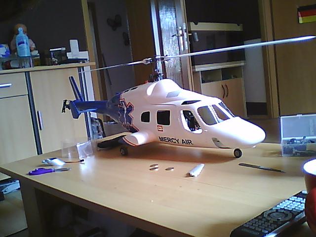

Sooo, erste Teilerfolge. Er fliegt.
Motor Align 600XL :shock:
(lag noch rum)
12 Zähne, 4S
Die ganze Fuhre noch vielzu schwer, hatte zum testen nen CC HV 85 drin, brauchte zusätzlich nen Akku für die Empfängerstromversorgung. Schätze hatte so 2,2 kg Abfluggewicht (schwitz).
Laut Drehzahlrechner bei 80% ca 1500 RPM, erste Schwebeminute macht Mut. Blätter waren die Popeldinger von HK, Distanzscheiben am Kopf habe ich komplett entfernt, daher Kopf sehr weich.
Ich organisiere jetzt mal andere Distanzscheiben welche die orginalen ersetzen.
Heck hält recht gut, hab 600er Heckblätter drauf gemacht.
Bin mal gespannt was mit den Spinblades passiert. Ausserdem muss ich noch die Anlenkung bzgl des Microbeast optimieren, da is noch bissel knapp mit 6 ° Zyklisch.
Zum HK kann ich nur sagen das mich das Preis-/Leistungsverhältnis erneut sehr positiv überrascht hat.

Die Bell hat Scheiben. Ich hab Kopierfolie mit Tamiya Rauchschwarz abgedunkelt und dann von innen eingeklebt.
Bin heute mal geflogen, hab´ein 13er Ritzel montiert. bei 90% Öffnung also ca 1700 am Kopf. Das geht so schon recht gut. War jetzt mal 5 min sanft Rundfliege und lade nun nach. Werde gleich Info geben was ich verbraucht habe.
Morgen bekomme ich Material fürs Heckrohr, dann wird verlängert. Bei den Spinblades befürchte ich das 515er leider nicht passen, wobei das sicher besser aussehen würde als die 465er...
Bin schwer gespannt
Chrischan

Sooo, Spinblades sind da. Kann mit der Drehzahl als Trainer Problemlos auf 1500 runter (berechnet, nicht gemessen).
Nun stehen Tests im Rumpf an.
Drin steckt die Mechanik schon.
Chrischan
