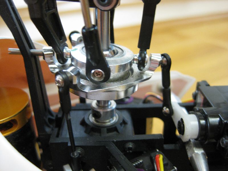

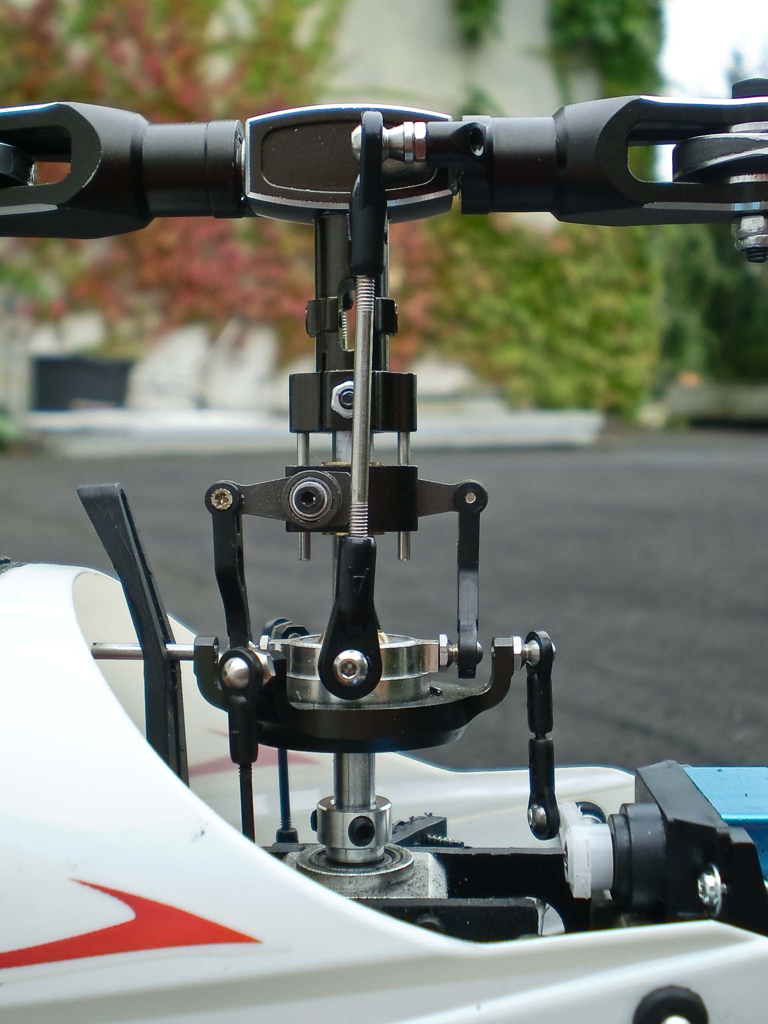

Hmm sollten die Anlenkstangen nicht eigentlich senkrecht sein? Nicht so schief? Da kommt doch das FBL System durcheinander bzw soll nicht so gut sein? Oder habe ich da etwas falsch verstanden gehabt?

Mach kürzere Kugeln an die Blatthalter, das is bisl extrem.

Stimmt, die liegen im Set ja mit dabei, baue ich gleich umCrizz hat geschrieben:Mach kürzere Kugeln an die Blatthalter, das is bisl extrem.

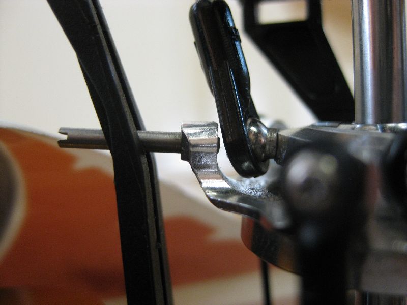

Ikarus, ich sprach dabei vom Umbau des Pitchkomp für FBL - nicht von den Blatthaltern. Bitte nicht verwechseln, das wäre nicht so dolle.

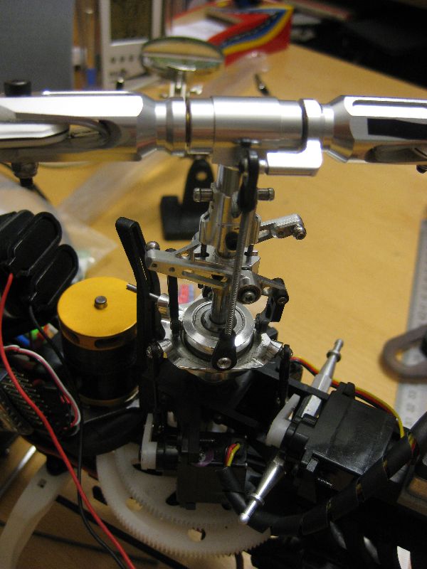

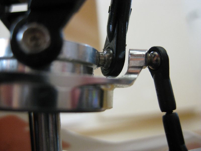

Den Umbau hab ich auch versucht und gleich wieder die Finger davon gelassen weil die Hebel mit den Armen des Pitchkompensators kollidieren.Kalibah hat geschrieben: und noch einer der seinen MT umbaut.Habe meinen auch erst letzte Woche auf FBL umgebaut. Jedoch habe ich zum Teil nach noch einem anderen Guide umgebaut. http://alex.gnauck.name/?p=36 << Der Guide.
Die Servos ziehen zwar ordentlich durch, aber das Geschabe fördert sicher nicht die Präzision im Flug

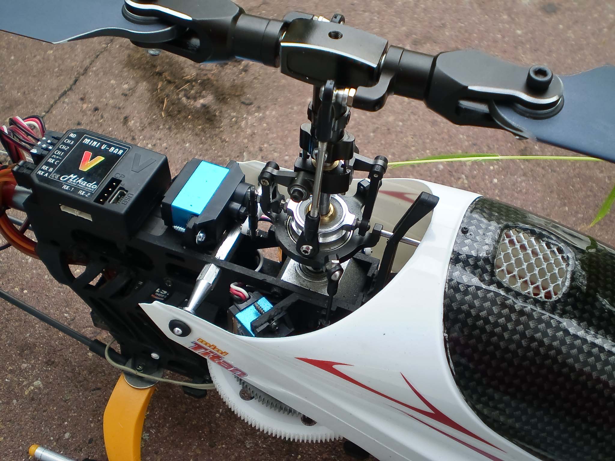

Danach hab dann den Kopf ausprobiert:
Sieht ganz nett aus, das Microbeast ist auch schnell programmiert und zufrieden, ...... aber fliegen ist nicht so toll. Leichter Rundflug bei 14 - 20 A geht noch, nur beim ersten nennenswerten Pitchen (38A) klingts gar gräßlich und das Hauptzahnrad hat ZahnausfallIkarus hat geschrieben:Den Originalkopf habe ich nicht umgebaut, die Geometrie fand ich nicht so prickelnd. Ich habe mich für diesen Kopf für 32 € (Goldmember da Zippy-Käufer) inklusive Versand und Zoll entschieden. Der geht super auf meinem Mini Titan nach kleineren Umbauarbeiten.
Um eine Kollision zu verhindern mussten schon die Anschläge für Roll und Nick am Beast eng begrenzt werden.
Ich vermute dass beim Steigen die Kraft der Servos reicht um die Arme ein wenig zu verbiegen und dann bleiben die Kugelköpfe halt mal eben an den Taumelscheibe hängen und das Zähnchen ist weg...... Das Problem besteht übrigens nicht bei der Plastik Taumelscheibe. Da ist auch mit den dickeren Kugelköpfen wesentlich mehr Platz vorhanden
Jetzt überlege ich, ob ich den Titan nicht wieder original fliege - schließlich fliegt der eh perfekt - und statt dessen nen 450er Rex auf das Beast umbaue. Vielleicht macht der Rex dann auch so viel Spass wie ein normaler Minititan

Sturzflug hat geschrieben:Jetzt überlege ich, ob ich den Titan nicht wieder original fliege - schließlich fliegt der eh perfekt - und statt dessen nen 450er Rex auf das Beast umbaue. Vielleicht macht der Rex dann auch so viel Spass wie ein normaler Minititan
Du sprichst mir aus der Seele.....
Zu deinem Taumelscheibenproblem....
Ich hab auf meinem die SE-TS in Verbindung mit dem Copter X FBL Kopf mit den Kleinen TT- kügelchen drauf
.Anfangs wollte ich die großen Pfannen vom Rex nehmen, hatte dann aber die gleichen Probleme wie du. Jetzt mit den kleinen Pfannen bekomme ich genug zyklischen Winkel hin ohne dass es schabt.

dass die Hebelarme des originalen Pitchkompensators stören ist doch bekannt. Deswegen sollten die längeren Seiten abgedremelt werden, damit sie eben nicht stören.

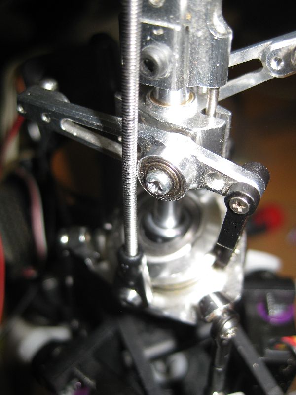

Das eigentliche Problem ist, dass die Hebel von der Taumelscheibe zu den Blatthaltern sich nicht frei bewegen können. Und daran ist die fette Lagerung der original Pitchkompensatoren schuld.

Mit dem Sonix-Kopf /-TS überhauptkein Problem ..... Für Die Servoanlenkungen hab ich die TT-Kugeln verwendet, hält bombig, sind auch nur kurze Gestänge. Für die Blattanlenkung hingegen hab ich wegen der Länge auch dei Stangen vom 500er Rex mit den entsprechenden Kugeln und Pfannen verwendet.
