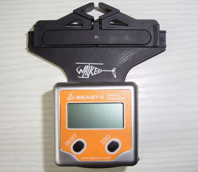

Moin,
@ Bruno, wie asassin schon schreibt, es handelt sich dabei um das selbe Produkt.
ich hatte aber auch nirgends auf eine Exklusivität seitens heli-inc. hingewiesen! :wink:
ich handel mit den Teilen genauso wie die anderen aufgeführten Beispiele aus Shops.
Der einzige Unterschied ist, das ich den Usern von RHF zZ. die Digi Pitch (ob mit oder ohne Bevel Box ist egal) Versandkostenfrei zusende.
Es wird aber in absehbarer Zeit wahrscheinlich eine Eigene (heli-inc.) Version eines Bevel Box Halters zum Pitch messen geben.
Grüße Tino

#33 Re: Pitchlehre für FBL Köpfe
Beitrag von hubibastler »
Puuuh,
kostet ja bald das Doppelte wie die Bevelbox selber :( .
http://www.world-of-heli.de/werkzeug/di ... elbox.html
Könnte man sich aus ner preiswerten Pitchlehre doch selber herstellen. Bloß direkt draufkleben geht nicht wegen des Batteriefachs...
tinob, wie lang dauerts noch mit deiner Lösung?

#34 Re: Pitchlehre für FBL Köpfe
Beitrag von asassin »
hubibastler hat geschrieben:Könnte man sich aus ner preiswerten Pitchlehre doch selber herstellen.
musst die Bevelbox nur genau(!) winklig aufkleben...
hubibastler hat geschrieben:Bloß direkt draufkleben geht nicht wegen des Batteriefachs...
die Batterie hält (fast) ewig.
Grüße, Martin

#35 Re: Pitchlehre für FBL Köpfe
Beitrag von tinob »
Moin,
@ Hubibastler ich denke so 3 - 4 Wochen bis die ersten Prototypen zum testen bereit liegen.
Tino

#36 Re: Pitchlehre für FBL Köpfe
Ein Nachteil meiner Schnellschuß-"Erfindung" wäre sicher auch, daß Bevelbox von der Tiefe her nicht mittig unter der Blattklammer sitzt. Würde dann verkanten = nicht sauber an Blattvorder- und Rückseite anliegen, Nachteil für die Genauigkeit.

#38 Re: Pitchlehre für FBL Köpfe
Beitrag von SwissRotor »
Mein Dealer in der Schweiz hat das Teil tatsächlich auch auf Lager.
Konnte nicht widerstehen, da das Teil sogar biliger angeboten wird als bei Euch in DE (was nicht sehr oft vorkommt..)
CHF 99 = EUR 75
Eine Frage hätte ich noch: Die box muss ja zu Beginn abgenullt werden. Kann hier einfach die Lehre z.B. von vorne her genullt werden und dann ringsrum gemessen werden? Es müsste doch zum abnullen erst eine zur Rotorachse exakt rechtwinklich ausgerichtetet Seite geben?
Grüsse
Bruno
Trex 600 Nitro FBL, V-Stabi V5.1, OS 55HZ-R mit Funtec Dämpfer
DS610 Taumel, DS620 Gas, BLS251 Heck
Trex 700 Nitro FBL, V-Stabi V5.1 Blueline, Yamda 91SR mit Hatori Dämpfer
HS-7940TH Taumel, DS620 Gas, DS650 Heck
#39 Re: Pitchlehre für FBL Köpfe
leaver hat geschrieben:Rotorachse exakt rechtwinklich ausgerichtetet Seite geben?
Das obere Domlager geht oder die Haubtrotorwelle (Kopf ab und an der Rotorwelle anlegen)

#42 Re: Pitchlehre für FBL Köpfe
Beitrag von tinob »
Moin, am einfachsten ist es wenn du das Teil zum Nullen auf deinen Motor stellst, der hat oben eine gerade Fläche und ist im Normalfalle auch Winklig im Heli Verbaut.
Geht natürlich nur bei Helis wo der Motor stehend eingebaut ist.
Tino

#43 Re: Pitchlehre für FBL Köpfe
Beitrag von PeterLustich »
Also grade bei FBL benötigt man ja eigentlich überhaupt keine Pitchlehre! Einfach für die 0°-Einstellung die Blätter zusammenklappen bis beide auf einer Seite sind und wenn dann beide genau auf einer Höhe sind hat man 0° Pitch. So kann man das auch schön im Kreis kontrollieren ob überall 0° Pitch sind. Genauso macht man das mit Positiv und Negativ Pitch. Blätter wieder zusammenklappen und dann positiv geben und den Abstand messen und das gleiche auch bei Negativ, dann muss bei beiden Pitchrichtungen der gleiche Abstand sein. In V-Stabi würde dann auch die Gradzahl angezeigt wenn man den Abstand und die Länge der Blätter eingibt, ansonsten entweder vorher doch mit einer Pitchlehre gucken das man z.B. bei Positiv 12° hat oder man errechnet sich den Winkel aus Blattlänge und Blattabstand. Genauer gehts wohl kaum noch. :)
Mit der Methode isses dann auch wurscht ob der Heli grade steht oder nicht. :wink:

#44 Re: Pitchlehre für FBL Köpfe
Beitrag von tinob »
Moin, Klar Timo, geht auch so, aber ehrlich gesagt verschließt sich mir da zB. Wie du die 6° Zyklisch beim BeastX einstellst... :wink:
Und bevor ich da groß rechne und messe klemm ich mir lieber so ein digitales Soielzeug aufs Rotorblatt und lese direkt ab.
Aber jeder so wie er klar kommt.
Tino

#45 Re: Pitchlehre für FBL Köpfe
Ok, du hast natürlich recht was das angeht. Man müsste im Vorfeld wissen wie groß der Abstand bei den verbauten Latten sein muss für die 6°. :oops: Wenn man die Abstände aber wüsste, wärs auch damit ein einfaches das so zu machen. Groß rumrechnen brauchte ich zum Glück nicht, da ich ja V-Stabi einsetze und dort alles automatisch errechnet wird und angezeigt wird. Nerviger fand ich da den Logo vorher ins Lot zu birngen. War mit der Methode einfach nicht mehr nötig. 8)
