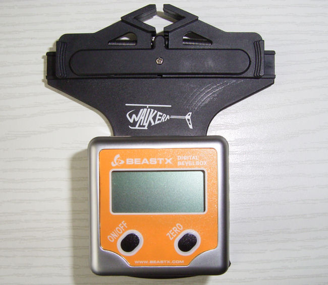

@ Bruno, wie asassin schon schreibt, es handelt sich dabei um das selbe Produkt.
ich hatte aber auch nirgends auf eine Exklusivität seitens heli-inc. hingewiesen! :wink:
ich handel mit den Teilen genauso wie die anderen aufgeführten Beispiele aus Shops.
Der einzige Unterschied ist, das ich den Usern von RHF zZ. die Digi Pitch (ob mit oder ohne Bevel Box ist egal) Versandkostenfrei zusende.
Es wird aber in absehbarer Zeit wahrscheinlich eine Eigene (heli-inc.) Version eines Bevel Box Halters zum Pitch messen geben.
Grüße Tino

Puuuh,
kostet ja bald das Doppelte wie die Bevelbox selber :( .
http://www.world-of-heli.de/werkzeug/di ... elbox.html
Könnte man sich aus ner preiswerten Pitchlehre doch selber herstellen. Bloß direkt draufkleben geht nicht wegen des Batteriefachs...
tinob, wie lang dauerts noch mit deiner Lösung?

hubibastler hat geschrieben:Könnte man sich aus ner preiswerten Pitchlehre doch selber herstellen.
musst die Bevelbox nur genau(!) winklig aufkleben...
hubibastler hat geschrieben:Bloß direkt draufkleben geht nicht wegen des Batteriefachs...
die Batterie hält (fast) ewig.

@ Hubibastler ich denke so 3 - 4 Wochen bis die ersten Prototypen zum testen bereit liegen.
Tino

Ein Nachteil meiner Schnellschuß-"Erfindung" wäre sicher auch, daß Bevelbox von der Tiefe her nicht mittig unter der Blattklammer sitzt. Würde dann verkanten = nicht sauber an Blattvorder- und Rückseite anliegen, Nachteil für die Genauigkeit.

Mein Dealer in der Schweiz hat das Teil tatsächlich auch auf Lager.
Konnte nicht widerstehen, da das Teil sogar biliger angeboten wird als bei Euch in DE (was nicht sehr oft vorkommt..)
CHF 99 = EUR 75
Eine Frage hätte ich noch: Die box muss ja zu Beginn abgenullt werden. Kann hier einfach die Lehre z.B. von vorne her genullt werden und dann ringsrum gemessen werden? Es müsste doch zum abnullen erst eine zur Rotorachse exakt rechtwinklich ausgerichtetet Seite geben?
Grüsse
Bruno

leaver hat geschrieben:Rotorachse exakt rechtwinklich ausgerichtetet Seite geben?
Das obere Domlager geht oder die Haubtrotorwelle (Kopf ab und an der Rotorwelle anlegen)

Moin, am einfachsten ist es wenn du das Teil zum Nullen auf deinen Motor stellst, der hat oben eine gerade Fläche und ist im Normalfalle auch Winklig im Heli Verbaut.
Geht natürlich nur bei Helis wo der Motor stehend eingebaut ist.
Tino
