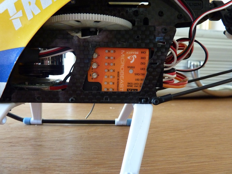

Schachti hat geschrieben:@REX
ist das spiegeltape ?
Ja, sonst wäre mir unten die Luft ausgegangen. :D

REX hat geschrieben:Um ohne Zusatzgewicht auf den richtigen Schwerpunkt zu kommen

Schachti
Beiträge: 1232
#34 Re: ist mein kleiner zu fett ??
Beitrag von Schachti »
ich glaub er ist doch zu fett :oops:
War gerade noch zwei Akkus verfliegen, hab ihn einfach mal auf den Kopf gestellt
und dann nach gefühlten 10min (ca.5s) voll - Pitch.
Nur leider war das steigen dann etwas schwach.
Bin aber schon bei 11° Pitch und Gas 100 90 100.
Was tausche ich nu als erstes? Den Regler, Motor, und oder Akku.
Motor und Regler sind noch original der Akku ist ein keine Ahnung 800er
Oder erstmal ein 16 Ritzel?

Gasgerade 100% flat. Ich fliege 12-13° Pitch. Geht mit dem 15er Ritzel problemlos und ohne hörbare Drehzahleinbrüche.

dino
Beiträge: 1224
Registriert: 21.06.2007 17:17:52
Wohnort: Iserlohn - Letmathe
#43 Re: ist mein kleiner zu fett ??
Beitrag von dino »
Schachti hat geschrieben:die höhe passt leider nich um in rein zu schieben
doch das passt. nimm spiegel klebeband. das beste was gibt. nehm ich für alle vstabis und beast. dan kann der azuch weiter nach vorne. meiner wiegt 325g kommt noch was runter. hoffe beast bringt mal bald das sumsignal update raus
