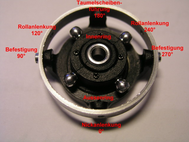

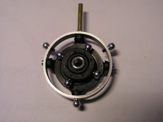

flatline hat geschrieben:Aber den HDE Version kann man doch bestimmt auch so auf 120° direkt ummodeln, wenns gar mir gar nicht taugt, oder?
jepp. ich denke schon.

skysurfer hat geschrieben:
Das Problem ist nur das du ein 120° Taumelscheibe dazu kaufen muss, also dann lieber gleich die CDE Versioon kaufen.

ponsot hat geschrieben:Das Problem ist nur das du ein 120° Taumelscheibe dazu kaufen muss, also dann lieber gleich die CDE Versioon kaufen.
nööpppp :wink: :)
müssen nicht. ist halt einfacher :wink:
mit etwas geschick geht es auch noch anders.
