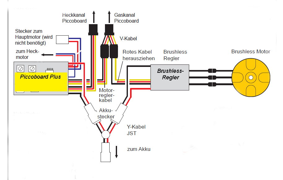

Hey, hab jetzt im Internet und auch hier im Forum schon den ganzen morgen gesucht und auch ein paar anleitungen für den umbau des piccoboards auf brushless gefunden.
Jedoch gibt es da einige Unterschiede.
Weiß hier noch jemand was für eine Anleitung, oder nach was für einer Art Anleitung er seinen Pic auf Brushless umgebaut hat ?
Greetz Fabe

EagleClaw
Beiträge: 4455
Wohnort: Coswig (Sachsen)
#44 Re: Piccolo Brushless
Beitrag von EagleClaw »
Ist eigentlich recht einfach. Den BL-Steller schließt du an den Akku an und die Signalleitung des Servosteckers vom Bl-Regler schleifst du in die Signalleitung des Gaskanals vom Piccobaord ein.
Der Gaskanal des Boards muss weiterhin im Empfängerteil eingesteckt bleiben, sonst initialisiert das Board nicht. Deswegen einfach die Singalleitungen von Board und BL-Steller zusammen löten und fertig.

Sodele, hab mal ein Schaltplan den ich sehr gut verstehe, etwas umgebaut so dass ich ihn bedenkenlos hier posten kann.
Kann ich den Motor/Regler nach diesem schema an mein Piccoboard anschließen ?
