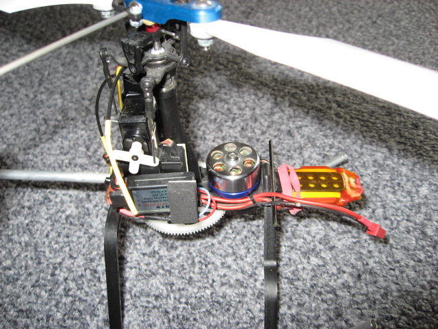

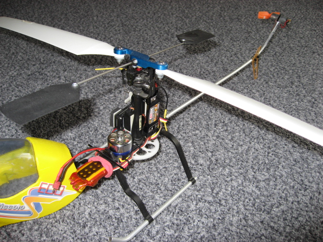

hi,
ich hab noch nen piccolo und den fliege ich auch noch ab und zu. :P
man beachte den staub! :oops: :wink:
