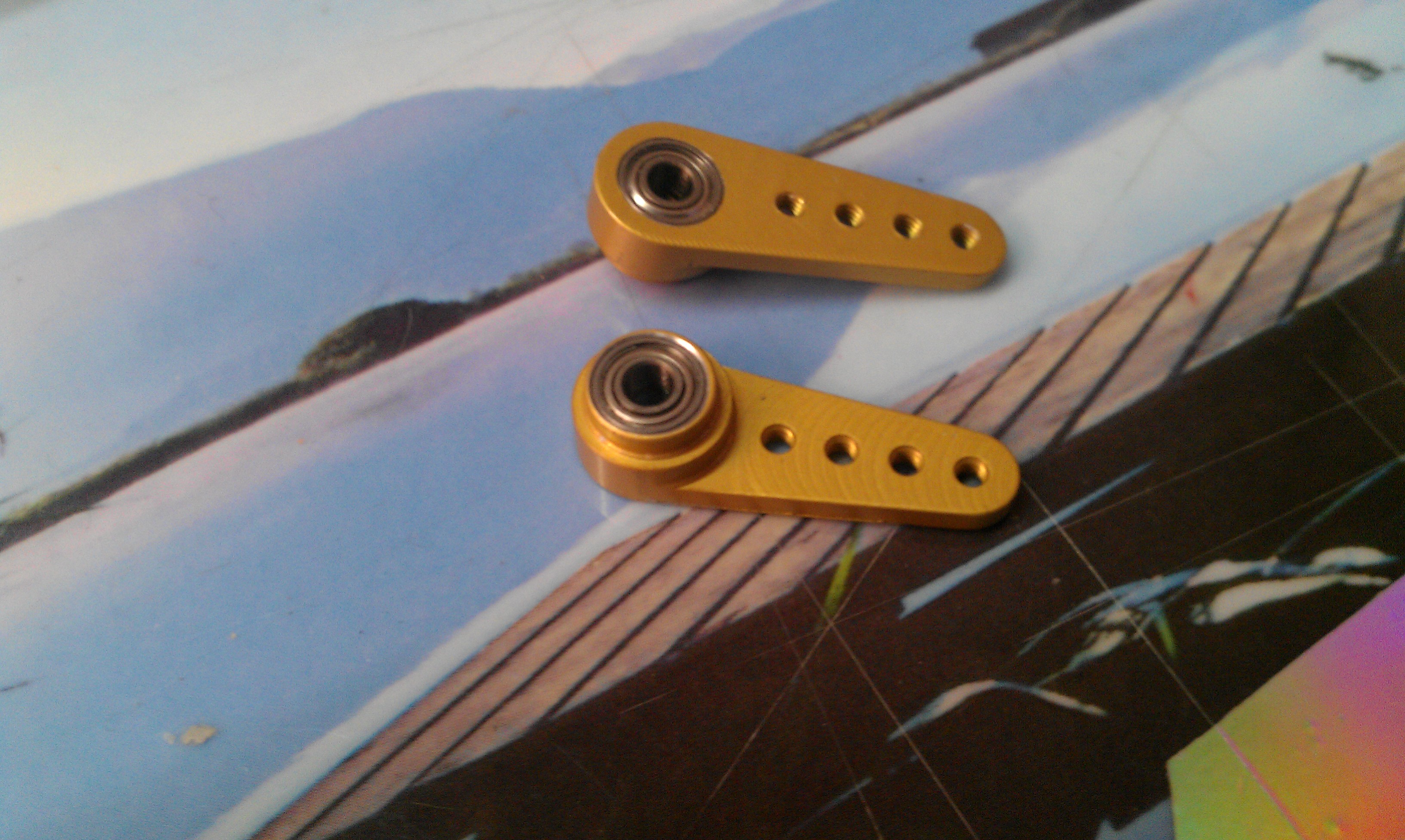

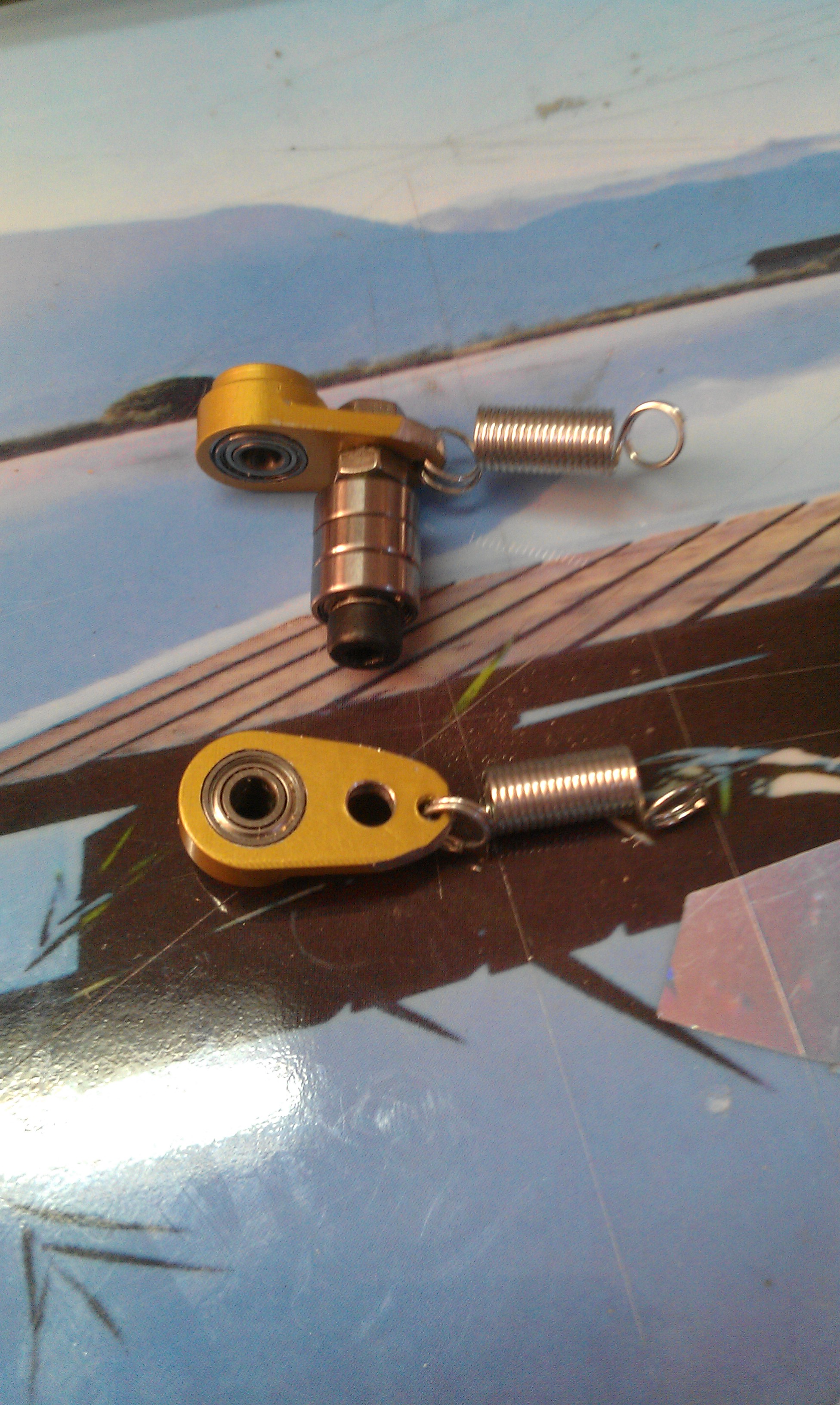

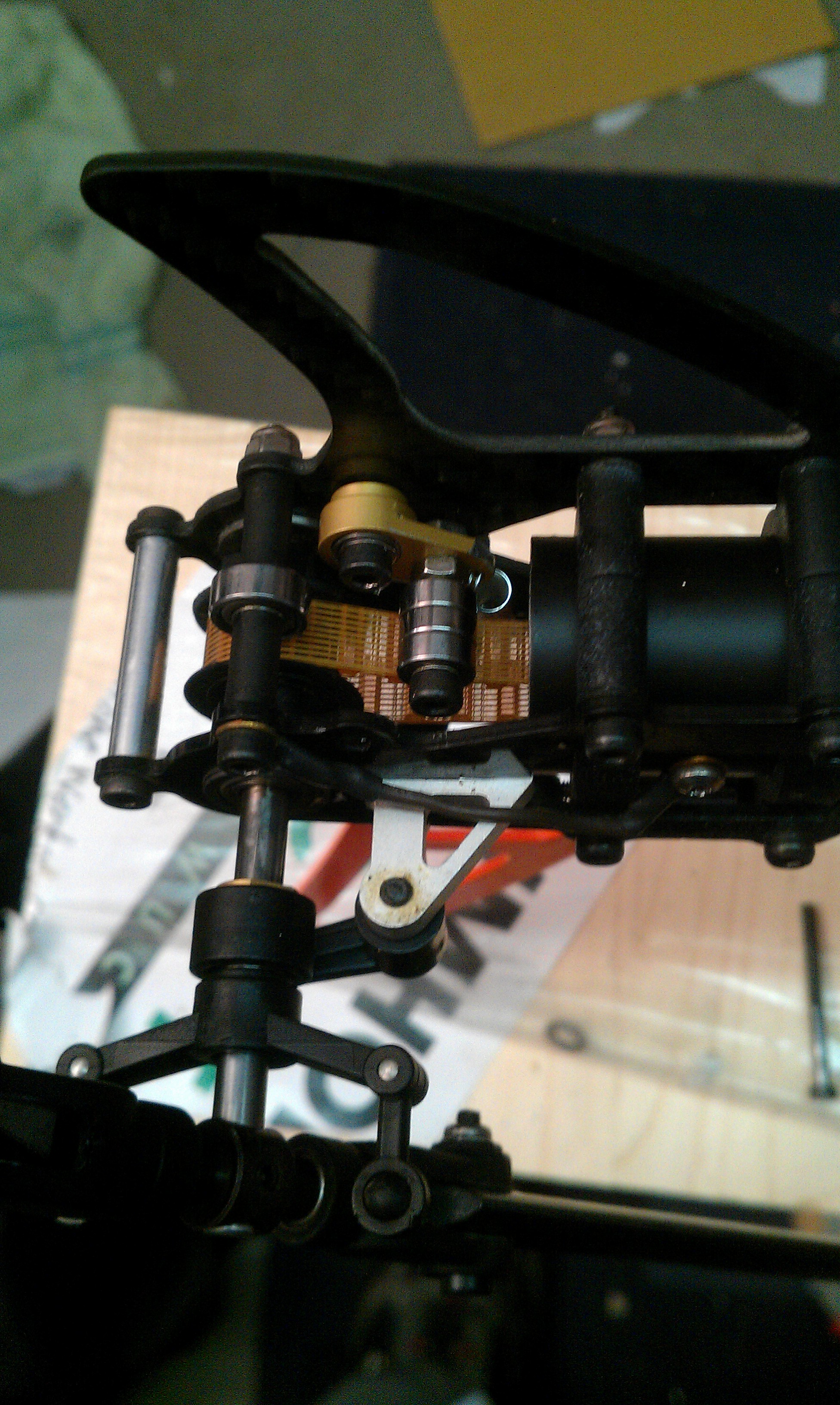

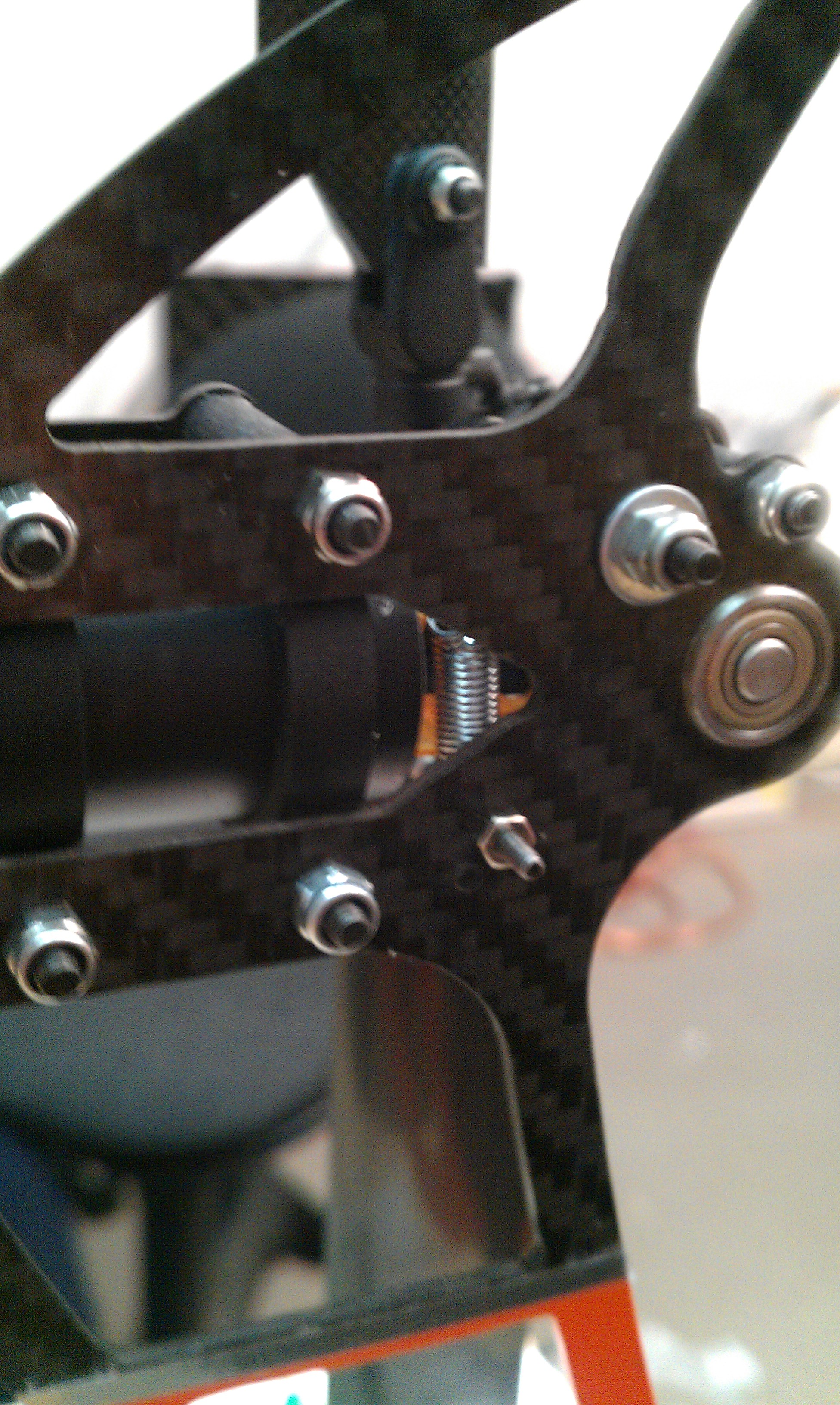

Ich hab jetzt auch die Schnauze voll gehabt. Heute extrem warm, Riemen lockerer machen, Heli steht im Keller..Riemen zu locker.......
Hab mir dann etwas den Kopf zerbrochen wie man einen einfachen aber effektiven automatischen Riemenspanner, ohne großen Aufwand herstellen kann. Was soll ich sagen? Ist mir gelungen.
Funktioniert Perfekt, auch die wildesten Manöver oder Stops.......Der Riemen läuft immer mit einer gewissen Vorspannung..........
Basis hierfür ist ein alter Aluservohebel gewesen. Den hab ich kurzer Hand aufgebohrt, und 2 Kugellager eingepresst. Loch gebohrt und gekürzt. Befestigt wird der Hebel an dem originalen Loch der CFK Seitenteile.
Die kleine Feder ist richtig stark, und wird an einer kleinen Schraube befestigt. Hab dafür 2 Löcher gebohrt, da ich mir am Anfang über die einzustellende Vorspannung nicht schlüssig war.
Funktioniert Perfekt. hab so eingestellt, das bei 35° Aussentemperatur noch eine kleine Vorspannung über die Feder auf den Riemen kommt. Die Vorspannung ist eigentlich jetzt immer so, wie der Riemen gespannt sein sollte.
Also nicht zu fest, das die Lager in den Seitenteilen heiß werden, und nicht zu locker um zu springen oder im Rohr zu klingeln.
Für mich die ideale Lösung beim Aluheckrohr. Mein neuer 600SE CFK bekommt das CFK Heckrohr, da ist der Spanner dann unnötig.

#45 Re: Logo 600 SE - Riemenprobleme
Verfasst: 01.07.2011 22:41:22
von Askalon
Also dein Riemenspanner ist ne super Sache, aber...
das kann man leider so nicht sagen.
Der Riemen lockert sich zwar nicht mehr wegen dem Temperaturunterschied, Aber das der Riemen beim 600SE gerne überspringt kommt ja nicht von zu lockerem Riemen, sondern bei grossen Lastwechsel.
Also bau ihn lieber auch beim CFK Rohr an, bist auf der sicheren Seite.
Aber warum sich immer so viele darüber aufregen das man einen Riemen nachspannen muss. erstens ists nur ne sache von 10 Sekunden, und zweitens machts man im normalfall nur 2mal im Jahr.
Einmal im Herbst, und einmal im Frühjahr.
Und vielleicht lagert man den Heli mit gelockertem Riemen im Winter, wenn man mal 1-2 Wochen nicht fliegt.
