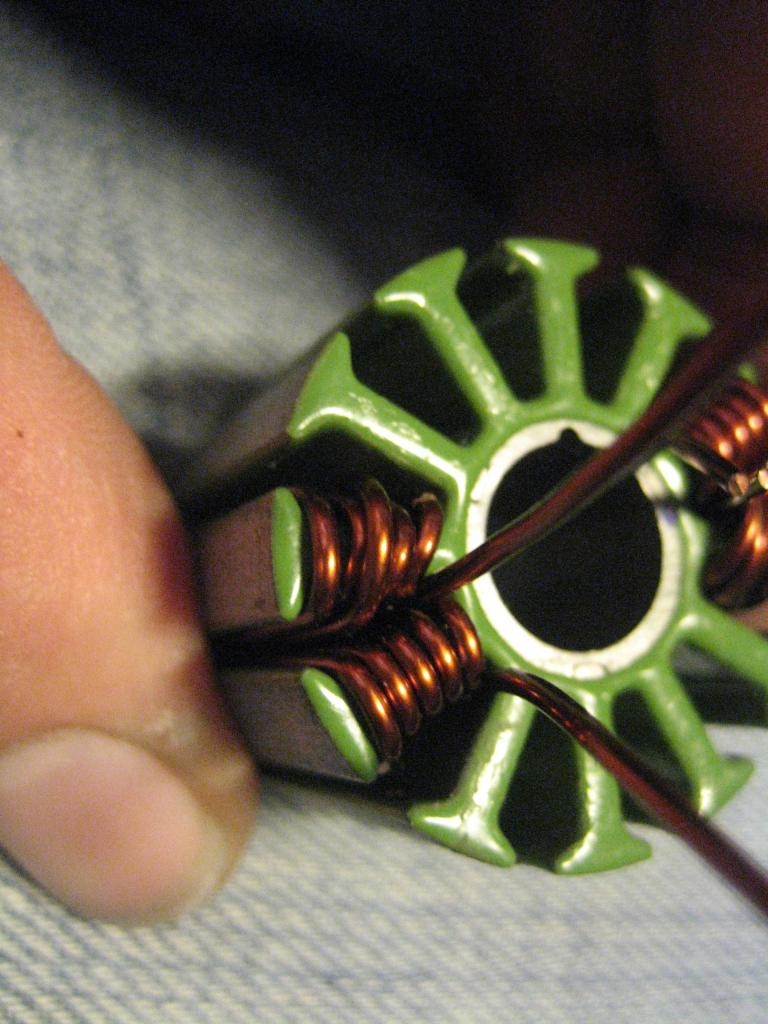

das ist mit 1,12.
der untere Zahn ist der erste, Da komm ich mit allen Windungen in den Slotgrund. der obere ist dann der zweite Zahn der ersten Gruppe, da muß ich schon einen drüberlegen.
Ich werd heute so anfangen, daß ich zuerst Zahn1 und dann Zahn3 bewickel, dann kommt erst Zahn2 und das Slot ist pickepackevoll :mrgreen:

Sieht schon mal interessant aus. Was mich wundert ist, dass links aus der Nut zwei Anschlusskabel herauskommen. Daneben nur eins und dann gar keins. Nach welchem Schema ist der Motor bewickelt?

Egbert, guck mal hier unter 12N, drittes Schema von oben:

Stimmt das Schema hattest Du ja schon gepostet. Ich war nur ein bisschen durcheinander gekommen, als die die ganzen Enden gesehen habe. Ist es eigentlich möglich die Brücke zur zweiten Gruppe direkt ohne zusätzliche Lötstelle zu verlegen?

echo.zulu hat geschrieben:Ist es eigentlich möglich die Brücke zur zweiten Gruppe direkt ohne zusätzliche Lötstelle zu verlegen?
klaro, hatte ich auch so bei den ersten versuchen, ist aber viel schwerer da Du nebeneinander liegende zähne bewickelst.
ich hab jetzt so gewickelt, daß ich zuerst die freien zähne zuerst bewickelt hab, also zahn 1,3,5,7,9 und 11.
die zwischenzähne kamen am schluß dran.
hat den vorteil, daß (grad als anfänger) 6 von 12 zähnen super werden und man sich so kein platz verbaut/wickelt.

von echo.zulu
Das klingt für mich logisch. Ich glaube sowas muss ich auch mal probieren.

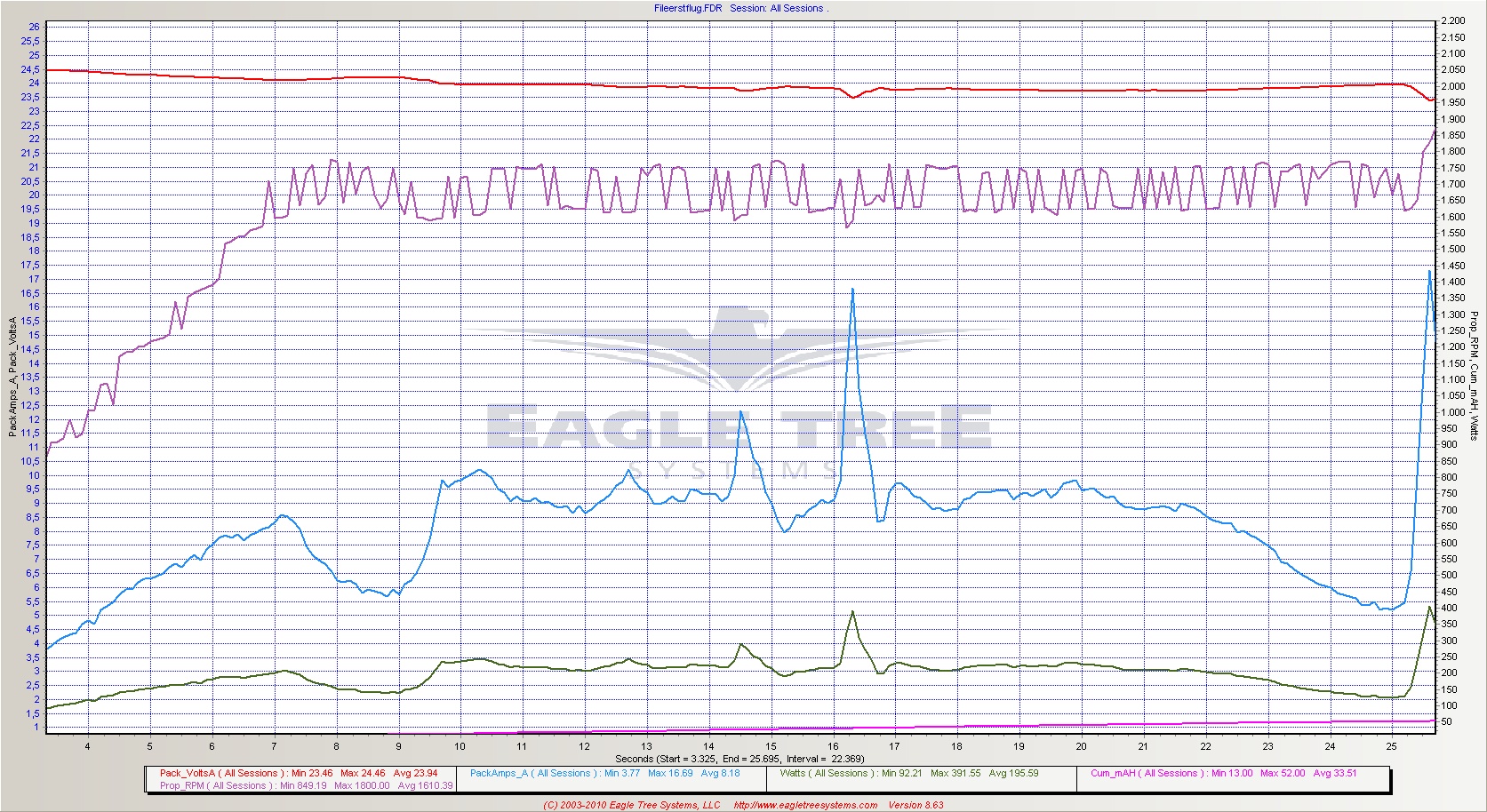

schnell den gov.store vom yge neu proggen und mal den schwebestrom loggen.

schwebestrom bei 1700upm knappe 10A, die 2 peaks sind 2 kleine pitchstöße
komischerweise komm ich aber mit den drehzahlen nicht so hin wie gedacht. hab den gov.stor. neu eingelernt, voller akku, 100% öffnung.
bei 92% öffnung komm ich grade mal auf 2500upm...
da muß ich wohl nochmal ran!
morgen geht´s trotzdem auf den platz, 2500 reichen ja schon für den ein oder andern spaß

Vllt hat der originalmotor ja auch nicht 880 kV? Aber es gibt ja noch genügend andere Ritzel :wink:
