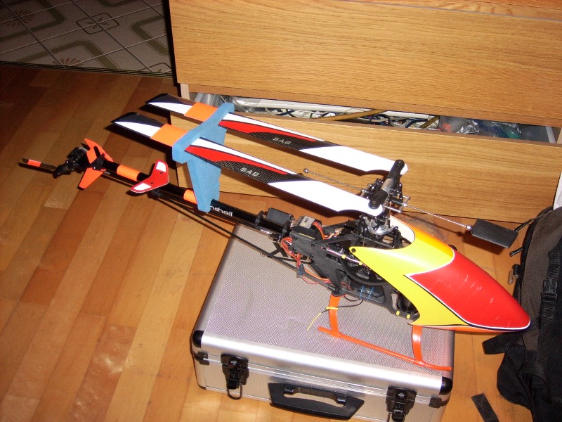

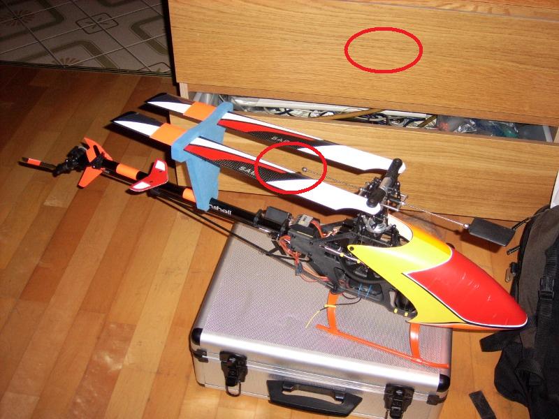

Langsam wirds ärgerlich...Zuerst mal wieder den Atom angesehen, und heute dachte ich beim wegfahren noch, "so schlecht ist der Protos ja gar nicht" - nejo.... :|
Zuerst, rotes Fenster is schlecht. schwarz ist besser. Gut, muss ich nicht lackieren.
Zum zweiten, mit den schwarzen Rex-Paddeln ging es schonmal in die richtige Richtung, hat mir gefallen. Nur, man will ja testen, daher wollte ich dann die roten Paddel probieren.
So, also draufgeschraubt, wenig Widerstand..wenig widerstand..noch ein klein wenig... :twisted: :twisted: :twisted: sch... Trum
Ich trau mir schon zu, genug Gefühl im Handgelenk zu haben, es war auf jeden Fall weit weniger als zum abscheren eine weichen M2-Schraube notwendig ist. Die schwarzen gingen übrigens schwerer drauf.
Nach einigen Minuten fluchen dann den Händler angerufen, zuerst die Frage ob er meine 2 Tage alte Email bekommen hat - "joa..ja" - mal sehen ob ich irgendwann mit einer Antwort rechnen kann.
Jedenfalls, er schickt mir eine neue - ich bin schon gespannt, ob er die verrechnet.
Fehlersuchbild
Fehlersuchbild
lg michl

Also zwei Fehler habe ich gefunden, ein Paddel fehlt und an dem Kasten fehlt ein Griff zum öffnen^^
Habe ich jetzt was gewonnen? :D
