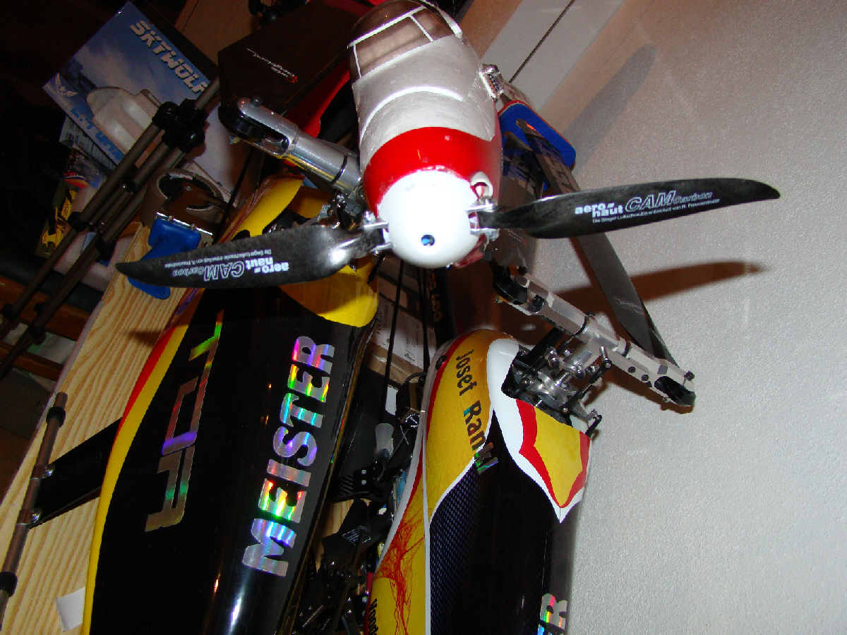

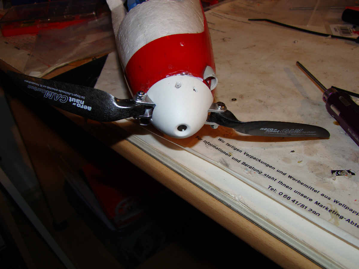

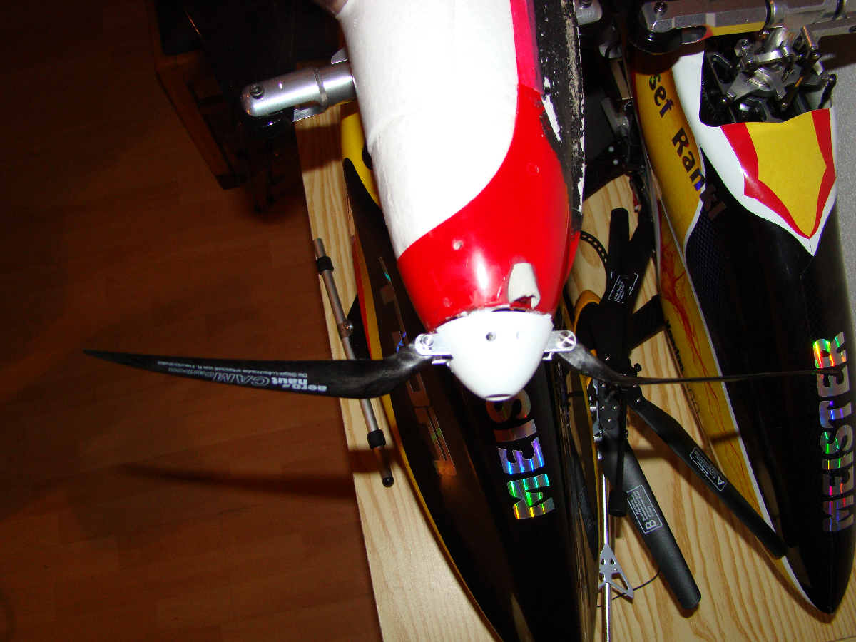

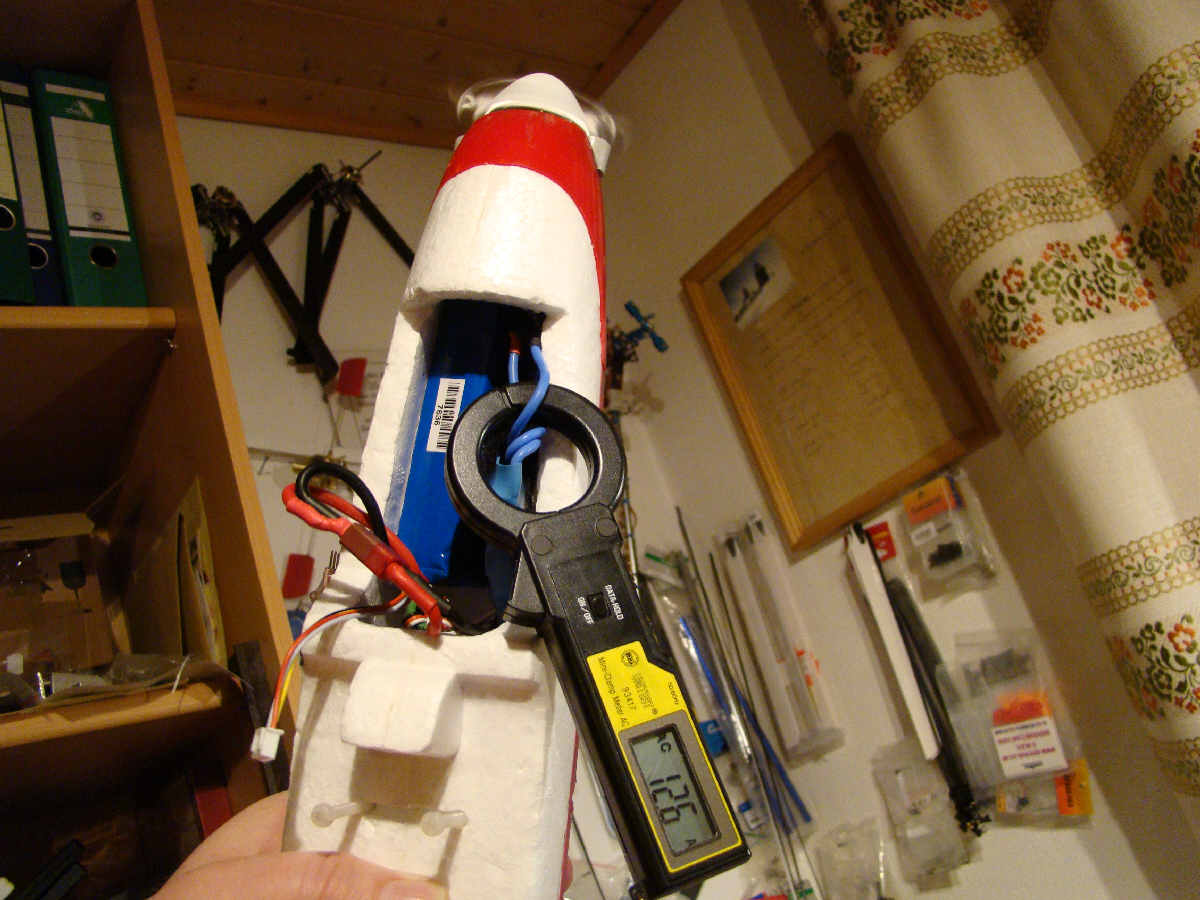

Hab vom Schweighofer einen Turbospinner und Probs gekauft, und die Props heute vermessen, ein 10x4 wäre für meinen Motor Ideal gewesen.

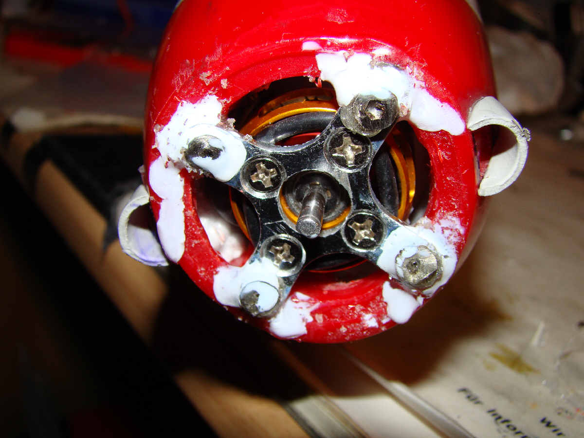

Die Schrauben vom Motorkreuz hatten sich durch Vibs trotz selbstsichernder Muttern gelöst, und die Schraubenköpfe waren zu lang für den neuen Spinner. Ich habe die Schraubenköpfe abgeschliffen und ich wollte das gestern mit 20Minuten Epoxy verkleben (Bestellt 20 Minuten, auf der Packung stand 5 Minuten verarbeitbar). Leider hatte ich überlagertes Zeugs erwischt das nicht ausgehärtet ist. habe das heute nach 20 Stunden abgekratzt soweit Möglich und mit CA + Aktivator verklebt. das schaut nun hässlich aus, aber ich hoffe es hält dafür wenigstens.
Hier die Daten der Props:
Aeronaut 8x4
25% 2,5A 5500 RPM
50% 4,7A 7600 RPM
75% 7,1A 9500 RPM
100% 10A 10500 RPM (Mäßiger Zug)
Graupner 8x6
25% 2,9A 4450 RPM
50% 5,6A 6500 RPM
75% 9,5A 8700 RPM
100% 12,8A 10200 RPM (schon guter Zug)
Aeronaut 11x4
25% 3,4A 3600 RPM
50% 7,8A 5800 RPM
75% 12,8A 7850 RPM
100% 17,1A (Gigantischer Zug, Drehzahl nicht gemessen)
84% 15,0A (starker Starker Zug, Drehzahl ebenfalls nicht gemessen)
Ich habe den Aeronaut 11x4 gelassen auf 84% begrenzt, werde am Samstag damit fliegen, den 8x6 eventuell auch testen.
Der Motor würde zwar 16A aushalten, aber ich will den nicht schon wieder abfackeln und der Zug bei 15A ist mehr als ausreichend.
Sepp

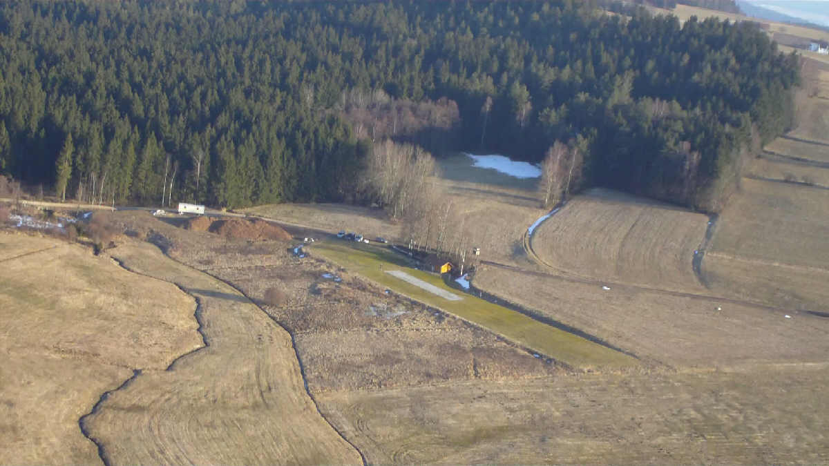

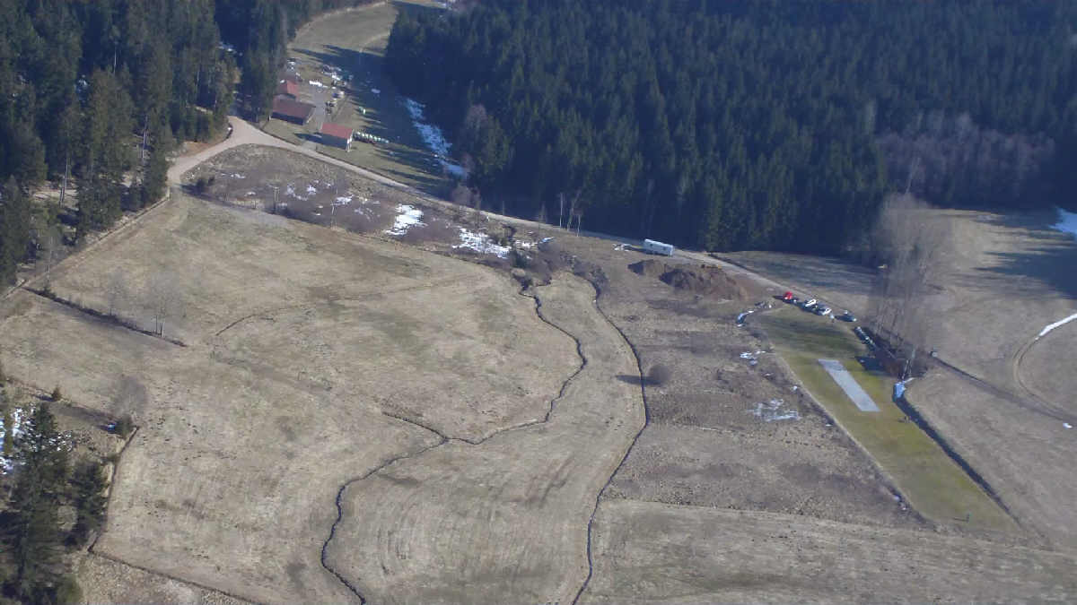

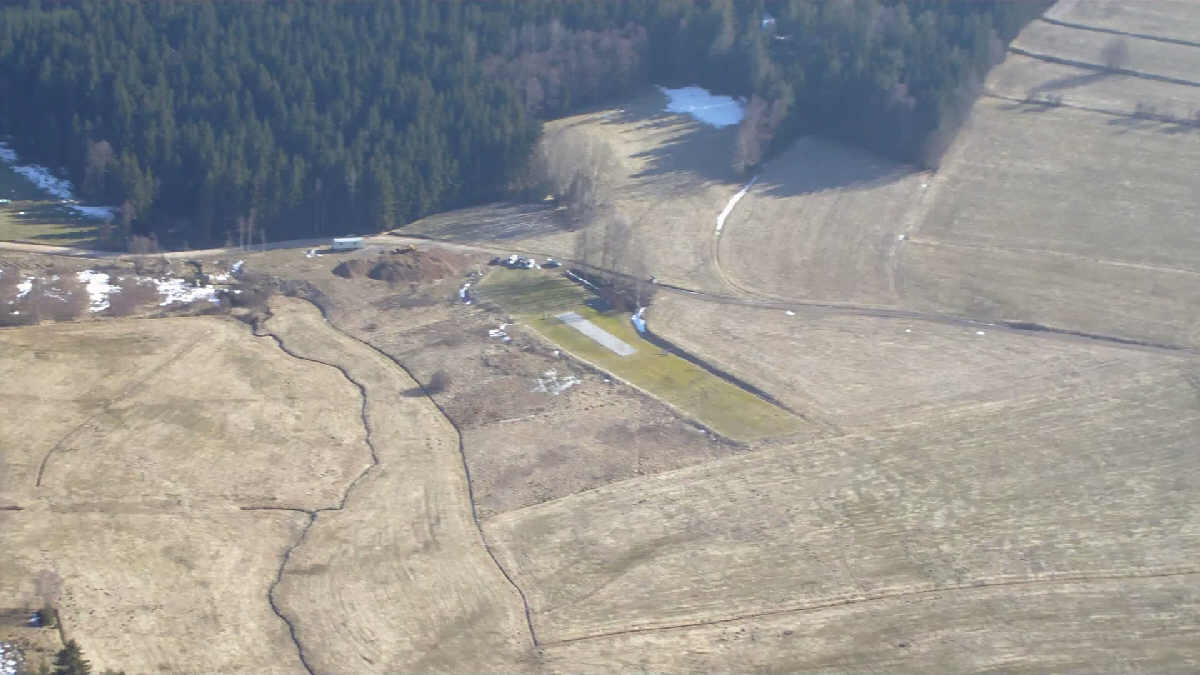

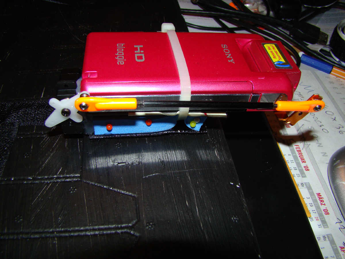

Mittlerweile habe ich eine Full-HD Kamera an meine Minimoa gebaut, die per Servo zwischen normal und Bodensicht umschalten kann. Die Bildqualität damit ist genial.
Video vom Einbau:
Und noch 2 Flugvideos davon:
Jetzt kommen dann die Sehenswürdigkeiten vom Bayerwald ins Visier.
Ideal wäre natürlich FPV, aber so mit Umschalten geht das auch super, einfach das gleich Gebiet mit normaler und Bodensicht 2x überfliegen. Ich bin mit der Qualität voll zufrieden. Als Gewichtsausgleich habe ich an der anderen Tragflächenspitze ein paar Bleibarren mit Insgesamt 50 Gramm geklebt.
Sepp

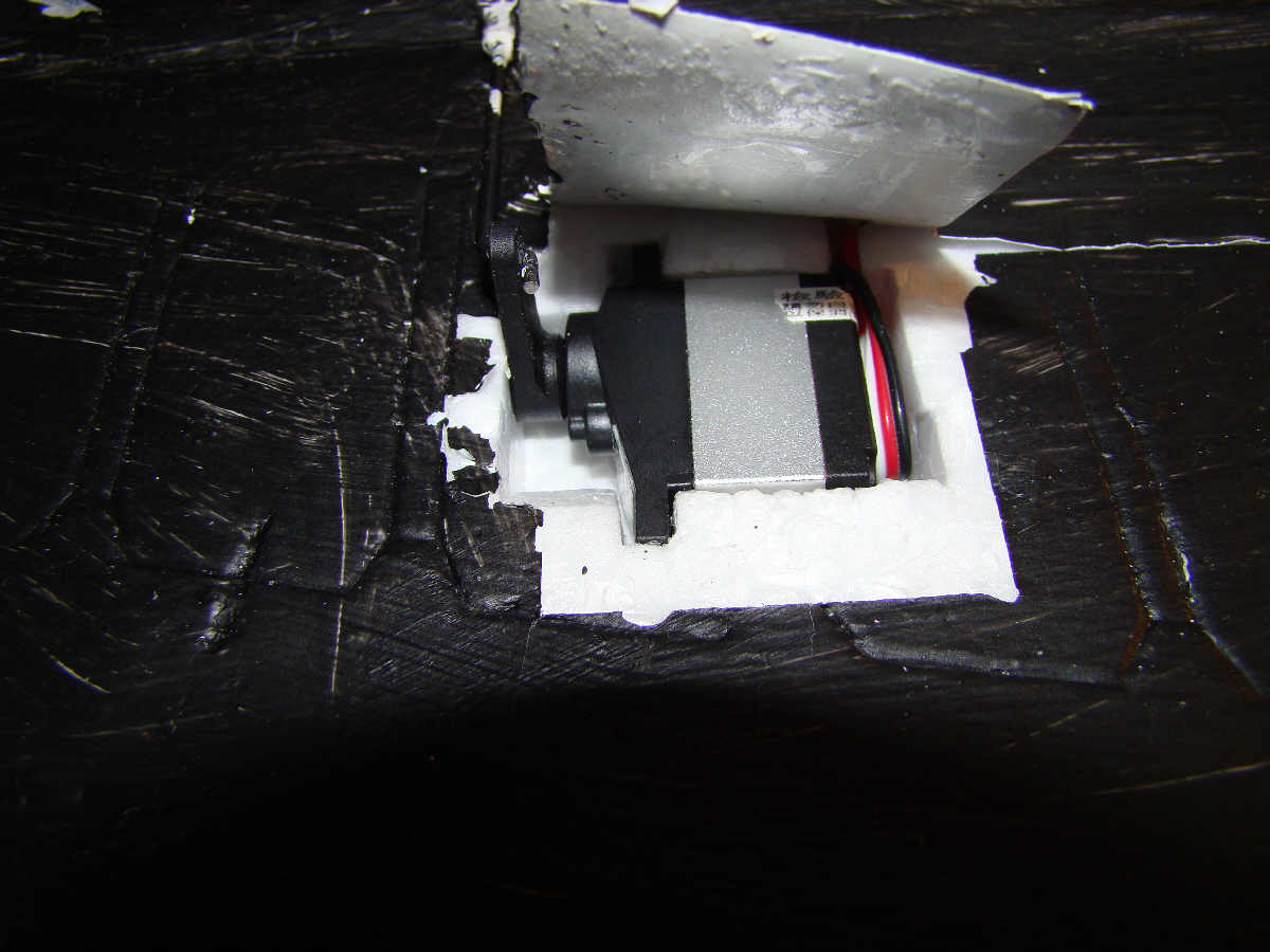

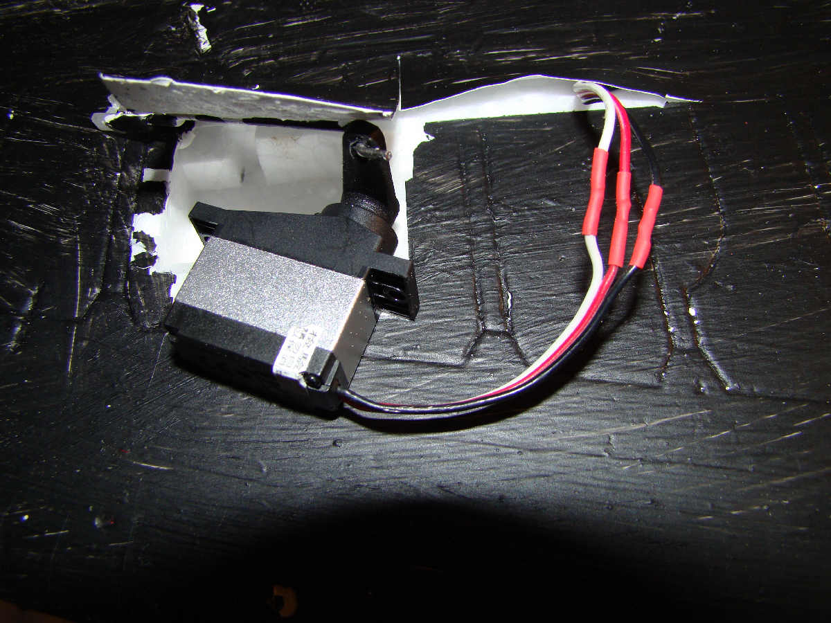

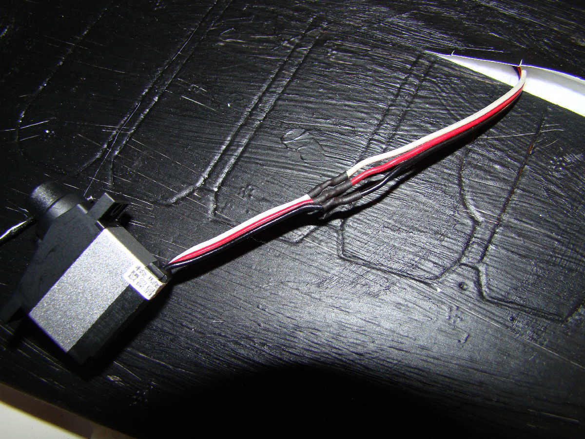

Nach nun ca. 5-10 Flugstunden war die Minimoa kaum mehr zu steuern, Ursache waren ausgeschlagen Querruderservos. Diese habe ich nun durch Align DS410M ersetzt, welche mir beim 450PRO zu unsicher waren. diese machen bei verspanntem Einbau ja bekanntlich Probleme.
Hier das letzte Video vor dem erneuern, es war aber zudem sehr Windig. Am Anfang kurz der Voodoo onbboard, dann die Minimoa.
Eigentlich ist es nach so kurzer Zeit schon fast eine Frechheit, aber bei 100 EUR für RTF kann auch nicht mehr erwartet werden.
Ich habe die Kabel an den alten Servos angeschnitten, ebenso bei den neuen und einfach zusammengelötet wie auf den Bildern gut zu sehen ist. die DS410M passen super in die Ausschnitte der Minimoa.
Die eingebauten Servos zeigen noch keine Verschleißerscheinungen deshalb habe ich die gelassen.
Sepp

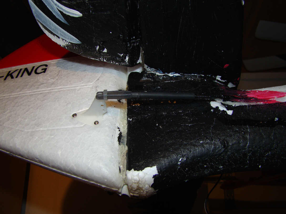

Am Samstag wollte ich mal wieder segeln, die Freude war sehr kurz:
2:50 bis 3:44

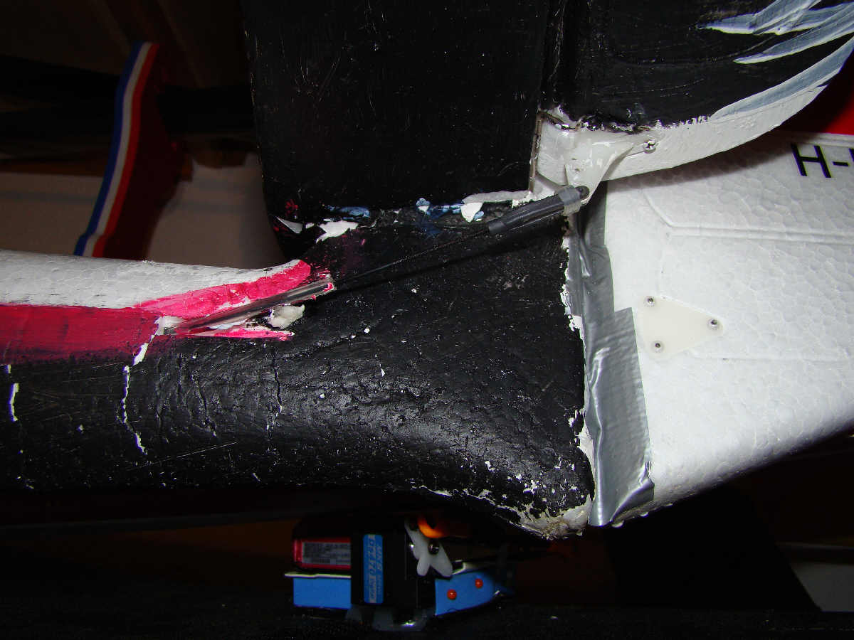

Was war passiert, nun im nach hinein ein vermeidbarer Absturz, die Minimoa ging nicht auf Höhe, also gab ich mehr Gas. Sie sank weiter -> vollgas und Crash.
Hätte ich Gas zurückgenommen, dann wäre ich damit Heim gekommen!

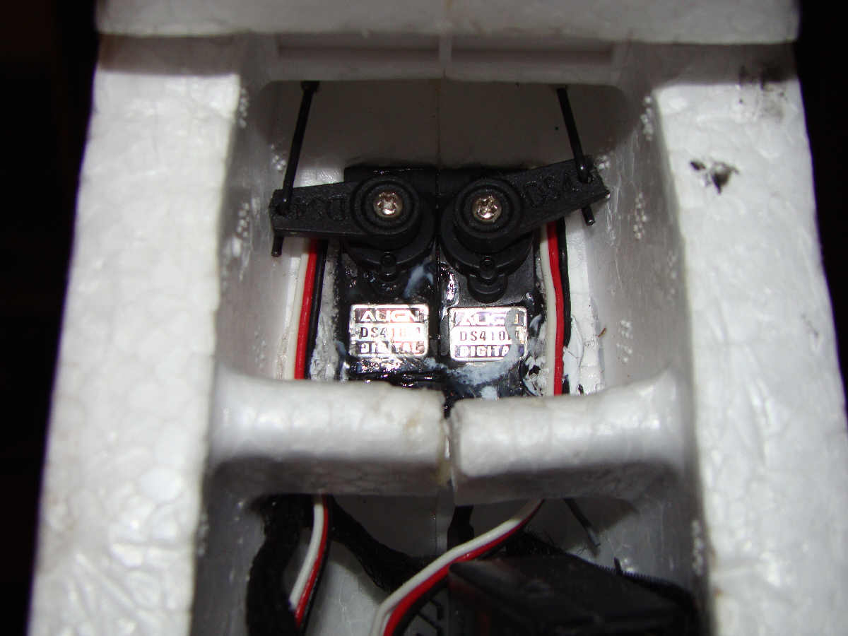

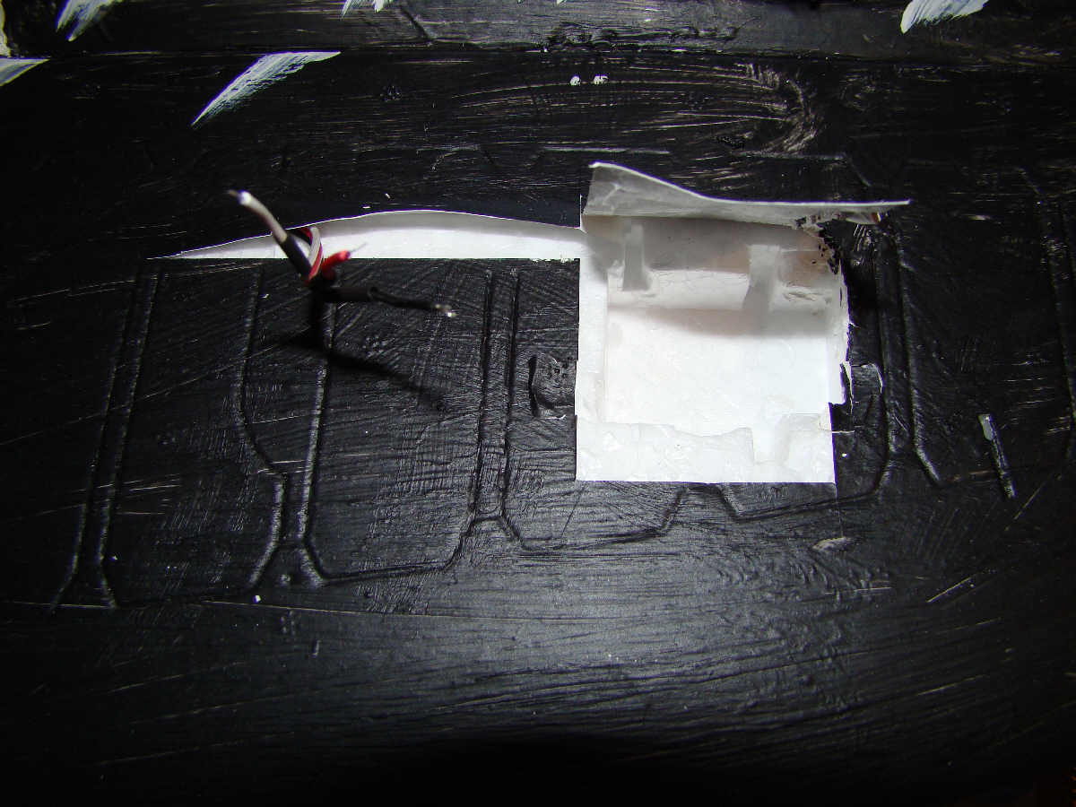

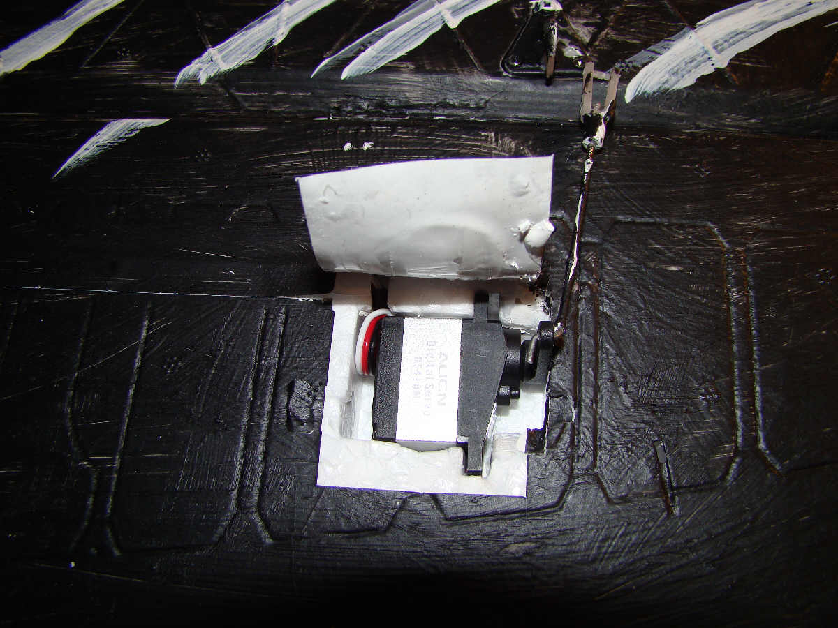

Das Glaubst du nicht, ist aber so. Grund hierfür, der Bowdenzug für das Höhenleitwerk hatte sich durch gebogen, und durch mehr Gas = mehr Geschwindigkeit = noch mehr Druck auf dem Höhenleitwerk verstärkte ich das Problem. Wäre ich auf Segeln gegangen, eventuell kurz mal auf Tiefe um den Draht wieder zu spannen, so hätte es wieder funktioniert.
Nun ist ein dicker Draht drinnen, und ebenfalls Align DS410M Digitalservos für Höhe und Seitenruder.
Der Draht stammt von der Messerschmitt #001, ebenso die Klipse. Für das Seitenleitwerk war der Draht zu kurz, habe den mit einem TS-Gestänge verlängert, Kolhefaserrohr drüber , mit CA die Gestänge eingeklebt und Schrumpfschlauch als Splitterschutz drüber.

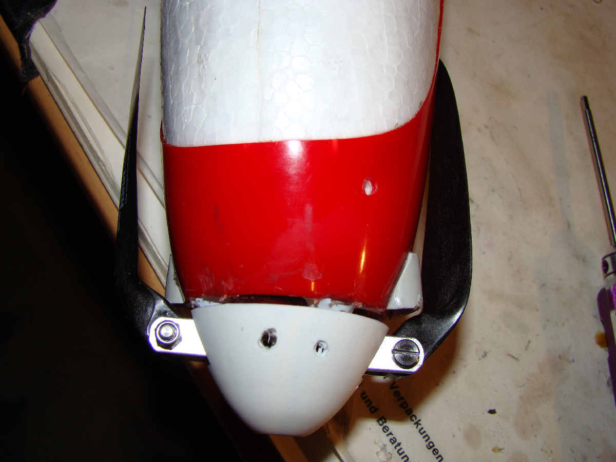

Bei dem Crash ist auch das Seitenleitwerk abgerissen, habe zuerst versucht die Dübel wieder zu fixieren, ging auch soweit gut, aber dann brach ein Gelenk aus dem Leitwerk raus. Habe das dann mit UHU-POR geklebt, es geht zwar etwas strenger als vorher, aber sitzt super und ist Gelenkig.
Nach nun ca. 10 Flugstunden (Laut DX7 22 Stunden???) schaut die Minimo schon ziemlich mitgenommen aus.
Das Seitenleitwerk war nun sehr Präziese, soweit ich das auf den kurzen Flug sagen kann. Wenn nun Höhe auch so super reagiert, dann wird es ein hochgenuß die Minimoa zu fliegen.
Diese soll auch als Trainer für Lehrer/Schüler herhalten. meine Frau will mal Modellsportluft schnuppern. dafür ist so ein gemütlicher Segler Ideal.
Sepp
