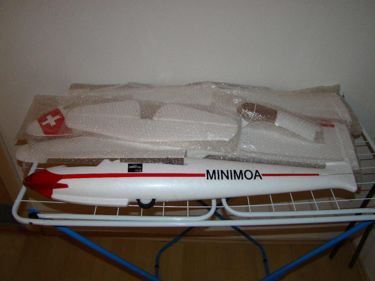

Da ich mich wirklich 0,0 vorher mit dem Thema beschäftigt hatte habe ich gewartet bis das Paket hier war, der Segler hatte übrigens 95 EUR inkl. Versand RTF gekostet, und dann begonnen den aufzubauen.

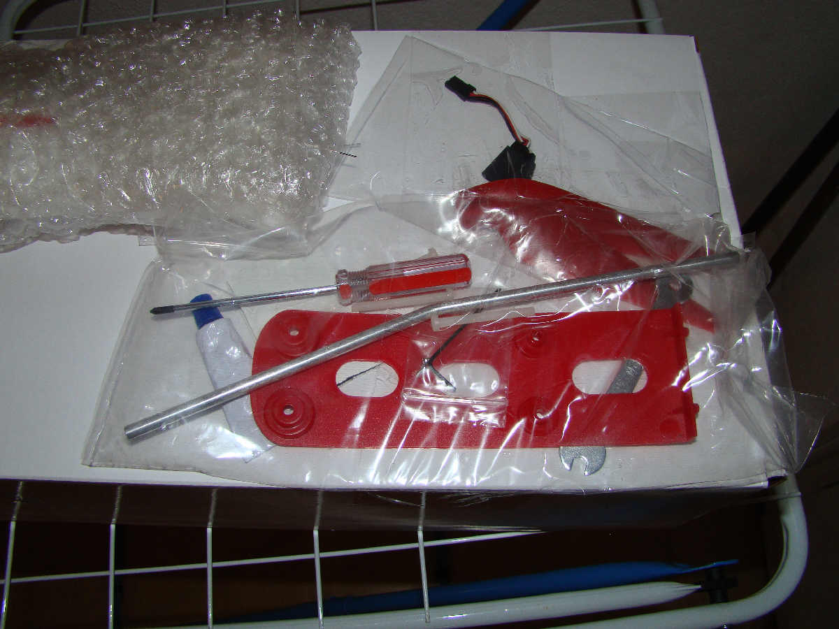

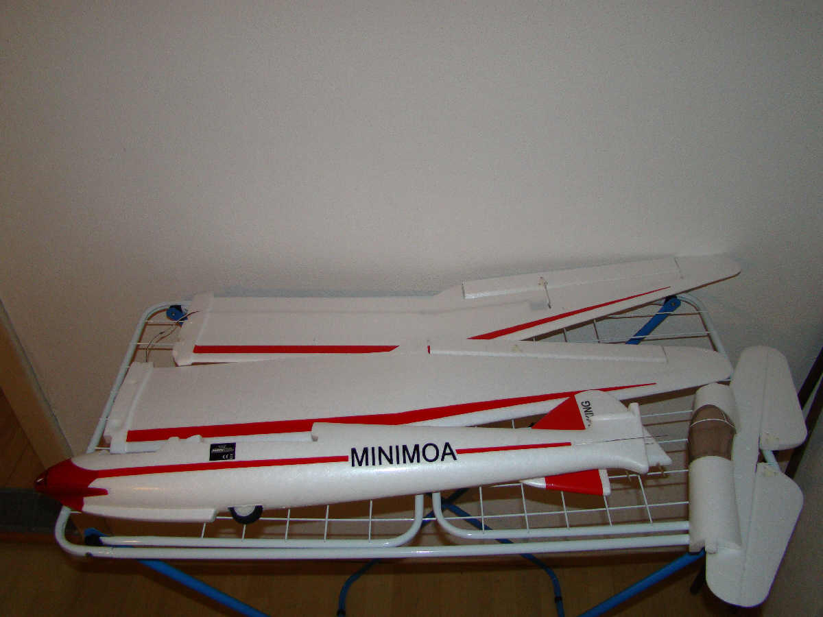

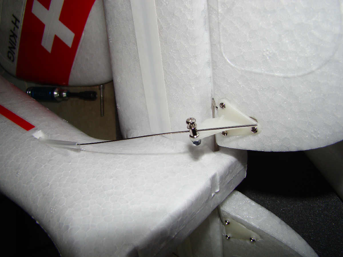

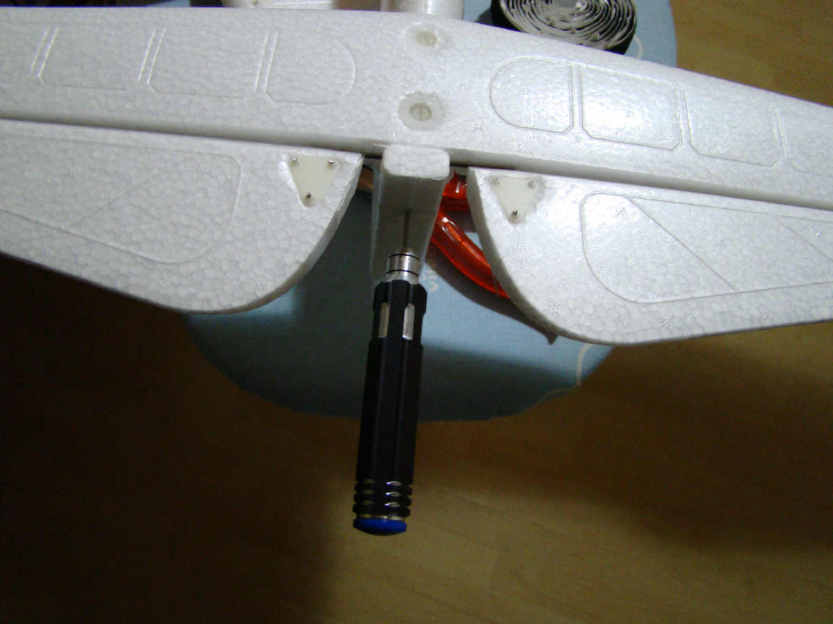

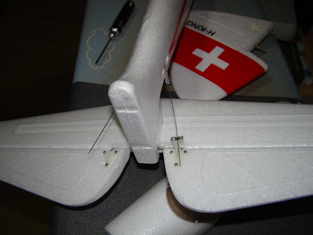

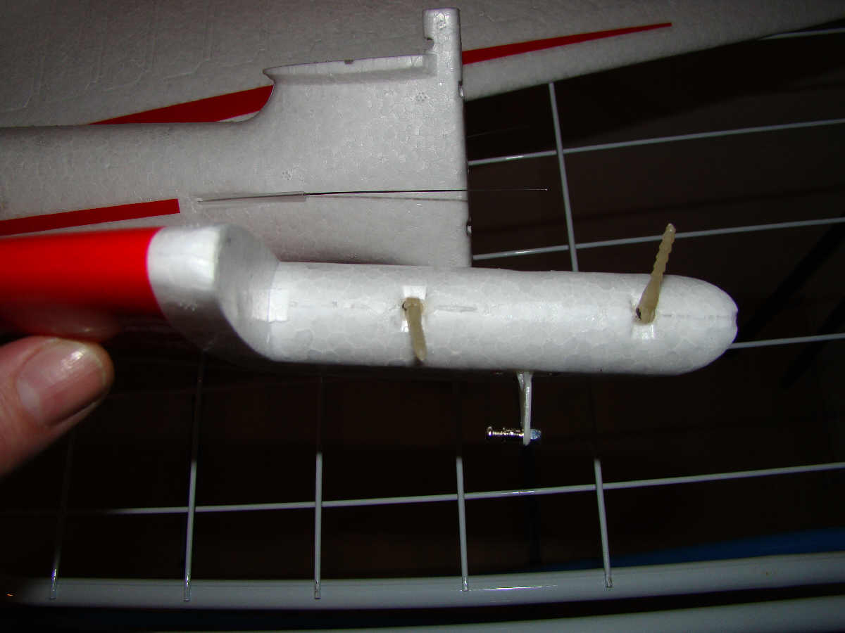

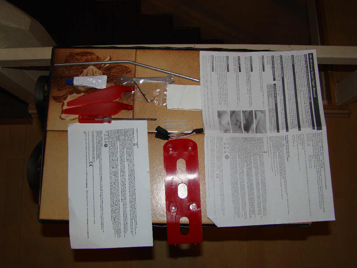

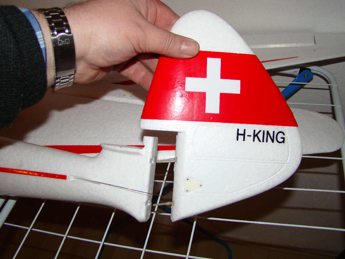

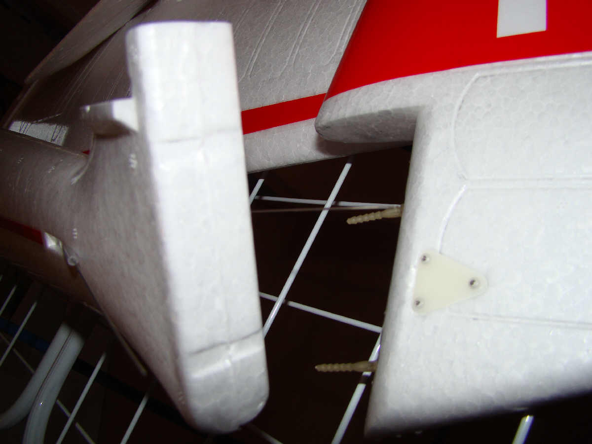

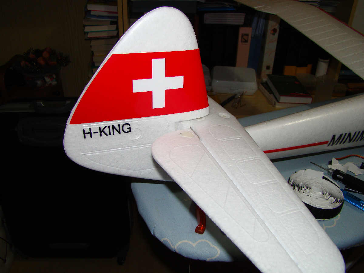

Das erste größere Problem schien das Seitenleitwerk zu sein, das muss in das Styropor eingedübelt werden, aber wie klebt man das? es ist eine Tube mit weißem Zeugs dabei, das wird wohl der Kleber sein. Anleitung ist natürlich eine Fehlanzeige, aber Google ist dein Freund...

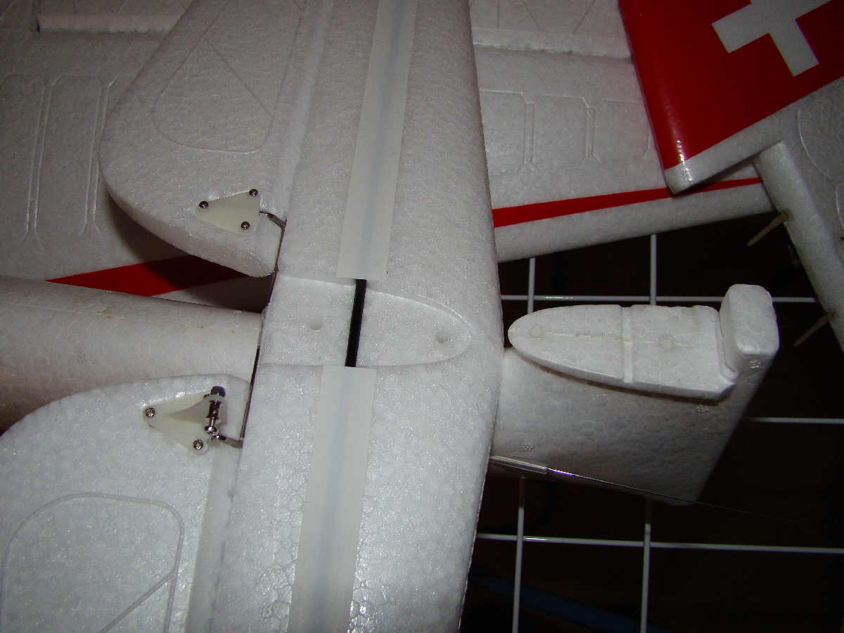

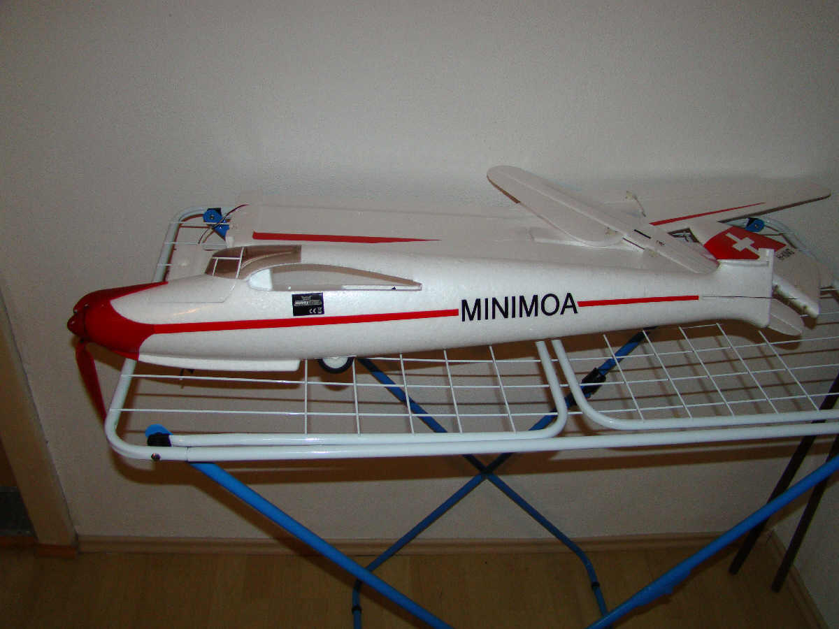

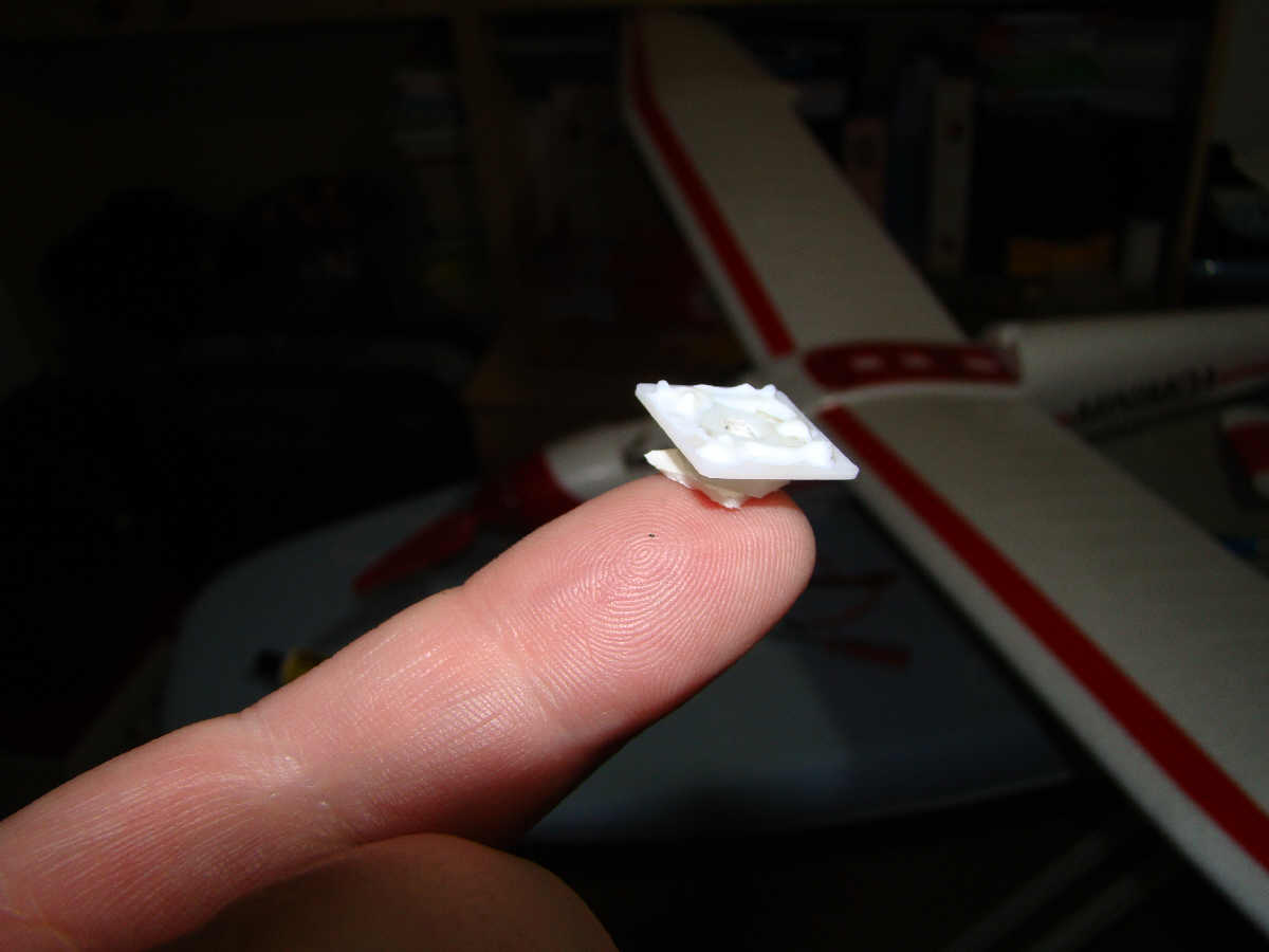

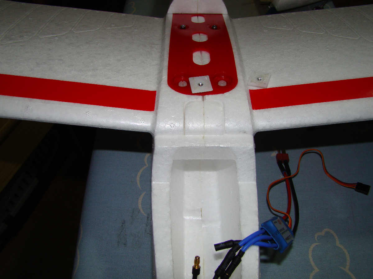

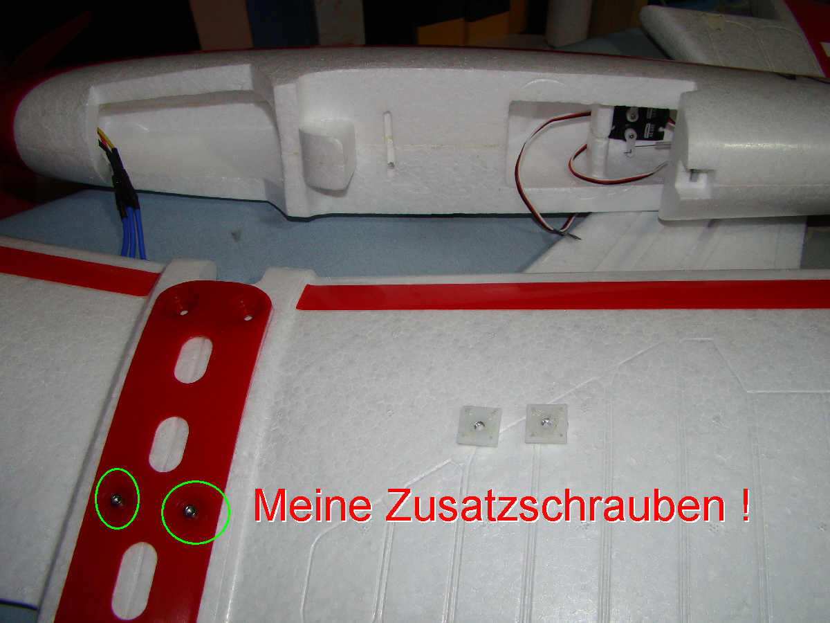

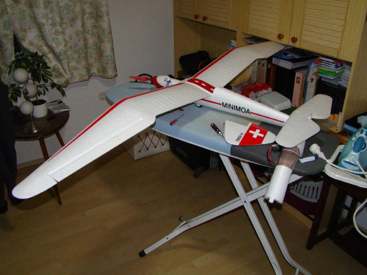

Der Rest war eigentlich machbar, was mir gar nicht gefallen hatte war dass die Tragfächen mit 3 Händen montiert werden sollen, das habe ich etwas vereinfacht und die 2 überflüssigen löcher benutzt um die Tragflächen eigenständig vor zu montieren, so dass ich die alleine aufbauen kann.

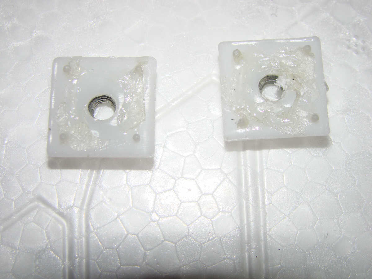

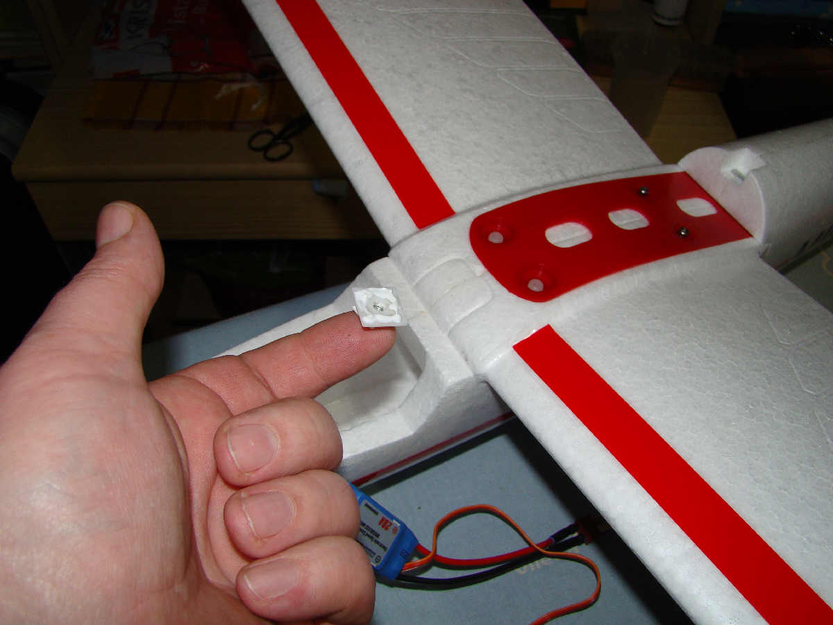

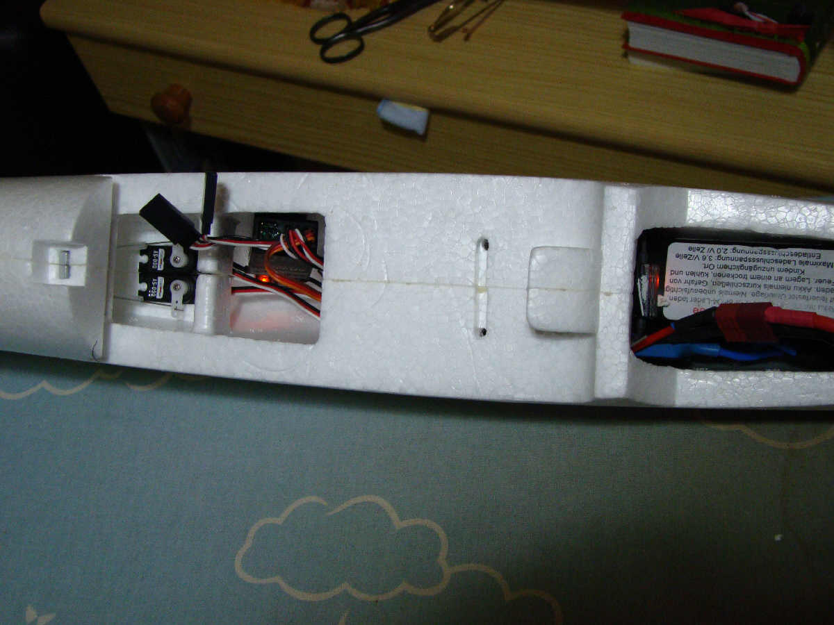

Dann die ganze Einheit elektrisch anschließen, zusammenstecken und anschrauben. Dabei wurde das nächste Problem gefunden, die Muttern waren nicht 100% in der Flucht, und statt diese mit den Schrauben zu treffen wurden die Muttern durchgedrückt. Eine fast aussichtslose Situation, wie soll ich diese jemals rein bekommen?
Dann hatte ich die passende Ideee, die Tragflächen montiert, Schrauben rein, Doppelseitiges Klebeband auf die Kuppe des Zeigefingers, Mutter drauf, Kleber drauf und durch die Öffnung vorne die Schraube gesucht und gefunden und festgeschraubt. Bei der 2. Schraube klappte das ebenso, mein Tag war gerettet.

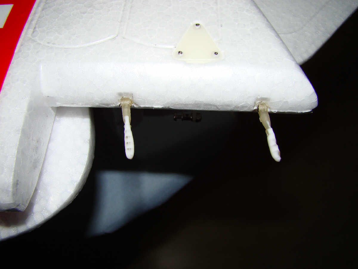

Auch das Heckleitwerk ließ Sich gut einkleben, ich habe einfach mit dem 1,5er Inbus vor gebohrt, Kleber ins Loch und auf die Dübel und rein gesteckt. Ob es hält wird der Erstflug zeigen.

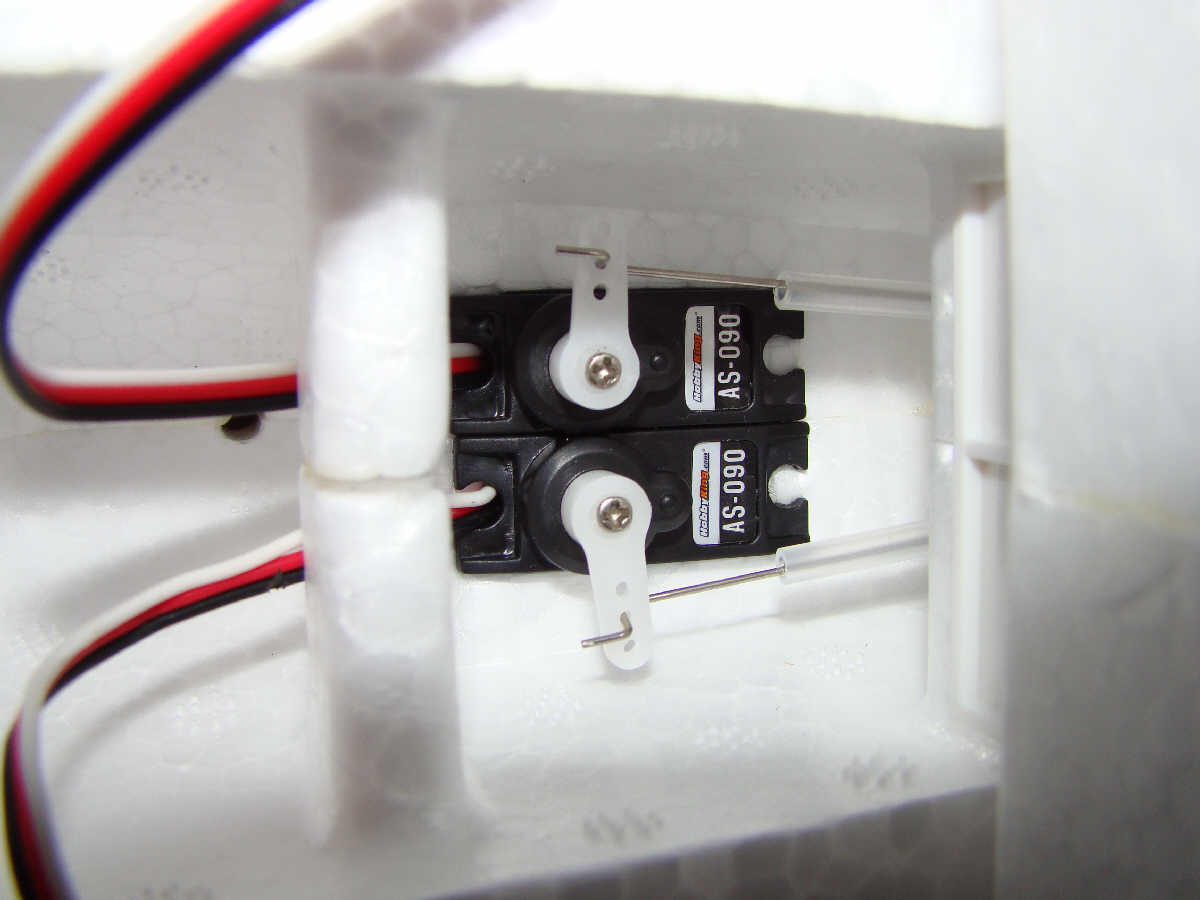

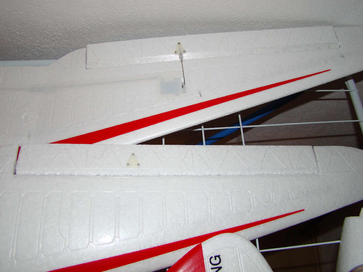

Beim einstellen dann die Fragen, wie herum müssen die Klappen laufen :?:
habe dann so eingestellt wie ich mir das dachte und ein Video gedreht, bei Roll war ich unsicher und es war natürlich falsch geproggt. Warum hier der Flügel runter geht wenn die Klappe oben ist verstehe ich nicht ganz, aber die Flächenflieger sind sich einig.
Bei Gier dreht der Flieger dahin wo die Klappe neigt, also Klappe links und der Flieger fliegt eine Linkskurve.
Das Höhenruder funktioniert auch wie gedacht, klappe nach unten und der Flieger fliegt nach unten, klappe hoch und die Nase geht hoch.
Der ganze Bausatz macht einen sehr soliden Eindruck, alle Flächen sind mit Kohlefaserstringern verstärkt, ich werde es riskieren so zu fliegen.

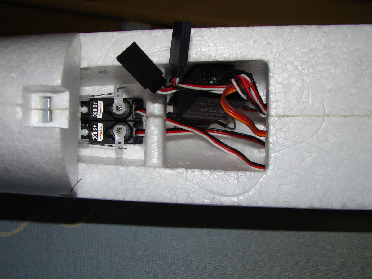

Einziger Wehrmutstrofen, und Schuld daran dass der Jungfernflug nicht gestern stattfand, beim Einstellen hatte ein Rollservo gelegentliches Servozucken, das wollte ich natürlich vorher beheben. Nach langem Suchen war Sicher dass diese 2 Servos sich gegenseitig Stören wenn Sie an einem Y-Kabel angeschlossen sind, ein Auftrennen auf separate Rollservos brachte hier Abhilfe. Zusätzlich könnte nun auch Nick mit den Rollservos mitgesteuert werden, aber vorerst sollte es so reichen für mich.

2
Meine Flotte:
satsepp
Beiträge: 7014
Wohnort: Bayerisch Eisenstein
#3 Re: Hobbyking Minimoa Baubericht
Beitrag von satsepp »
3
nur lose zusammengesteckt

satsepp hat geschrieben:Warum hier der Flügel runter geht wenn die Klappe oben ist verstehe ich nicht ganz, aber die Flächenflieger sind sich einig.Das Höhenruder funktioniert auch wie gedacht, klappe nach unten und der Flieger fliegt nach unten, klappe hoch und die Nase geht hoch.
:idea: Weil die Querruder genau so angeströmt werden wie das Höhenruder! Der Luftstrom kommt von vorne und wird dorthin abgelenkt, wo hin das Ruder zeigt= Ruder oben, flügel drückt nach unten.

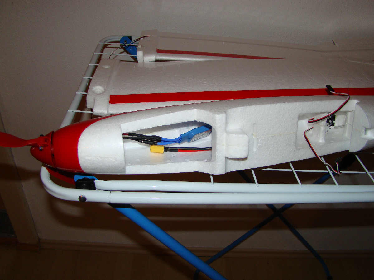

Hier mein größtes Problem die deplazierten und losgedrückten Muttern und das neu ankleben.
das mit der Luft weg drücken leuchtet ein, Thanks! :idea:

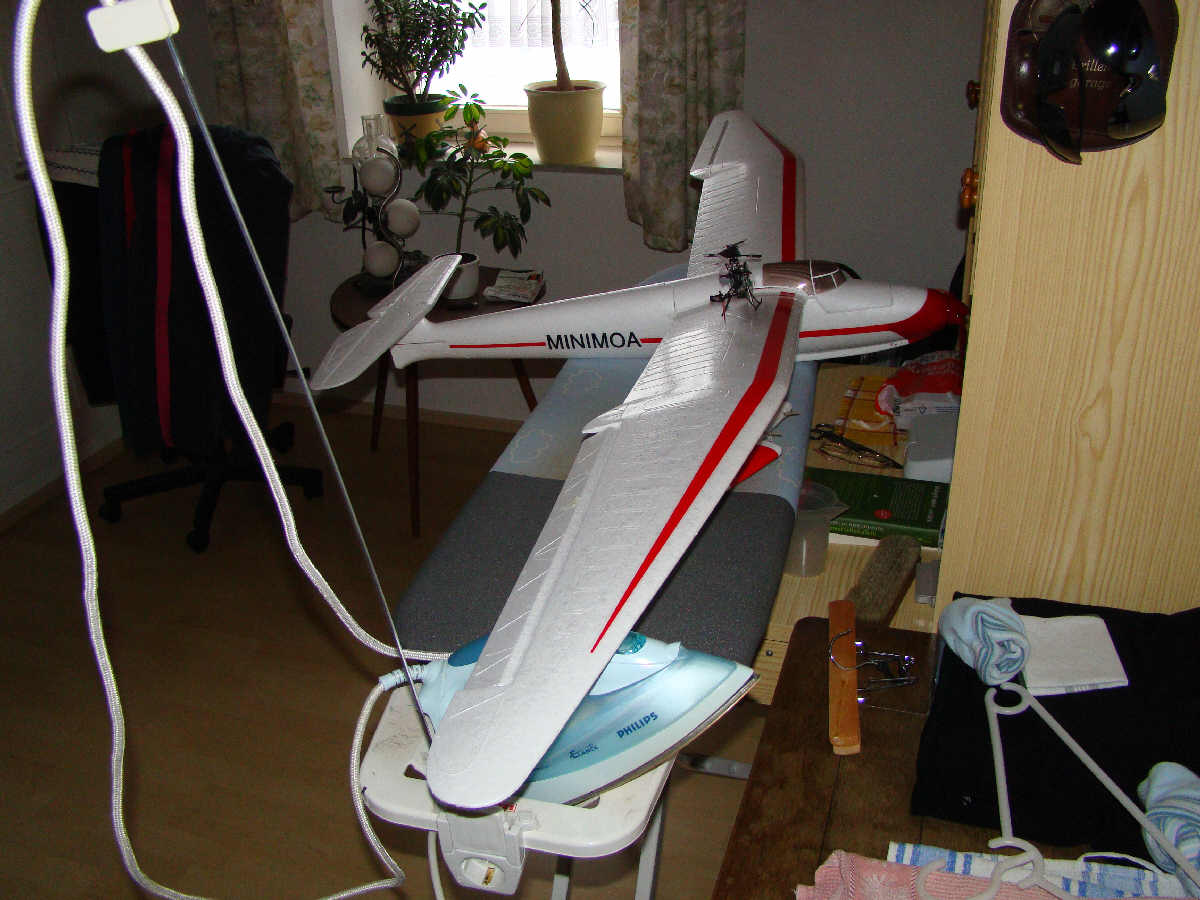

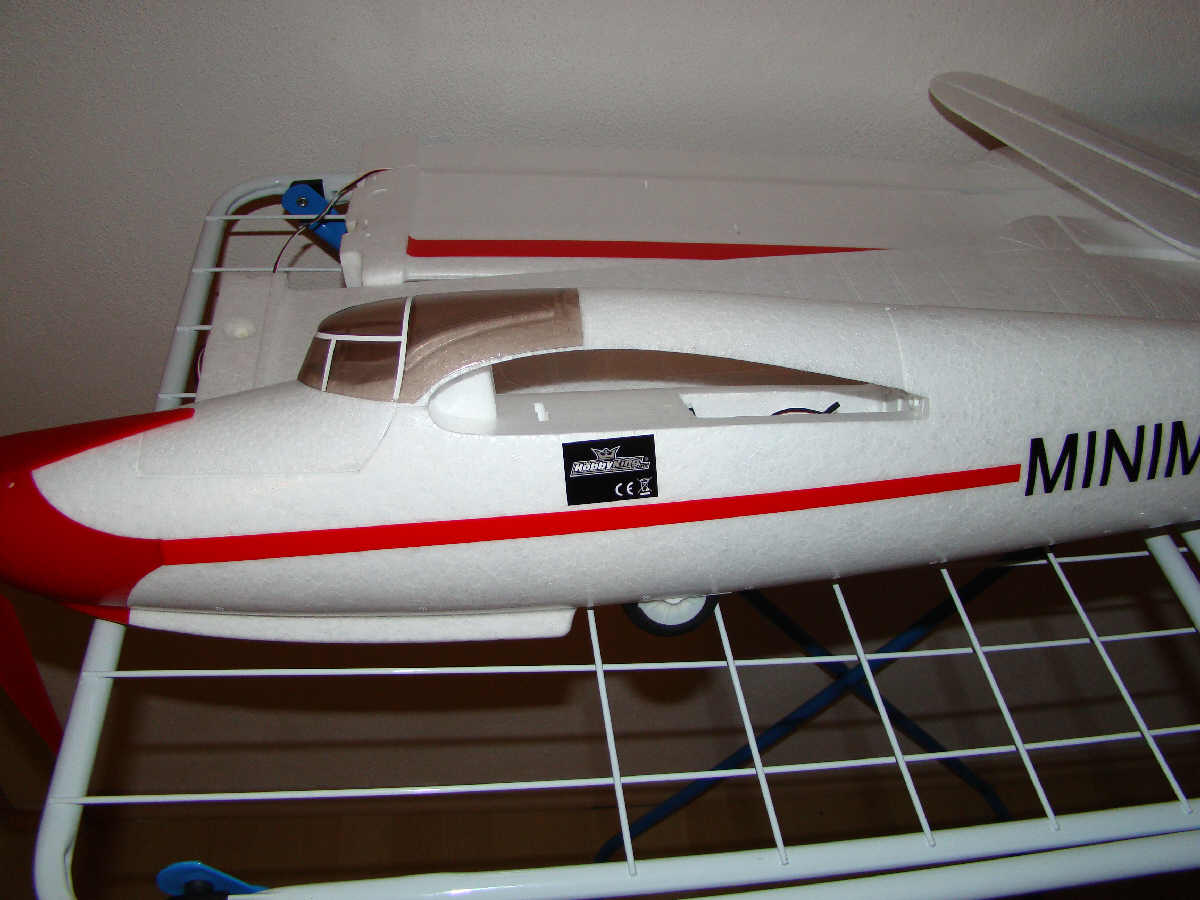

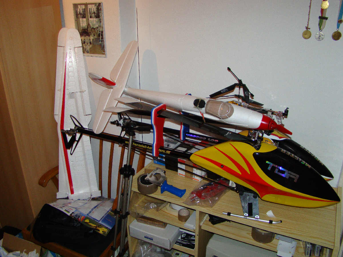

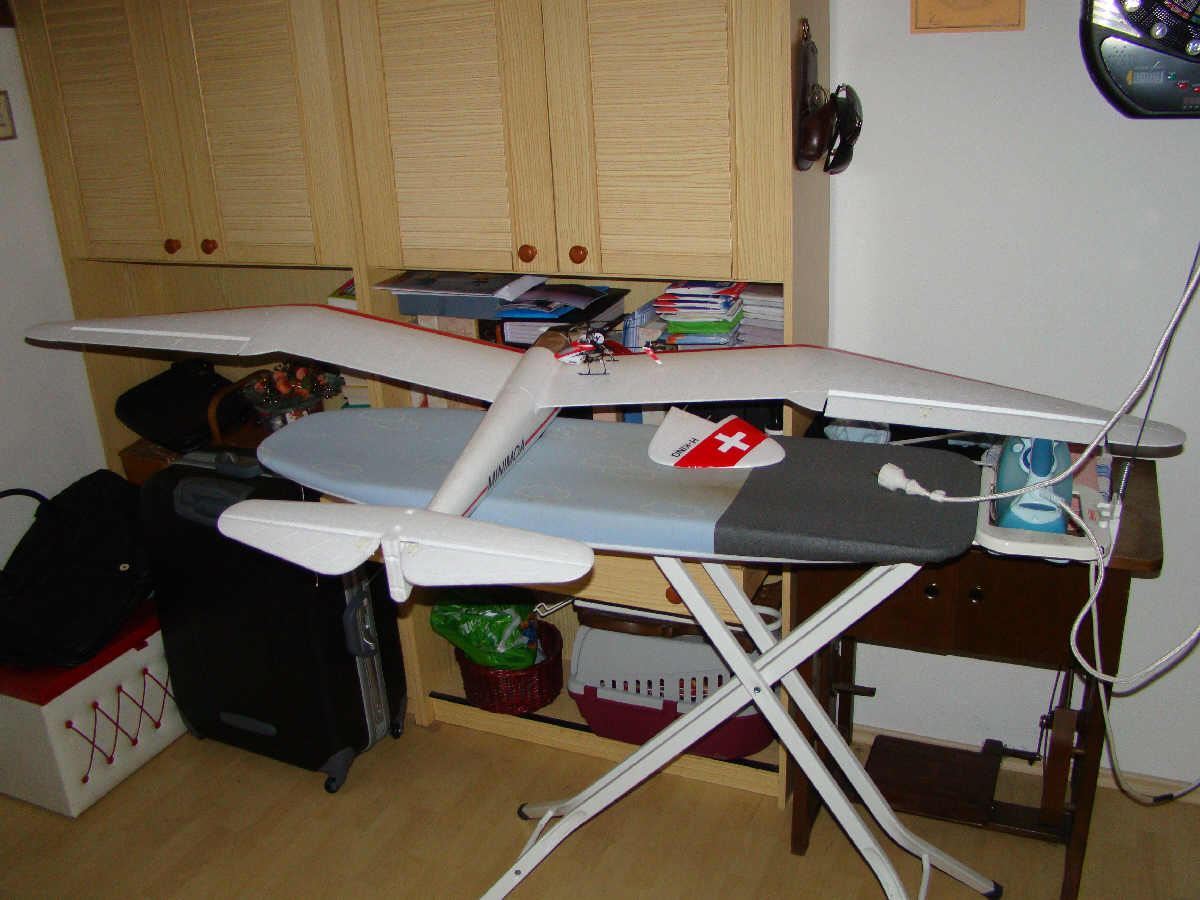

Bis auf die Kamera alles fertig montiert.
Mir gefällt der Vogel, erinnert an eine Überdimensionale Möve.
Sepp

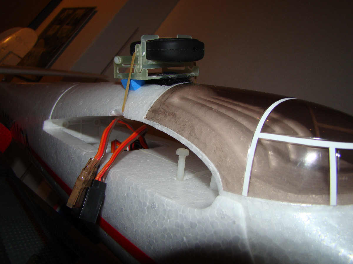

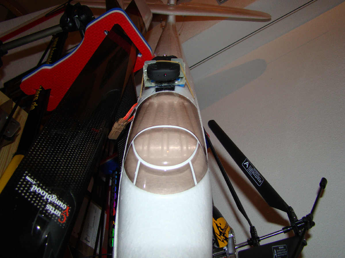

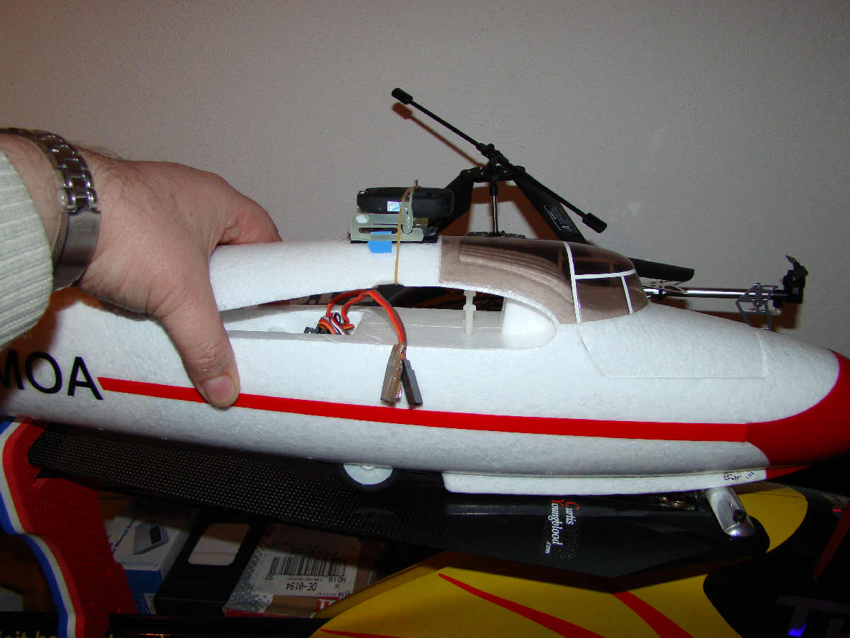

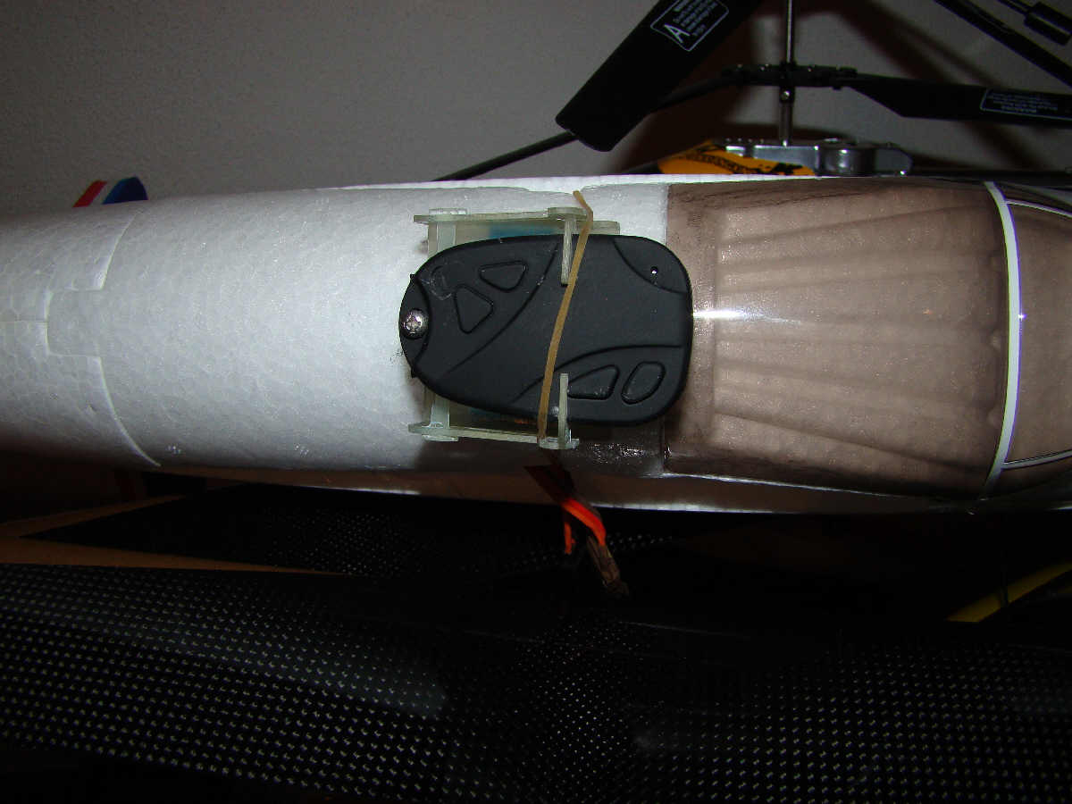

Ich reiche noch ein paar Bilder der Onboardcam nach, zuerst hatte ich die nur mit dem Klettverschluß udn einem Sicherungsband (Akkuband) befestigt, aber der Winkel war nicht gut.
Habe deshalb eine Keycamhalterung geopfert, aber Schrauben geht ja nicht, habe die Halterung ebenfalls mit Klett befestigt was sehr Wackelig war. habe dann 2 Schaumstoff seitlich untergelegt und einen Gúmmi zum Sichern genommen. das schaut recht brauchbar aus.
Wenn ich den Winkel ganz runter stelle ist die Kanzel sehr stark im Bild.

Cam in die Kanzel geht nicht?
satsepp
Beiträge: 7014
#12 Re: Hobbyking Minimoa Baubericht
Geht sich leider vom Platz nicht aus, und die Kanzel müsste dann ja auch Abnehmbar gemacht werden, die ist verklebt momentan.
Sepp
Meine Flotte:
Bran
Beiträge: 1817
Wohnort: Wartenberg/BY
#13 Re: Hobbyking Minimoa Baubericht
Beitrag von Bran »
Hm, ok.
Vor der Kanzel wirst du wahrscheinlich zu viel Prop drauf haben, das einzige, was mir noch einfallen würde, wäre das ganze außermittig neben dem Rumpf auf die Tragfläche zu pappen. So schwer ist die Cam sicher nicht, musst evtl. auf der anderen Seite ne Hand voll Blei als ausgleich aufbringen ;)

nimm die neodym magnete zusätzlich zum klett, die halten wie sau ;)
