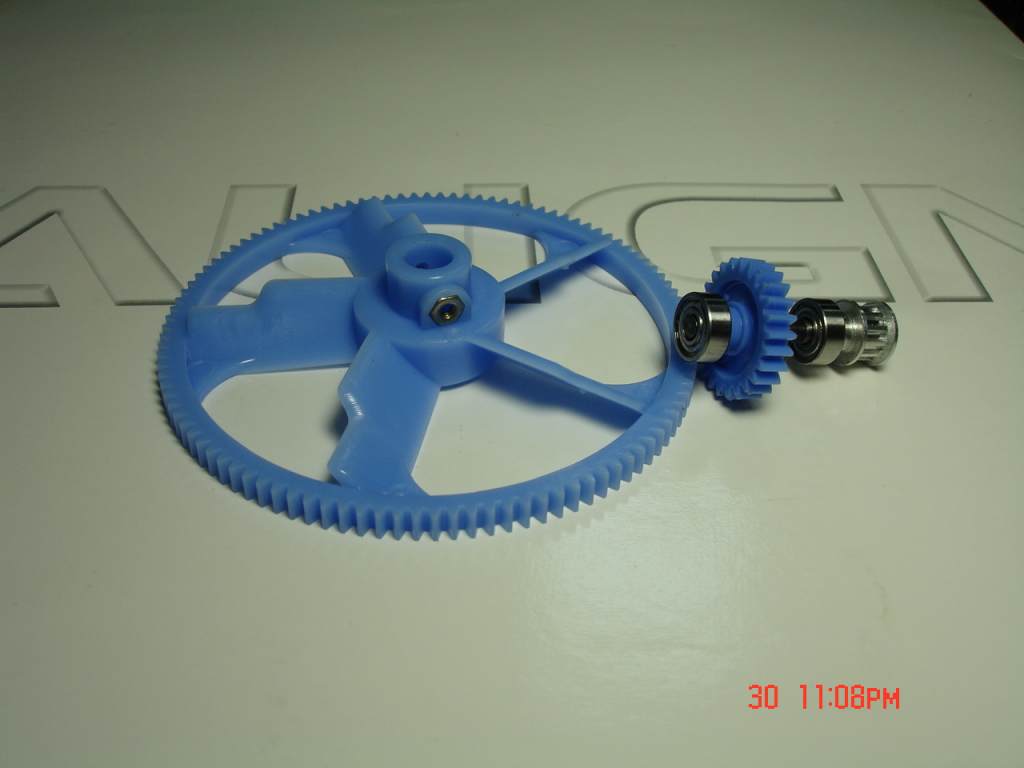

Align hat sich wohl jetzt auch endlich dem Thema angenommen. :wink:

Cool, kommt dann wohl sicher wieder zu align üblichen Preisen, ärgerlich für microheli...

Micoheli: Hauptzahnrad (das obere)
Align: Heckabtriebzahnrad (das untere)
Das eine hat also absolut nichts mit dem anderen zu tun. ;)
Übrigens ist nicht die blaue Farbe die wichtige Neuerung beim Align-Zahnrad sondern die andere (langsamere) Heckübersetzung. Wurde implementiert damit bei Kopfdrehzahlen von 3000+ (wie sie die Amis mit 4S- und 5S-Packs gerne fliegen) das Heck a. nicht auseinander fliegt und b. besser zu steuern ist. Mit der alten Übersetzung ist bei solchen Kopfdrehzahlen die Heckrotordrehzahl nämlich einfach zu hoch.....

panem hat geschrieben:Micoheli: Hauptzahnrad (das obere)
Ah, verwirrend, dass es dann beides auf einem Foto ist, mit Align Schriftzug im Hintergrund :)
Sicher? Mit dem Prototypen hat das aber dann nur noch wenig bis nichts zu tun. (OK, es ist auch rund :D ) Wieso sollte MH das unsinnige Lüfterdesign von Align übernehmen?
Chris
Edit: Vergesst es. Ich stand etwas auf der Leitung :oops:
Klar. Da ist der Heckabtrieb, der offenbar in neuer Version von Align kommt. Da können dann aber farblich passende HZRs auch nicht weit entfernt sein. Align wird das wohl kaum MH überlassen wollen :wink:

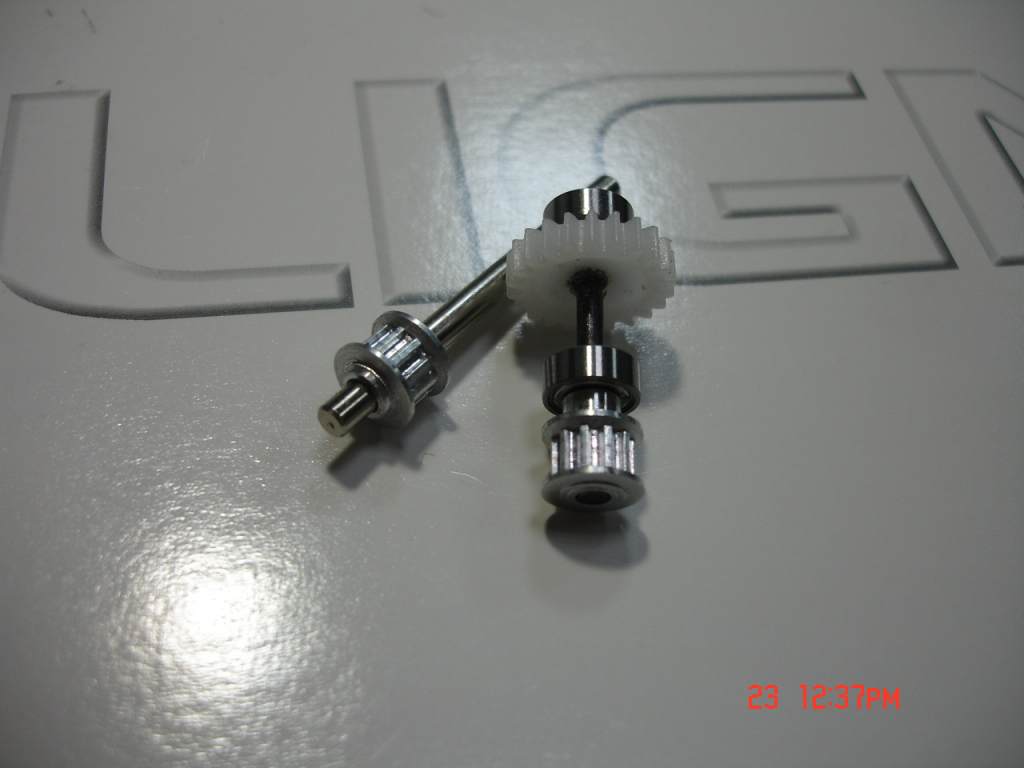

Um die Verwirrung komplett zu machen, gibt's auch noch dieses Pic. Ich glaube nicht dass Align Teile der Konkurrenz auf ihren Fotos abbildet. :wink:

War ja auch klar :wink:
Frage mich nur, was Align gegen eine Höhenleitwerkshalterung und Heckabstrebung in Alu hat? Wieso diese Teile noch fehlen, ist mir schleierhaft :D
