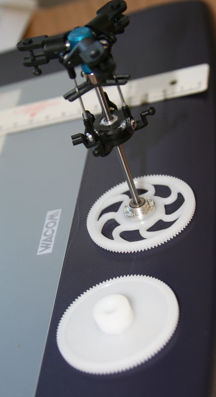

Gestern konnte ich mein Hauptzahnrad fräsen. Ist das jetzt auch CNC gefertigt? Der Rohling mit der Verzahnung ist aus Acetalharz gespritzt von Mädler (Modul 0,5 100 Zähne)
Heute sind die ersten Chassisteile dran, damit ich mir da dran die Kufenaufnahme im "Original" machen kann.

Der Rotorkopf besteht aus dem MS-Composit 3-Blattmittelteil für den Sea-Knight und Hornet-Blatthaltern (RC-City unter Hornet-Tuning).
Die Taumelscheibe hat ein selbstgemachtes 120° Oberteil auf einem Hornet 120° Unterteil. Die Kugelköpfe stammen vom T-Rex.

also bei RC-City haben die Teile folgende Bestellnr.:
Blatthalter E076
Lager L0265 2x6x2.5 pro Halter 2x
Die originale TS E092 das 3-Blatt Oberteil ist von mir aus CFK. Alternativ kann man die Alu Taumelscheibe zu 69,9 € nehmen (Hornet Tuning)
