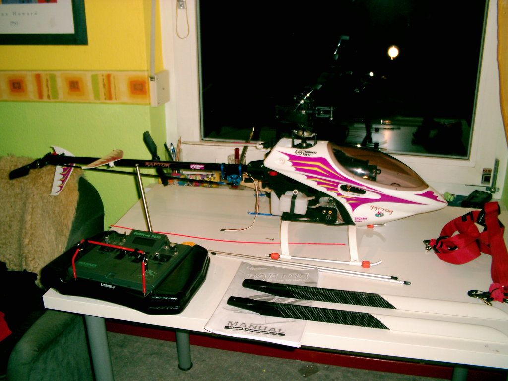

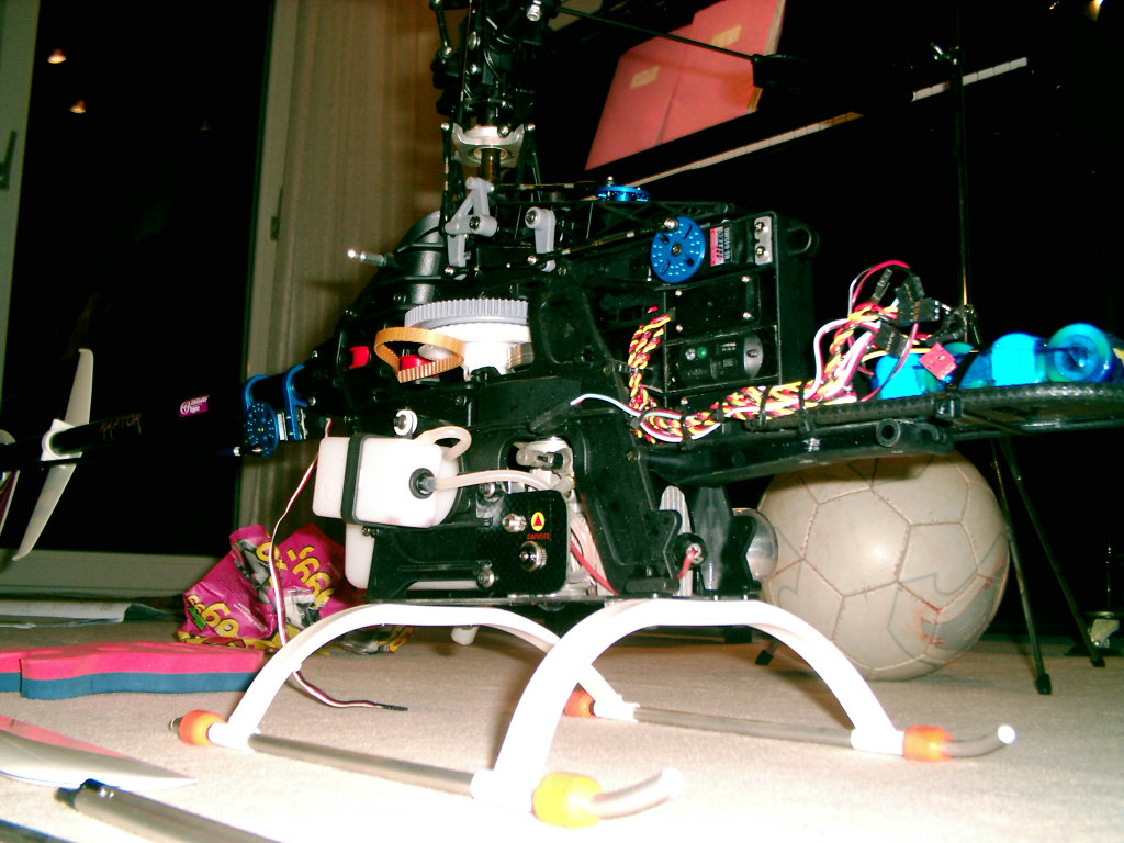

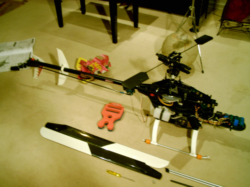

#45
Hi Leute,
Mein Raptor ist heute gekommen
. Ich muss ehrlich sagen, dass der Verkäufer super, sauber gebaut und verpackt hat.
- Mein Raptor 001.jpg (159.29 KiB) 1271 mal betrachtet
- Mein Raptor 005.jpg (134.48 KiB) 1266 mal betrachtet
- Mein Raptor 011.jpg (144.38 KiB) 1269 mal betrachtet
