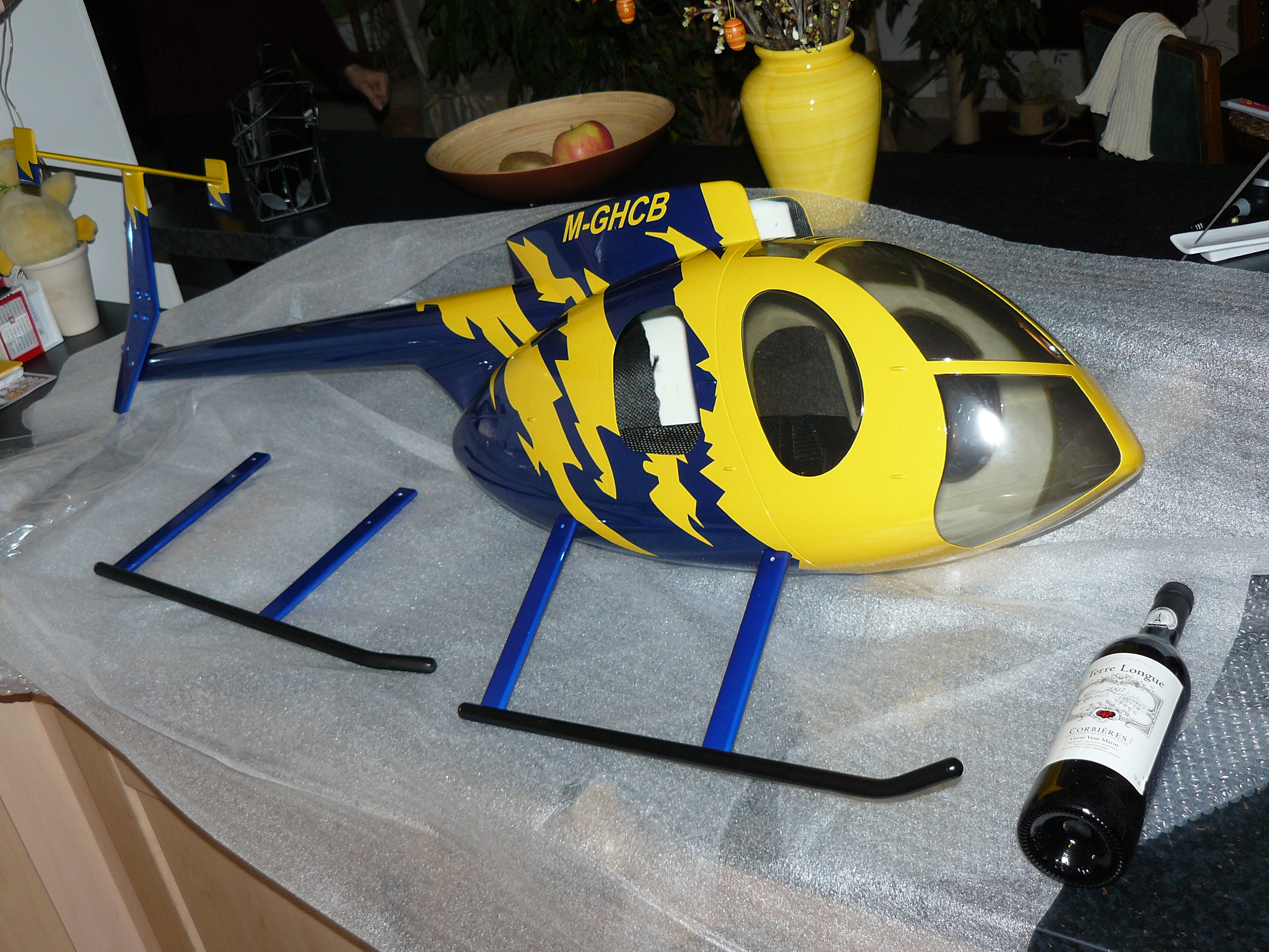

Vorgestern wurde ein riesen Paket hier angeliefert. :shock:
faxxe
Beiträge: 652
Registriert: 10.04.2007 22:38:38
Wohnort: Graz *
#42 Re: Logo 600SE umrüsten auf 4-Blatt und Hughes 500er Rumpf
Beitrag von faxxe »
Schönes Teil, ein Grund das Fläschchen zu kappen :lol:
TT Raptor e720 // Quantum 4530 // Kosmik 160+ // 3xJR-8925HV // BLS256HV // Vstabi 6.0
GAUI Hurricane 550 im Hughes500e Rumpf ---> Bilder // Flugvideo --> MD500E@YouTube
Mikado VBar Controll
MFG Weiz
____________________________________________________________________________
Armadillo
Beiträge: 4464
Wohnort: München
#43 Re: Logo 600SE umrüsten auf 4-Blatt und Hughes 500er Rumpf
Beitrag von Armadillo »
War die Flasche dabei? :mrgreen:
-Didi-
Beiträge: 13124
Wohnort: Kiel
#44 Re: Logo 600SE umrüsten auf 4-Blatt und Hughes 500er Rumpf
Beitrag von -Didi- »
Armadillo hat geschrieben:Flasche
Die stand im Weg und eignete sich dann gut für einen Größenvergleich!
Der Rumpf steht ja auf einem "Tresen". :mrgreen:
