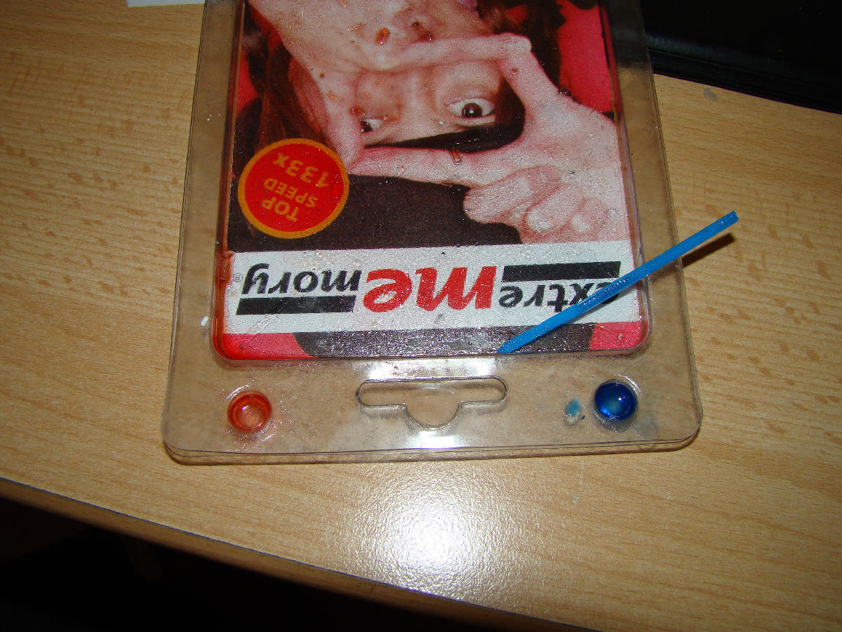

Ich habe im Keller Locktide von 1980 entdeckt, war flüssig. habe das probiert, es Sichert.
Nur weil das Mindesthaltbarkeitsdatum erreicht wurde ist das Zeugs noch lange nicht hin. Ich habe das komplett verwendet, ist mittlerweile Aufgebraucht.
Ich gebe immer einen Tropfen in ein Plastickschüsselchen (ca. 1cm Kreis und 5mm Tief) und das ist dort offen über Wochen und Monate. Übetrage das dann mit einer Kabelbinderspitze an die Schrauben oder in das Gewinde der Mutter.
Sepp
Sepp
- Mein Schraubensicherungsvorratsbehälter
Und an eine solche Verwendung einer Verpackung habe ich noch gar nicht gedacht......
