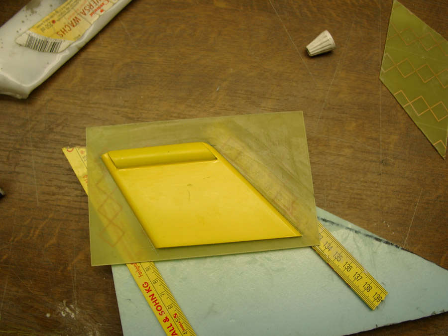

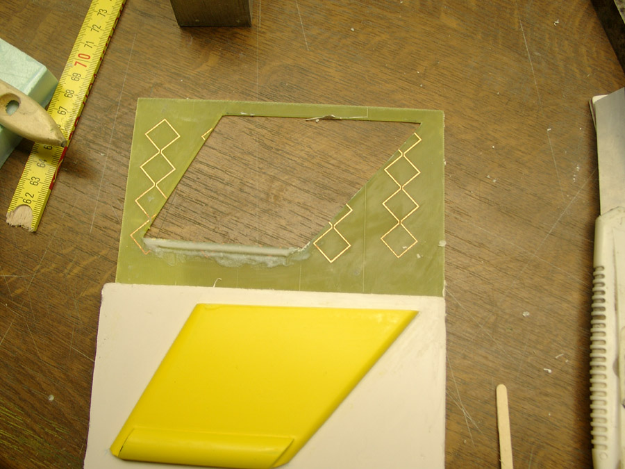

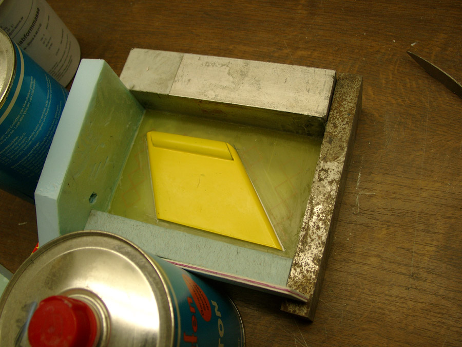

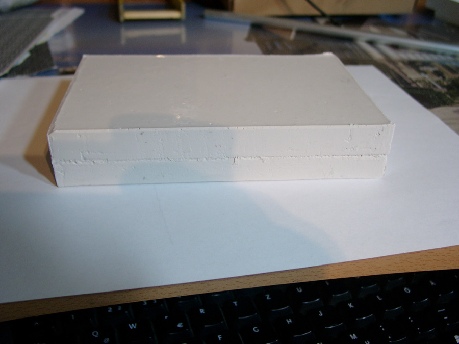

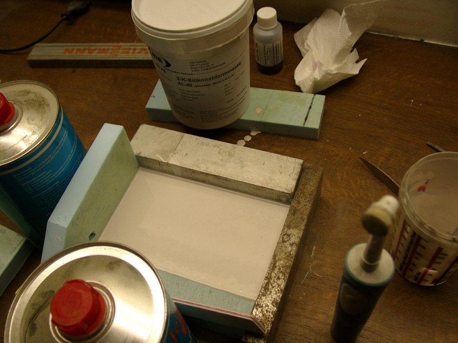

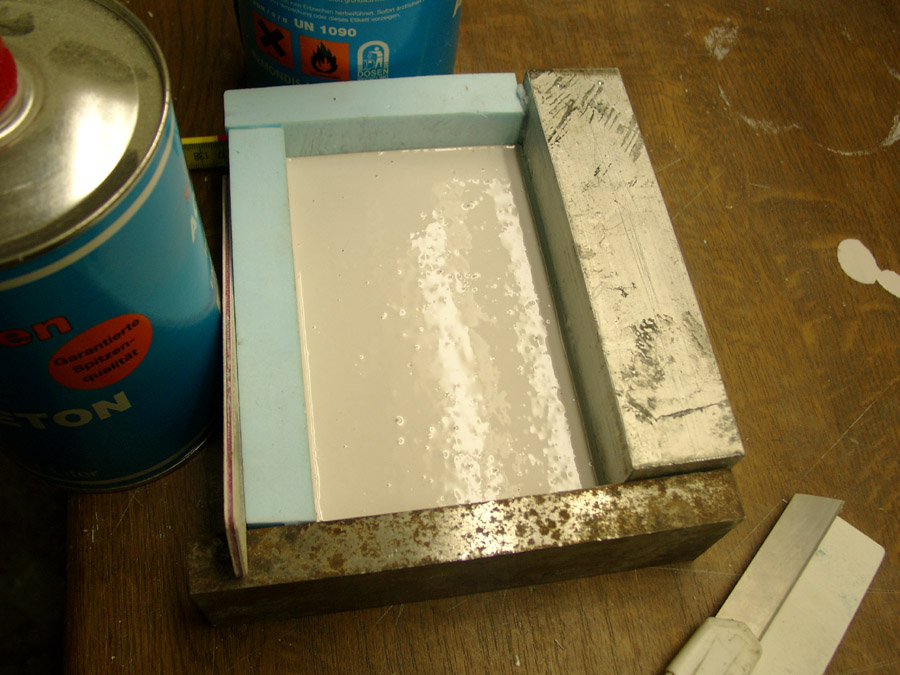

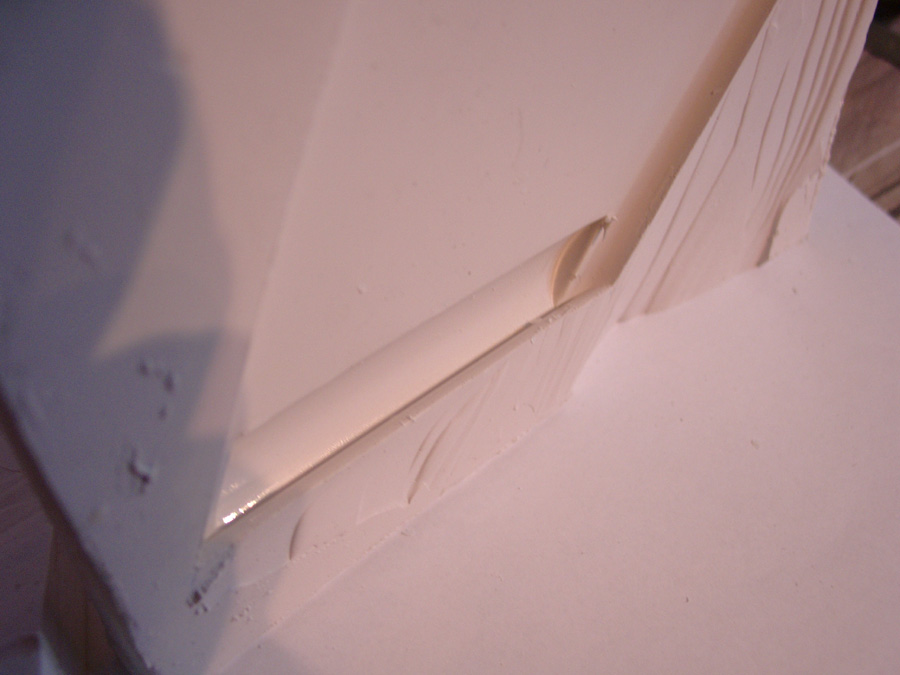

Hallo zu sammen,
gestern hat mein Rechner den Geist aufgegeben, Netzteil hat sich verabschiedet.
Nun habe ich endlich mit Silicon den erst Abdruck gemacht, die Erstellung der Trennlinie hat es aber in sich gehabt.
Nachdem sie recht passgenau um das LG eingelassen werden konnte, wurden die Teile alle eingewachst und Kasten förmig eingeschlossen. Da ich etwas Faul was habe ich Bohnerwachs zu Abdichten genommen damit nix aus der Form läuft. 24 Std Später konnte ich die Verkastung und Trennlinie entfernen. Das Positiv bleibt aber drin, nun muss die andere Seite auch vergossen werden. Das heist wieder 24 Std Warten
Gruss Thomas

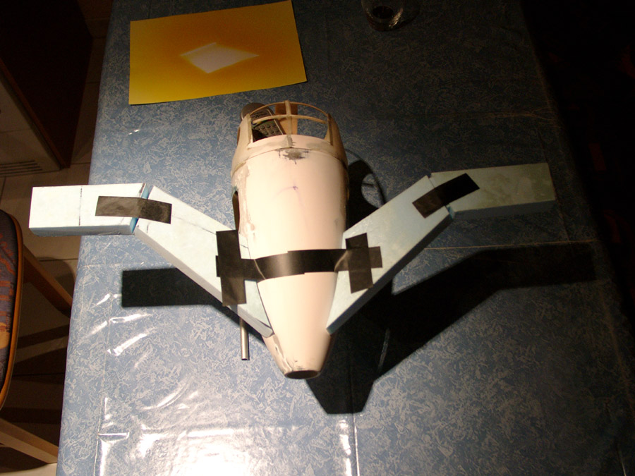

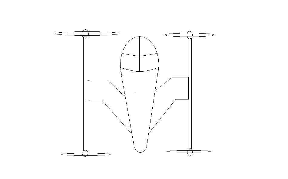

Hier mal eine laienhaft Skizze
Bild 82.jpg (167.95 KiB) 758 mal betrachtet

Oh, ich hätte gedacht, Du machst den als Bi, mit Tiltrotoren, so wie das Gunship aus Avatar.

Hallo tracer,
ne noch nicht wird danach kommen aber der grundstein ist damit erstmal gelegt

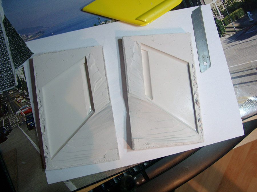

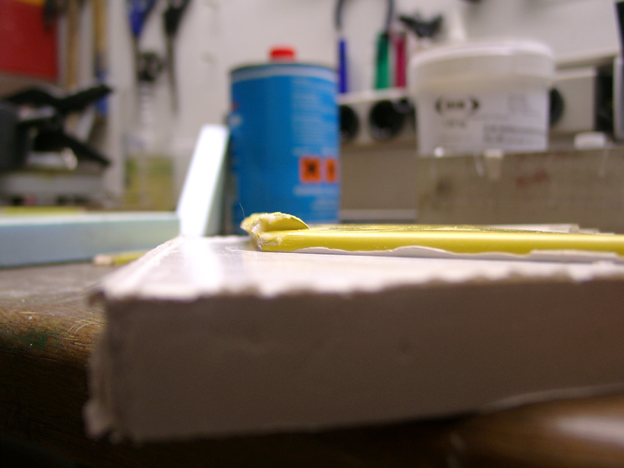

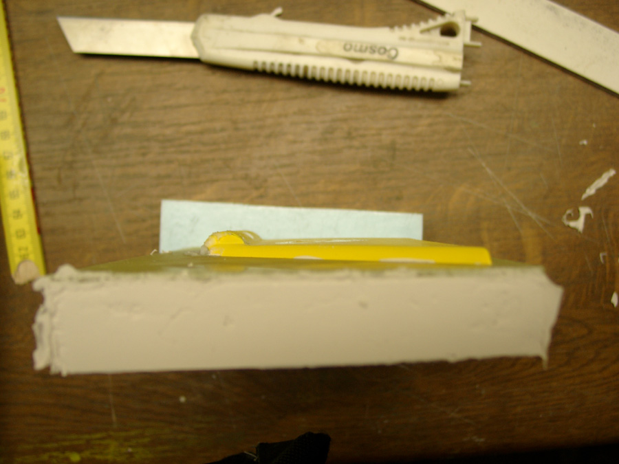

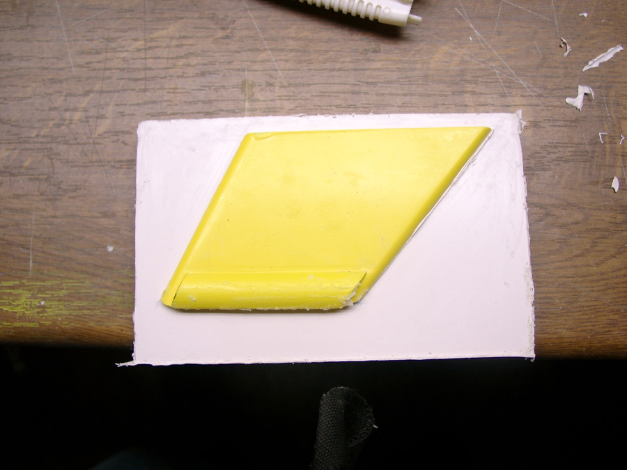

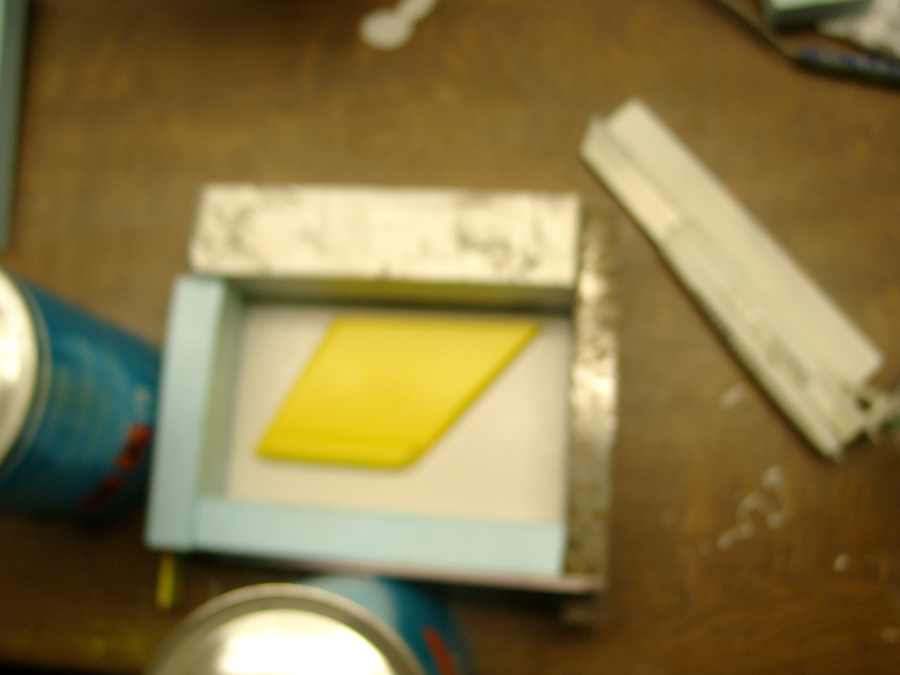

Oh man war das eine Geburt trotz das die eine hälfte gegen anbacken vorbehandelt war, hat sich das Zeug doch miteinander verbunden :( :( :( :( :( :( :(
naja zum Glück hab ich eine Stelle erwicht wo ich das Posetiv leicht heraus ziehen konnte den Rest muste ich mit dem Cuttermesser einschneiden. Das heist aber ich muss trotzdem noch eine Form vom LG erstellen sonst dauert die Herstellung später zu lange, und andere seits auch gleich zum Üben muss mir wohl doch Silicon Öl Bestellen mit Silicon Spray hat es nicht richtig gefunst. Aber seht selbst
hier der Block
